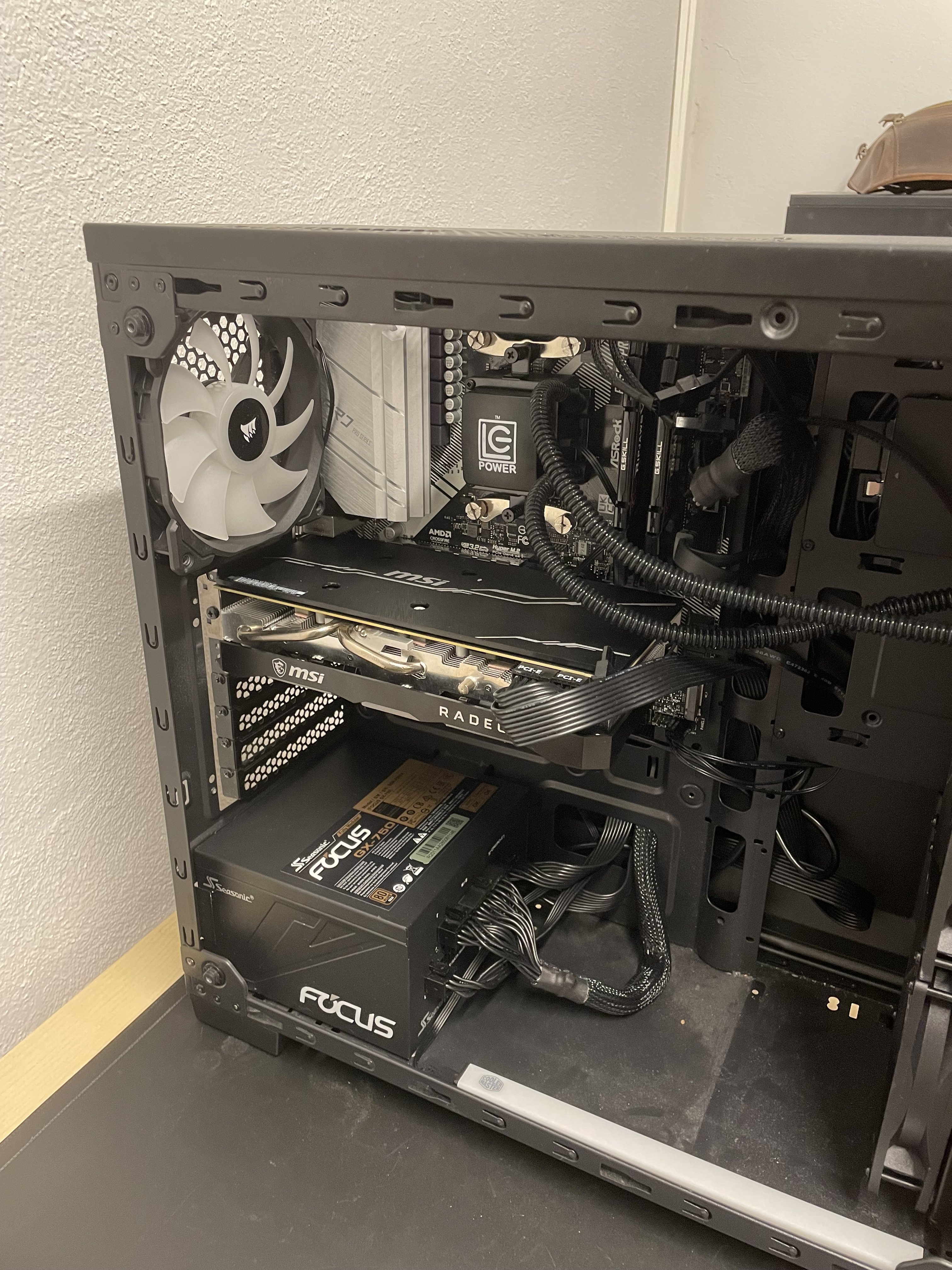

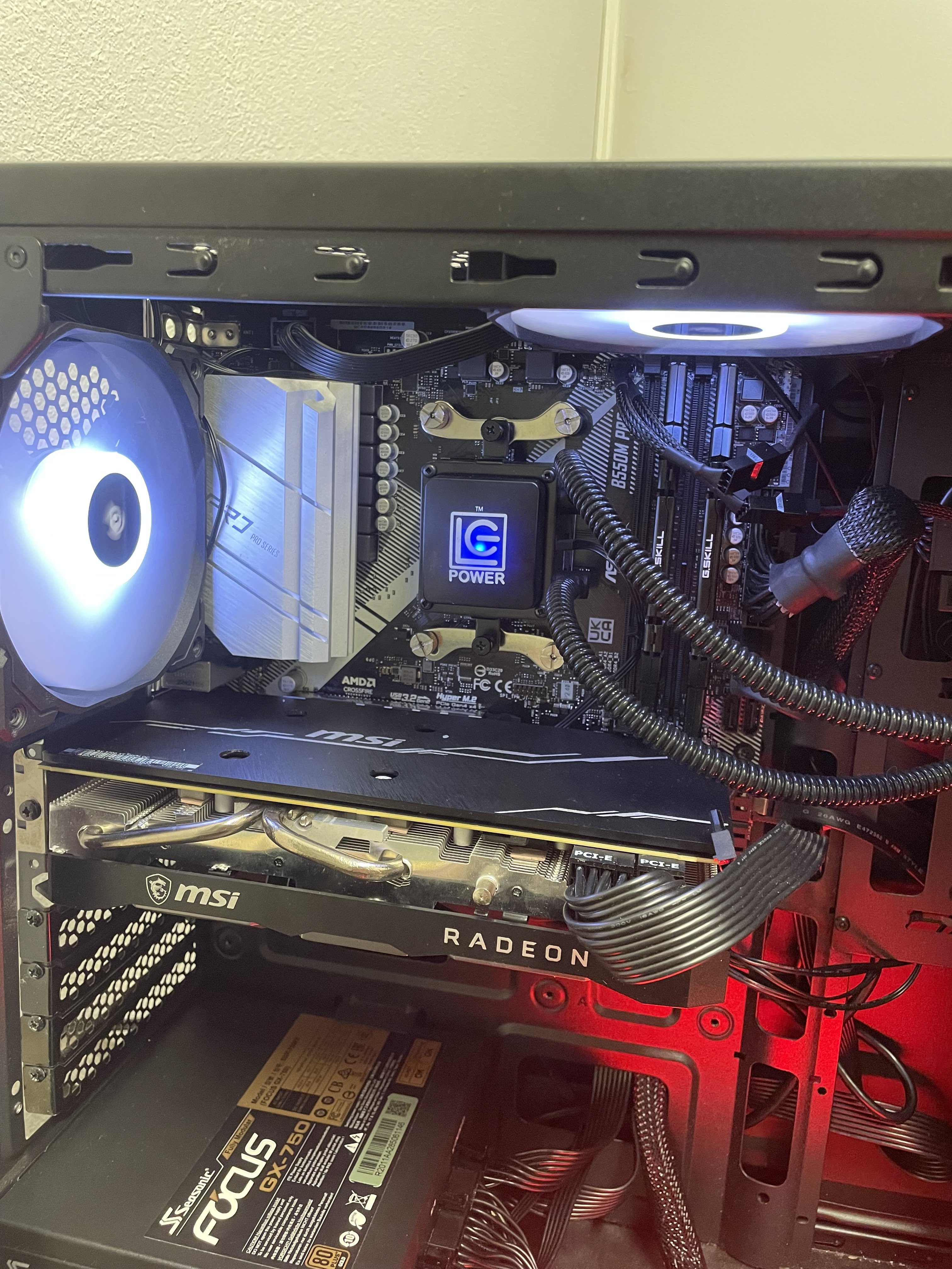

Hier mal ein paar Bilder vlt hilft es ja weiter
Was machts denn ohne RAM, und ohne die Grafikkarte? Ohne CPU?
Also ohne Grafikkarte und oder RAM leuchten die LEDs trotzdem, ohne CPU hab ich ehrlich gesagt nicht Probiert.
Dann überprüfe, soweit möglich, ob das so zu erwarten war, und bau sie dann wieder ordentlich ein (mit Kühler), und teste nochmal.
