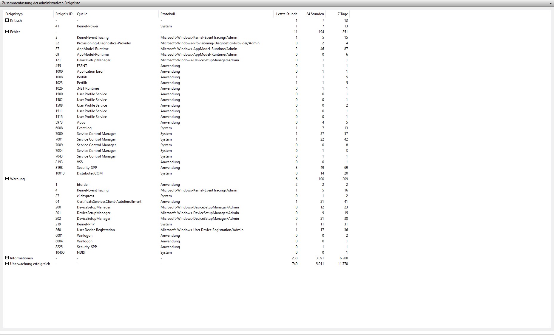

Was sagt denn die Windows Ereignisanzeige?
Hättest Du ein anderes Netzteil zum Testen da?
Standart Intel kühlen von nem i5 damals.Hat mit ein Kumpel gegeben und gemeint der passt. Screenshot_1.jpg
