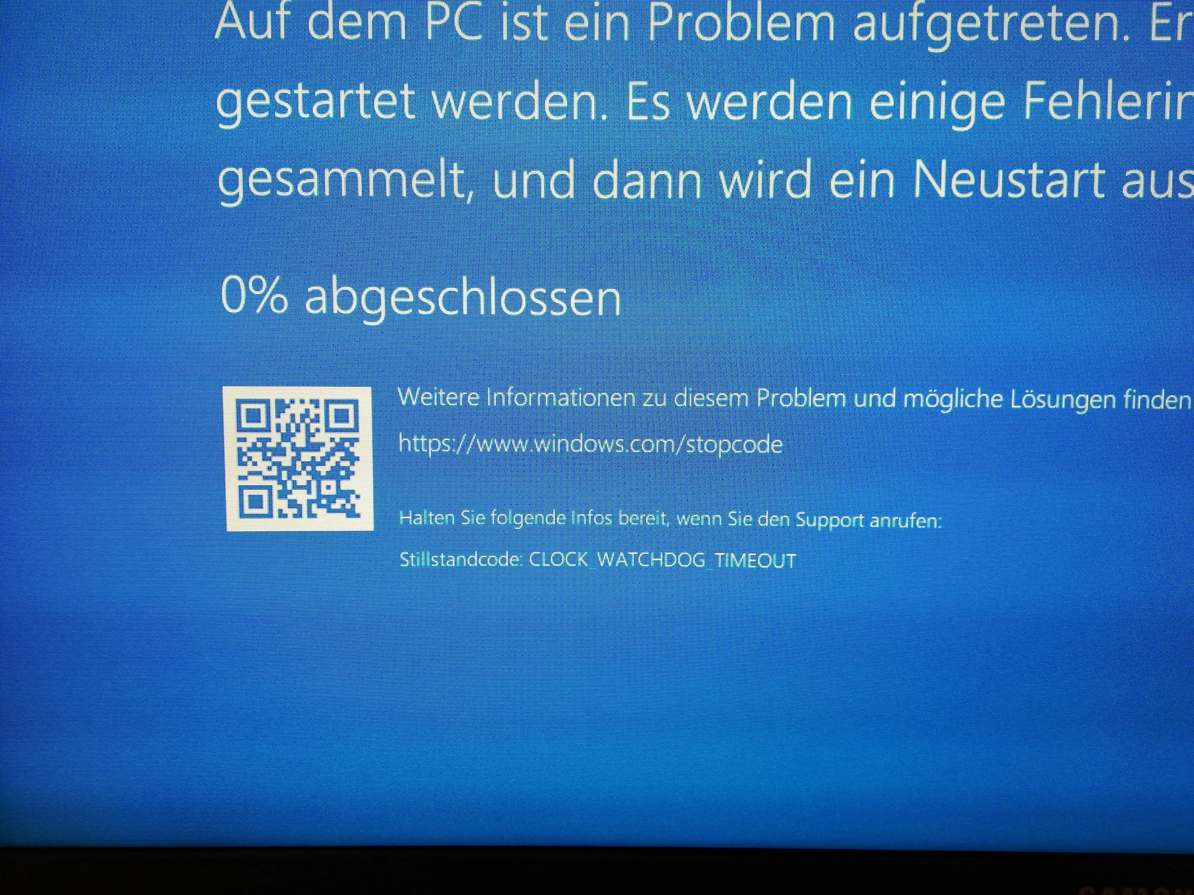

So, habs gerade irgendwie geschafft, dass er nen Freeze mit verzerrtem Sound bekommt und das erste Mal, kam ein Blue Screen auch noch hinterher (siehe Bild).
Was ich kurz auf Google herausgefunden habe ist, dass dieser Fehler häufig beim Übertakten Auftritt oder ein Softwarefehler sein kann (Treiber sind alle aktuell!)
PS: Achja, ich hab vorhin auch einige Runden Overwatch gespielt, ohne Probleme und da hab ich vorher mal bei dem ASUS GPU Tweak den Gaming Booster aktiviert.
Hatte danach auch knapp 40 FPS mehr Ingame (auch wenn die so gesehen überflüssig waren, weil 190 FPS kann mein Monitor eh nicht darstellen) und der hat auch die Wallpaper Engine gekillt (Wisst schon das Teil von Steam wo man animierte Desktop Wallpaper etc. einstellen kann)
Kanns daran gelegen haben?
Also entweder am Gaming Booster oder an der Wallpaper Engine?

#Update
Hab jetzt mal das BIOS geflasht, die Version die drauf war war von März, x, die aktuellste ist jetzt auch drauf.
Was ich durch Google auch herausgefunden habe war, dass bei dem von mir genannten Blue Screen man auch zur Problembehandlung auch das BIOS flashen soll/kann, falls was anderes nichts hilft.
Reaktionen: Terrier
Wallpaper engine wäre möglich. Soll wohl schon vorgekommen sein, dass Leute damit Freezes hatten.
Reaktionen: Terrier
