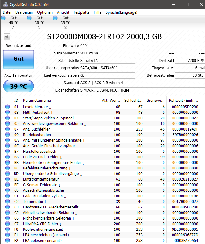

und wie imer die Frage nach den Screenshots von CrystalDiskInfo und warum du ein Festplattenproblem nicht im Festplattenbereich postest...

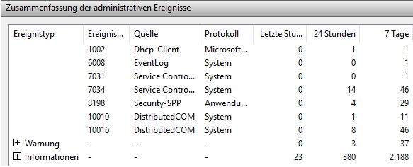

Was sagt die Ereignisanzeige in Windows?

im anhang habe ich screenshots von der Ereignisanzeige.

Die CrystalDiskInfo Screenshots fehlen immer noch und mit einer Zusammenfassung der Ereignisanzeige kann man null anfangen. Wenn dann muss man sich schon die entsprechenden Einträge anschauen, zu dem Zeitpunkt, als das Problem aufgetreten ist. Logisch, oder?
Sorry, habs nochmal ausgebessert.Ich werde Morgen mal reinschauen, das Problem allerdings ist,dass ich nicht weiß worauf ich achten muss und oder,was schlecht oder gut ist. Ich wusste Nichtmal dass es so eine Funktion gab.
