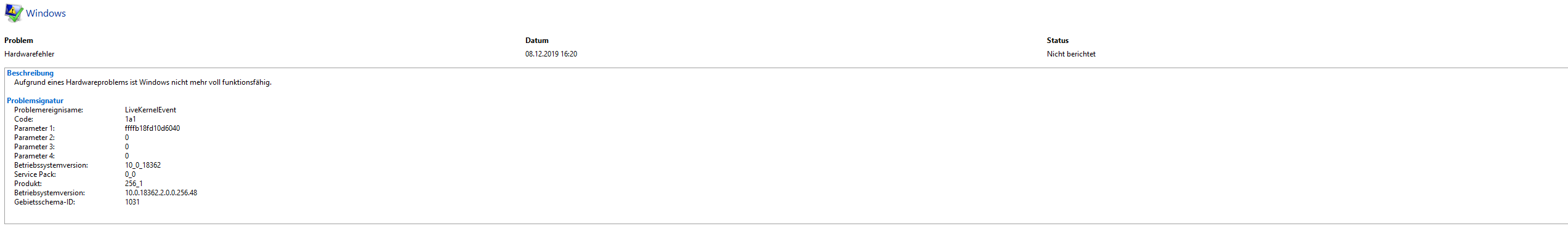

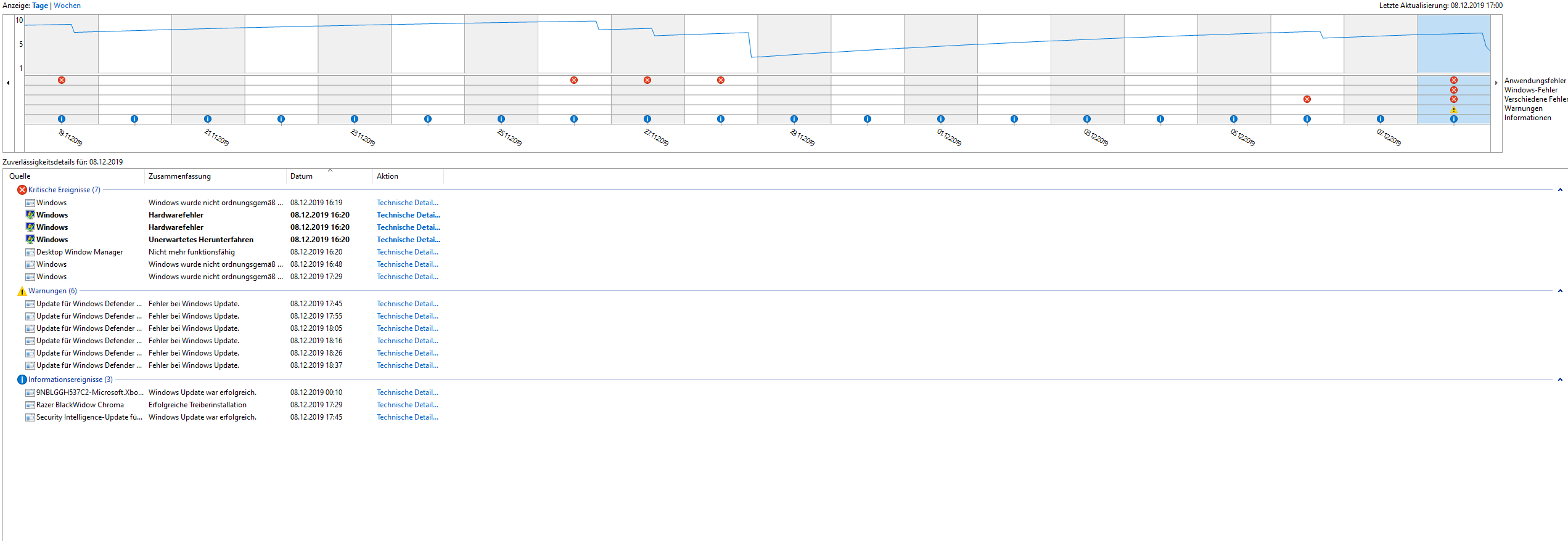

Okay was sagt der "Zuverlässigkeitsverlauf" ? "Ereignissanzeige" ?
Wird da irgendwas mitgeloggt von Windoof, was wir auswerten könnten ?
Als ich gerade versucht habe die Daten zu sammeln, ist mir der PC wieder unerwartet ausgegangen. Die zweite SSD war jedoch nicht angeschlossen.
Das zeigt der Zuverlässigkeitsverlauf an:

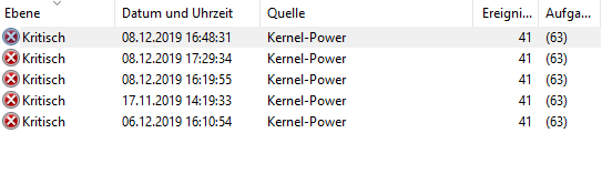

Bei der Ereignisanzeige weiß ich persönlich nicht wohin ich da schauen soll, ich hoffe es ist das richtige
