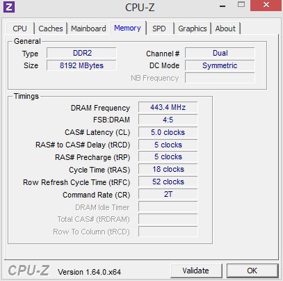

Ich denke du hast den Wert beim Arbeitsspeicher verstellt (DRAM Voltage). Frag beim nächsten mal bitte nach, falls du dir nicht sicher bist, was genau gemeint ist. Für den Arbeitsspeicher sind 1,8V natürlich absolut im grünen Bereich. Was du verstellen sollst, ist die NB Voltage. Hier würde ich maximal auf ~1,26 V gehen. Aber bevor du das alles machst, widmen wir uns deinem Speicher. Die Timings (DRAM Timing Control), der Takt (DRAM Frequency) und die Spannung (DRAM Voltage) deines Arbeitsspeichers sollten richtig eingestellt werden.

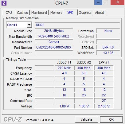

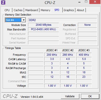

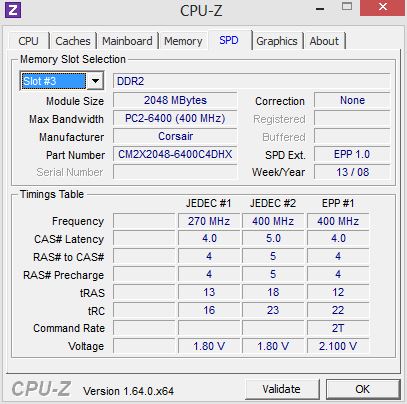

Nun ist es wichtig zu wissen, um welchen XMS2 bzw. welchen "Mediamarkt-Speicher" es sich handelt. Die Timings und die benötigte Spannung kannst du mit CPU-Z auslesen. Screenshots vom Reiter "SPD" wären nicht schlecht - dabei auch die den anderen Speicher bei der Slotwahl auswählen. Ich gehe aber von den recht geläufigen 5-5-5-18 @ 1.8V bei einem Takt auf dem Papier von 800 MHz aus, zumindest beim XMS2.
sorry, ja ich hab DRAM Voltage verstellt, dachte das wäre das was du gemeint hast, nächstes mal frag ich vorher nochmal nach, danke für die Korrektur.
Hier der Memory Tab
Und hier die jeweiligen Slots aus dem SPD Tab

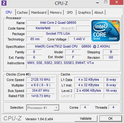

Ich kann mir ned helfen, aber irgendwas passt hier nicht, mein Core Speed und mein Multiplier wackeln dauernd von 6fach auf 9fach hin und her
hab das Gefühl dass meine OC Einstellungen messed up sind

ähm die DRAM brauchen ab 400Mhz 2.1Volt. Da passt auch nicht das FSB/DRAM Verhältnis/Teiler.
Ok, die Spezifikationen sind schon mal identisch. Stell im BIOS folgendes ein:
DRAM Voltage: 1.8V
DRAM Timings: 5-5-5-18, Command Rate: 2T
DRAM Frequency: 800 MHz / DDR-800
Sollte es damit nicht laufen:
DRAM Voltage: 1.83V
DRAM Timings: 6-6-6-18, Command Rate: 2T
Wenn es jetzt auch nicht läuft, mach dich an die NB-Voltage. Näher dich in kleinen Schritten auf ein absolutes Maximum von 1.26V an.
...aber nur wenn du sie mit 4-4-4-12 laufen lassen willst -> irrelevant.
