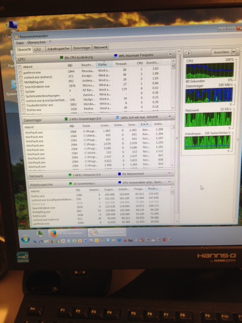

Allerdings hatte ich ja auf meiner anderen neueren Festplatte Win 10 installiert und getestet und habe dasselbe Problem. Und die Festplatte ist nagelneu.
Ich hatte 2 Word Instanzen auf, den Windowsexplorer mit Word Vorschau, Firefox und Paint. Und das Arbeiten lief zäh wie Kaugummi.
Und bevor wieder der Tip kommt mir eine SSD zu kaufen, möchte ich kurz anmelden, dass das Problem bei zwei unterschiedlichen Festplatten in diesem PC besteht, wenn ich das ganze mit meinem Laptop parallel mache (der eine 7 Jahre alte Festplatte hat und nur 2 Kerne im Prozessor und nur 4 GB Ram) das Problem NICHT besteht.
Übrigens sieht man beim Laptop auch bei der Festplatte 100% active time.
Bevor ich also über eine SSD nachdenke, möchte ich 100% sicher sein, dass es mit der Festplatte zu tun hat. Und dafür bräuchte ich eine Begründung, warum das ganze beim PC Probleme macht, aber beim Laptop nicht.

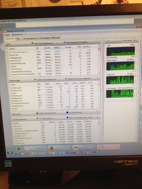

Auf dem 2. Bild sieht man die Last durch werfault.exe. Das ist normalerweise eine Prüf/Protokollfunktion von Windows. Diese datei gehört aber eigentlich in das Windows/System32 Verzeichnis. Auf deinem Bild scheint es aber unter PRogramme zu liegen. Das könnte stark nach Virus/Malware riechen.
Im ersten sieht man den MS Security Scanner. Vielleicht hast du dir was eingefangen und die Kiste versucht nun den Schädling aufzuhalten.
Mal mit einem der bekannten Free-Versionen der AV-Scanner drübergehen, Vollständigen Scan (kann lange Dauern) und dann noch mit Antimalware von Malwarebytes drüber.
Sollte was gefunden werden, hier posten. Auch gerne die Log von Antimalware am Ende.

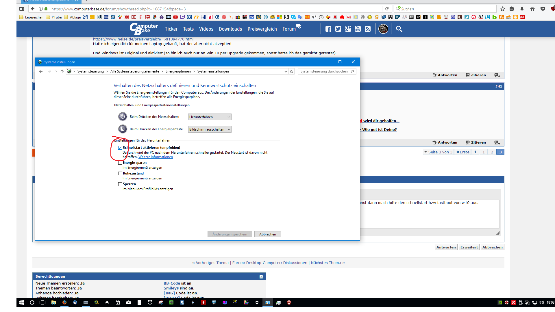

wenn du ne dualboot installation fährst und probleme bekommst zB das er, wenn du win 10 oder 7 bootest, dann ständig nen chkdsk machen will bevor du dich anmelden kannst dann mach bitte den schnellstart bzw fastboot von w10 aus.
das findest bei energieoptionen in der systemsteuerung. hier nen pic, einfach haken raus.

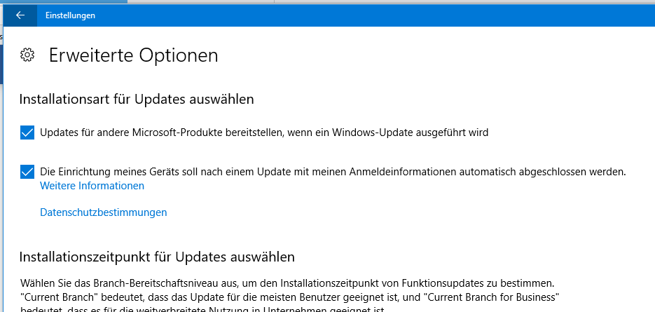

warum die w10 updates deaktivieren? nen mir einen plausiblen grund!? imgegenteil. würde zusätzlich noch den haken bei erweiterte optionen/upd für andere MS Produkte bla setzen!

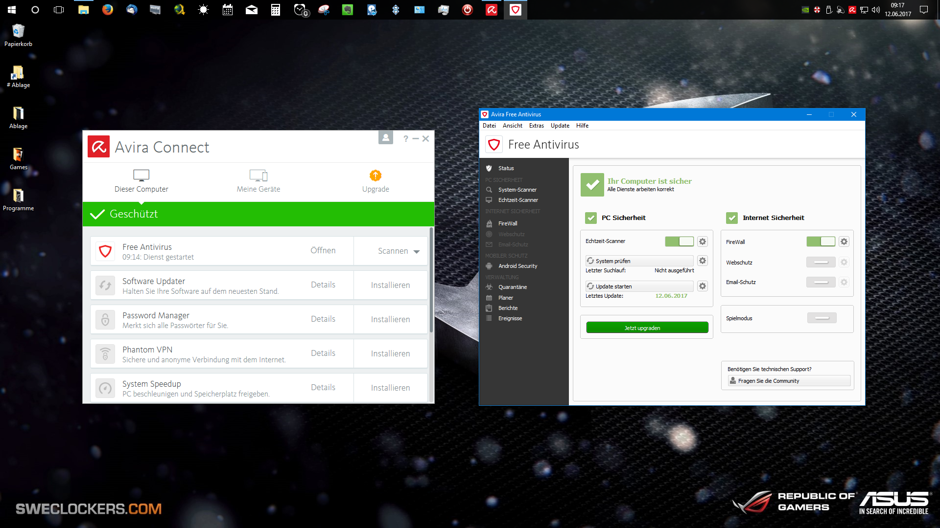

mein avira bzw connect sieht wie folgt aus:
ich hab wie gesagt nur die dateisystemüberwachung installiert. mehr brauchts auch nicht. ist bei avast genau das selbe. der ganze webschutzkram verlangsamt den rechner nur unnötig. hab im echtzeitscanner meine games platte ausgeklammert damit ich nicht irgwelche laggs durch avira bekomme (wenn ich zB BF4 online zocke). ist zwar noch nie vorgekommen das avira oder avast beim zocken dazwischen funken aber macht man halt so. ansonten hab ich noch die usb stick überprüfung abgestellt und diesen avira cloud dienst nutz ich auch nicht. die dateisystemüberwachung prüft alles was auf deine festplatte geschrieben wird und was sich im arbeitspeicher abspielt. das reicht vollkommen.

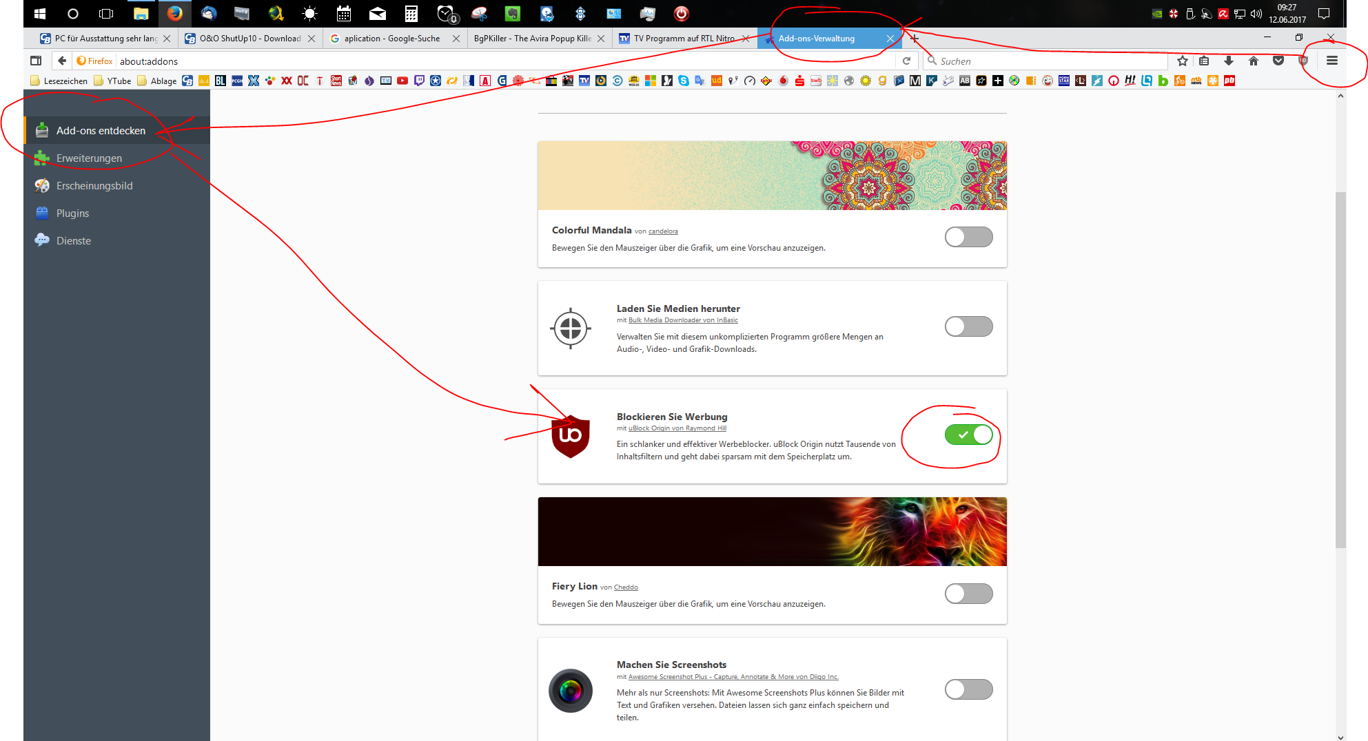

den besten webschutz im firefox zB erhält man durch das uBlock plugin. das blockt zum einen werbung und zum andern auch mit malware infizierte webseiten und solche sachen!
wenn du hilfe brauchst um uBlock einzurichten dann helf ich dir gern. ist aber eiglich schon ganz ok so wie es default eingestellt ist. vor allem auch 3 mal schneller als adblock plus!

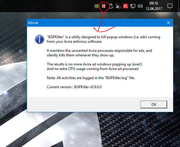

das nächste ist dann BGP Killer für Avira Free.
BGPKiller: http://bgpkiller.weebly.com/
runterladen, installen und zack fertig. das startet dann immer mit windows mit. muss nix eingestellt werden. supergeile sache denn die avira werbe einblendungen nerven total!

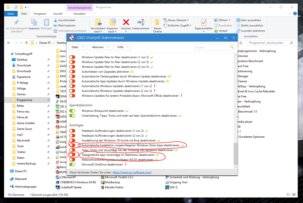

die vorgeschlagen apps im startmenü kann man deaktivieren zB mit O&O Shut Up für Win10.
O&O Shutup hier auf CB: https://www.computerbase.de/downloads/systemtools/o-und-o-shutup10/
ist recht einfach zu bedienen. hab bei mir zB das Microsoft Onedrive deaktiviert und die ganze win defender geschichte ebenso. auch die positionsvervolgung lässt sich abschalten wenn du das willst genauso wie die appvorschläge im starmenü. Cortana lässt sich damit auch wieder zur normalen desktopsuche umbastel und das alles mit paar simplen klicks. wenn du mit der mause über die jeweiligen optionen fährst bekommst du auch ne erklärung zu den jeweiligen punkten. wenn was unklar is dann frag einfach! wichtig, am besten vorher nen systemwiederherstellungspunkt oder wie ich tälich nen backup von deiner systemplatte/partition anlegen!
die apps die nu nicht brauchst wie zB 3d viewer usw kannst du einfach deinstallieren und später genauso wieder über den store intallieren. das startmenü kannst du wie von win xp bekannt ganz nach deinen wünschen einrichten. ich hab bei mir die ganzen verknüpfungen in entsprechenden ordnern liegen. verknüfungen der installierten games zB in meinem games ordner aufm desktop. programme dann im programme ordner. dann hab ich noch 2 ablage ordner wo ich irgwelchen kram ablege. pdf's usw. hab alle wichtigen ordner dann nochmal im schnellzugriff selber angepint um jederzeit draufzugreifen zu können.

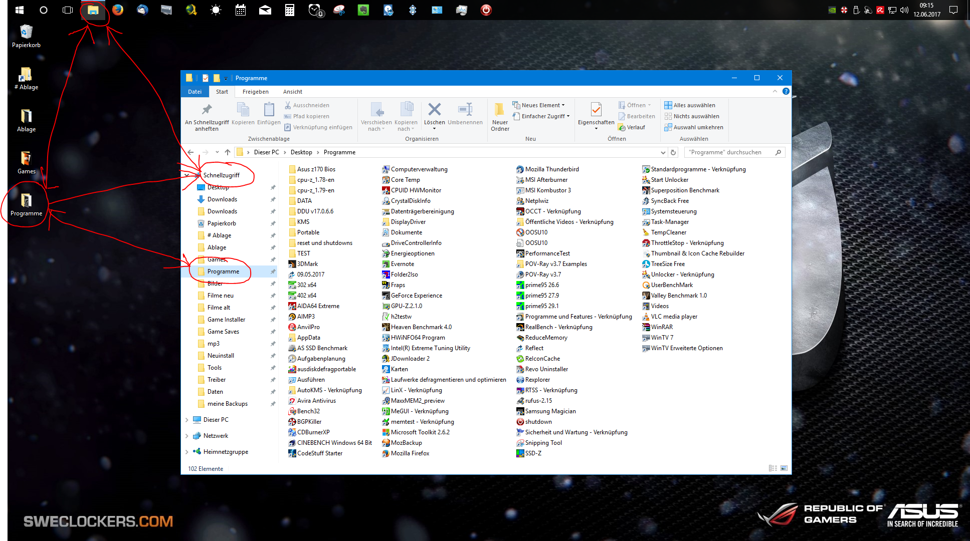

mein desktop bzw meine ordner sehn wie folgt aus:
das startmenü nutz ich so gut wie gar nicht. w10 ist neben w7 & w8 für mich eines der besten windows versionen bis jtz. w7 u w8 hab ich mir damals jeweils als upgrade versionen gekauft und w10 gabs ja quasie kostenlos obendrauf. bluescreens hab ich eiglich nur wenn ich zu heftig übertakten ansonsten läuft w10 mit den treibern von win update absolut traumhaft stabiel ohne jegliche zicken bei mir. falls mal probleme auftauchen dann lassen diese sich sehr einfach und schnell lösen. also, wenn noch irgwelche fragen zur einrichtung von w10 sind dann frag.

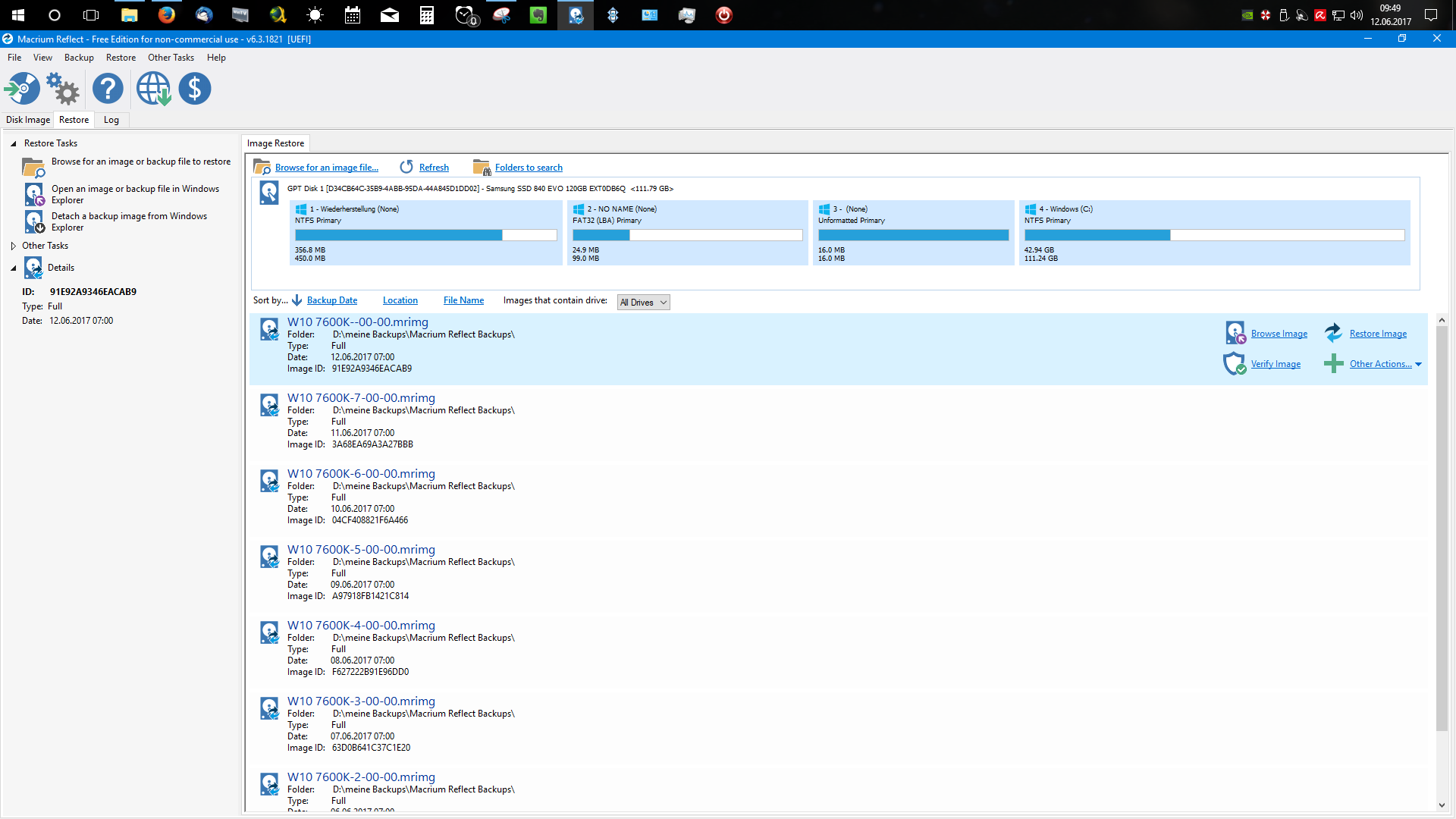

backup wäre ja eiglich auch noch nen wichtiges thema. das sieht bei mir dann so aus:
Macrium Reflect Free hier auf CB: https://www.computerbase.de/downloads/sicherheit/backup/macrium-reflect-free-edition/
besser als Acronis und alles andere was ich bisher probiert hab. die backups bzw images werden dann per usb stick oder retungs cd wiederhergestellt und können zB im windows betrieb auch gemounted werden und wenn du irgwelche dateien von vor 2 tagen brauchst kann du die jederzeit aus dem image rauskopiern. zB nen savegame oder sowas. tolle sache! hab das bei mir so eingerichtet das jeden morgen um 7 uhr wenn ich unter der dusche stehe nen backup von meiner w10 ssd auf meine 2tb daten platte gemacht wird. hab da auf 7 tage eingestellt wie du auf dem bild sehn kannst. sonntags mach ich dann nen backup von meiner daten hdd auf meiner externe hdd mit syncbackup. so kann kommen was will denn ich bin auf jeden fall sicher vor ausfällen jeglicher art!
Syncback hier auf CB: https://www.computerbase.de/downloads/sicherheit/backup/syncbackfree/

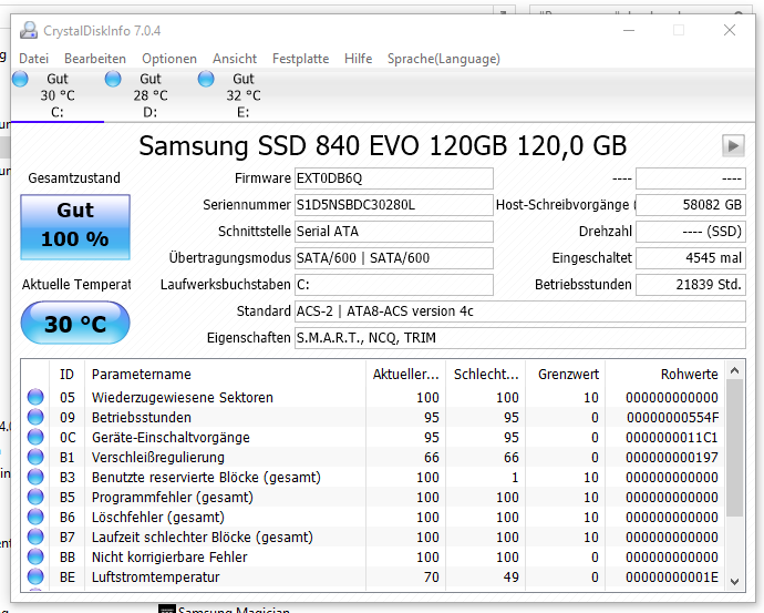

mittlerweile ist die haltbarkeit grade ab den 256gb laufwerken mit meist 70TB mindestlaufleistung wirklich enorm.
meine Adata s510 hat mittlerweile innem 2t system 49 TB auf der uhr und meine 840 evo im haubtrechner hat mittlerweile über 58 Terrabyte runter und beide laufen genauso gut, schnell und zuverlässig wie am ersten tag!
wie man sieht hat die evo 21839 betriebsstunden runter was 909 tagen bzw ungefähr 2.5 jahren betriebszeit entspricht.
samsung gibt für die 840 evo mit 20gb ne TBW von 72 TB oder ne MTBF von 1.5 Mio Stunden an. die 72 TB wurden in manchen foren schon um mehr als das 3fache überschritten und das jeweils mit nem dauerschreibtest ala Anvil oder dergleichen. da ich zwar sicher irgwann die 72 TB überschreiten werde allerdings nicht durchgehend dauerschreibe und somit auch der Controller nicht unter dauerlast steht muss ich mir keinerlei gedanken machen.
