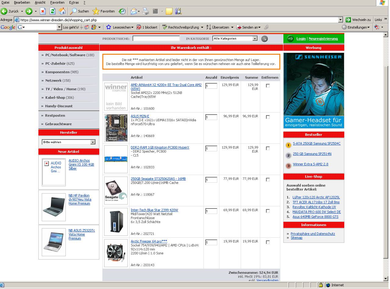

Hallo Leute,
Ich möchte mir einen PC in einzelnen Kopmonenten zusammenstellen.
Eine Grafikkarte hab ich schon
-Geforce 7900 GS 512 MB DVI
Jetzt fehlt mir nur noch der Rest:cool_alt:
Könnte ca 500,- eusen locker machen.Was könnt ihr mir empfehlen?AMD oder Intel System?
Mainboard speicher hdd gehäuse netzteil cpu usw?
danke!
grüße Rene

Die 500,- sind ohne Grafikkarte.Die hab ich schon.Warum langsam der GPU hat 1320 MHZ...?
Ich weiß trotzdem nicht ob Intel oder AMD.Aber danke erstmal für das Angebot.
Noch eine weitere Frage.Wenn ich online bestelle und die komponenten bei unterschiedlichen anbietern wird das dann nicht extrem teuer zwecks versandkosten??
oder alles bei einem anbieter...?
grüße
p.s.:was haltet ihr von meiner zusammenstellung?

Also deine Zusammenstellung finde ich im Vergleich zu meiner vom Preis/Leitungsfaktor gesehen nicht so gut, da ein 4200+ nicht gegen einen Core2Duo ankommen kann. Da ist Intel im Moment die erste Wahl.
Evtl. würde ja dann auch 1GB RAM ausreichen, rechnet man dann dein gewünschtes Gehäuse dazu bleiben wir bei den ca. 600€ und da denke ich ist es im Moment nicht billiger zu kriegen...
