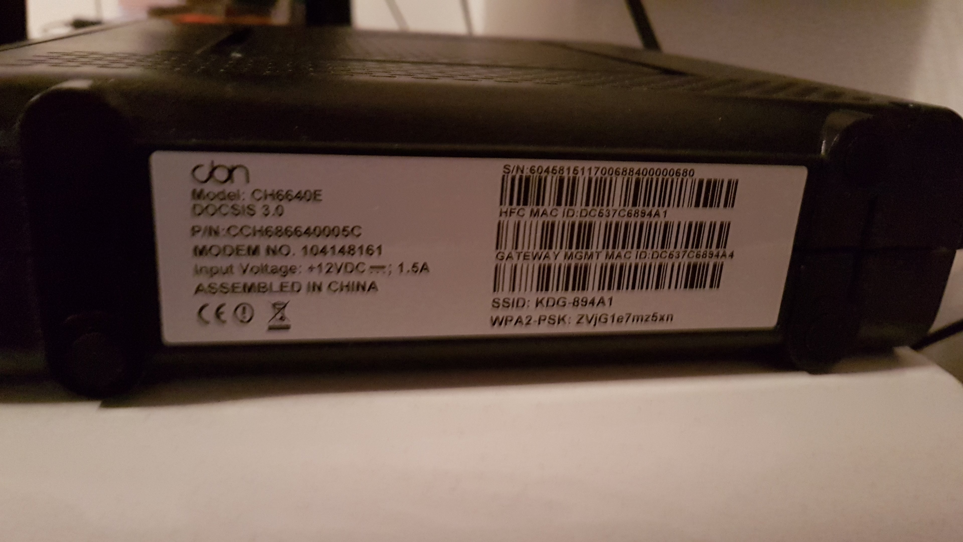

Reicht das? Kann man damit was anfangen?

@TE: Am PC hilft eine Priorisierung nicht weiter. Du brauchst ein zentrales Gerät (=Router), das den Traffic von allen Clients gemäß eingestellter Regeln priorisiert. Die Regeln können je nach Funktionsumfang (hardware-)portbasiert sein, aber auch IP-basiert sowie Ziel-basiert. Dein aktueller Router scheint dies nicht zu können, wenn @-Razzer- Recht behält (hab's nicht selbst geprüft)

Da es sich um einen Kabelrouter handelt wäre die simpelste Lösung wohl eine Fritzbox vom Provider zu bestellen.
Die bietet QoS und wenn man eine vom Kabelnetzbetreiber nimmt hat man weiterhin den vollen Support.
Also am besten mal bei VF nachfragen was ne Fritzbox monatlich kosten würde.
Die andere Möglichkeit wäre das vorhandene Modem in den Bridge Mode zu schalten (falls möglich) und einen beliebigen Router mit QoS dahinter zu hängen. Ich würde aber definitiv die FB von Vodafone bevorzugen.
