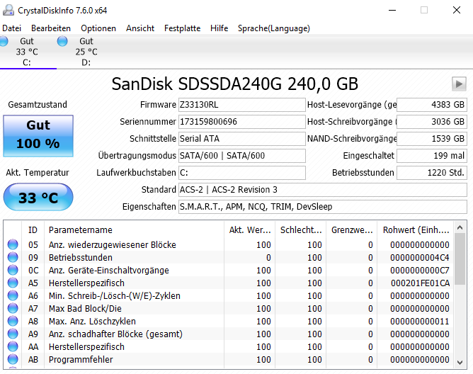

Smart werte Festplatte auslesen ...Crystal disk info

Also Memtest und Crystal disk info sind die Programme für diese tests. Gibts da auch eins für die CPU?

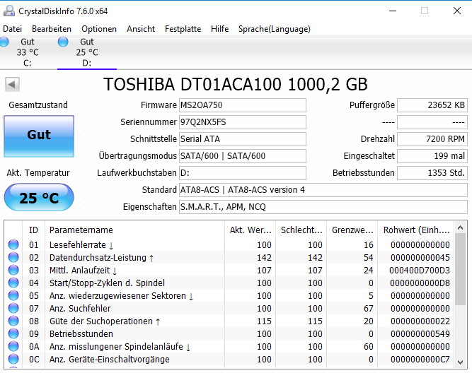

Ich hab immernoch dieses Problem. Ich habe Memtest 4 mal durchlaufen lassen (bei 1x8GB) und es hat nichts gefunden. Vielleicht ist zu erwähnen, dass ich Memtest 5.1 benutz habe und nicht die neuste Version, weswegen es auch nicht mein Chipset und mein RAM-Typ erkannt hat (falls das irgendwie wichtig ist). Kann ich mir aber mit der Version 5.1 trotzdem sicher gehen, dass mein RAM okay ist? Crystal disk info hab ich mir auch installiert. Es sagt halt, dass meine HDD 1TB Gut sei und meine SSD 250GB auch gut sei. Irgendwie nachdem Ich Bluestacks beende, Hat mein PC immer für ungf. 30sekunden Standbild und stürzt danach ab. Ich weiß echt nicht woran es liegt.
Screenshots mit den passenden Werte in Dezimal wären gut .... kann man als Bild hier uploaden.

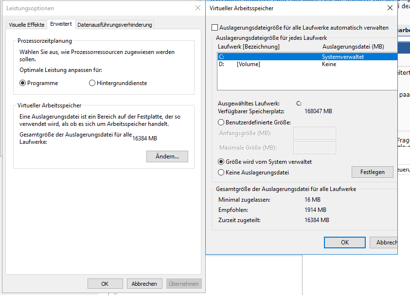

Hast du vielleicht die Auslagerungsdatei unter Windows deaktiviert ?
Du sagtest dein RAM ist recht voll und dann schmiert er ab.
Ich habe es beobachtet und es schmiert auch ab wenn es nur so 50%ausgelastet ist. Spiele wie Fortnite Overwatch brauchen ewig zum laden z.B. die Texturen von der Umgebung in Fortnite usw. ein sehr nerfiges Problem. Wie kann ich nachgucken ob ich die Auslagerungsdatei deaktiert habe?
Systemsteuerung -> System und Sicherheit -> System -> erweiterte Systemeinstellungen -> erweitert -> Leistung -> erweitert -> Virtueller Arbeitsspeicher.

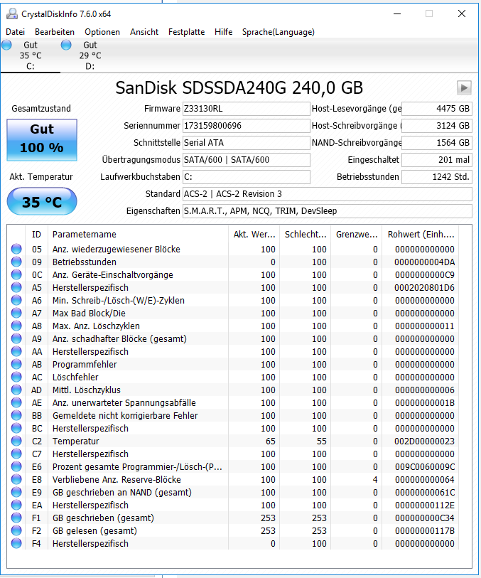

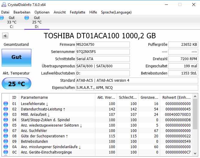

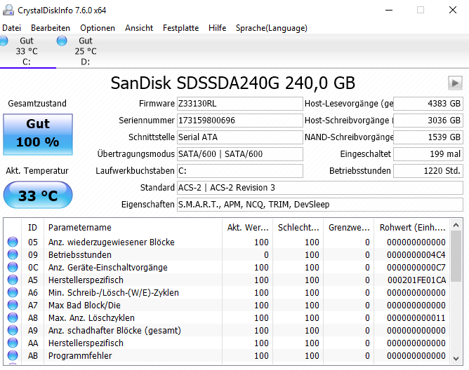

Weiterhin .. du siehst doch das bei den SMART Werten noch ein paar stehen die du nicht gezeigt hast würde man gerne auch sehen.
Bluescreenviewer nutzen und den Absturzgrund nachschauen.

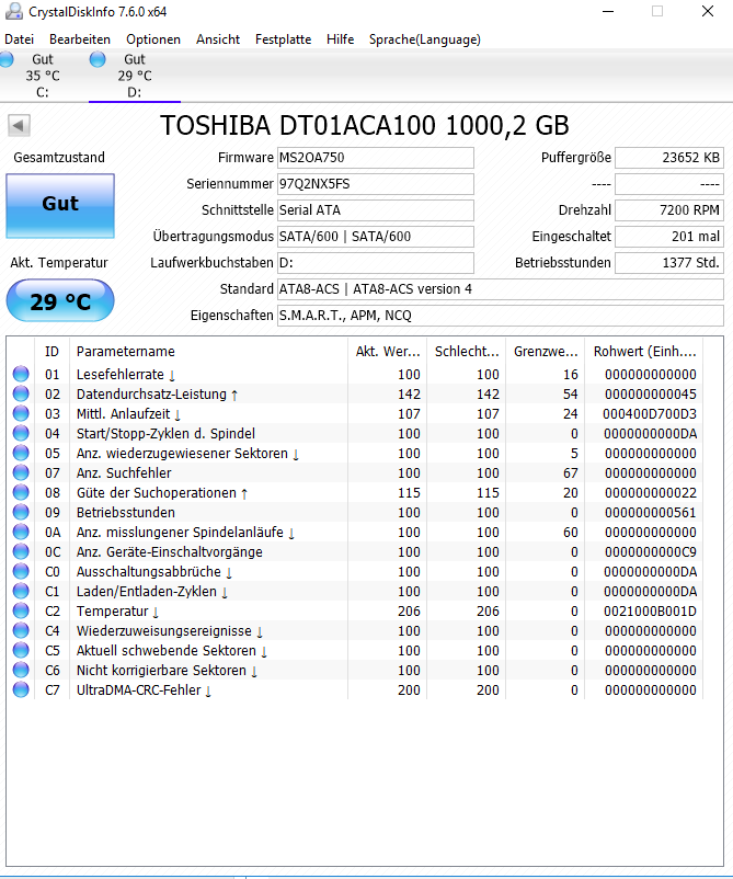

lol1234.PNG Ich verstehe nicht ganz was ich tun muss die Auslagerungsdatei zu deaktivieren oder wenn sie schon deaktiviert ist wo ich das sehen kann. Sorry, hier die restlichen Werte: lol1234.PNGlol1234.PNG
ist doch vom System verwaltet .. und das passt @ Auslagerungsdatei .
Festplatten auch ok ...
