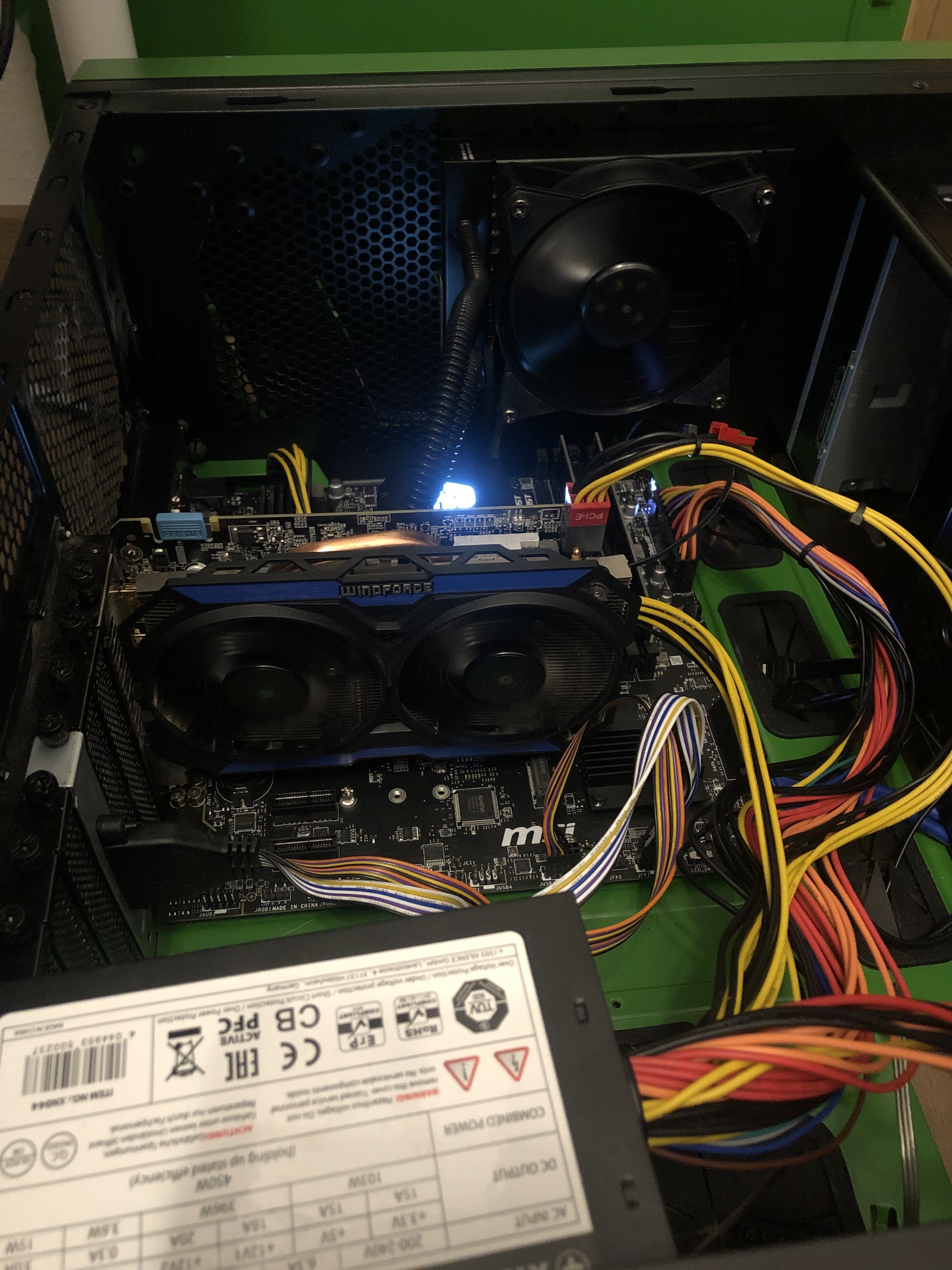

Mir ist noch aufgefallen, dass das Breitbandkabel, jusb 3 - header zusammen mit dem led header nach außen geführt ist,
das , und auch die Sata Platten, sowie den USB 3.1 könntest mal abstecken, und dann noch mal cmos-clear machen,
außerdem fehlt rechts neben diesem jusb3 Breitbandkabel eine Schraube, und wohl auch zugehöriger Abstandhalter,
Ist da vieleicht doch einer drin, wo er nicht hin gehört ?
ausbauen mußt du das Board sowieso, dann kannst da noch mal kontrollieren,
und mal nur das nackte Board, dann mit dem CPU Stecker, und dem 24 er Stecker , den Flash noch mal machen, wie bereits vorgeschlagen, mit etwas höherem Bios
