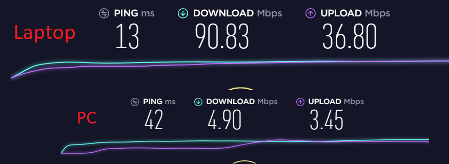

Ich habe nun schon seit einiger Zeit das Problem das mein PC anscheinend nicht die volle Bandbreite nutzen kann/möchte.
Ich bin mit einem Router (FRITZ!Box 7490) über WLAN verbunden und theoretisch liegt dort 100Mbit/s Internet an. Der Stick den ich benutze nennt sich EDUP USB 2.0 WLAN Stick AC600Mbps. Damit ihr vielleicht noch etwas besser nachvollziehen könnt was den genau mein Problem ist habe ich mit Hilfe der Internetseite www.speedtest.net/de eine Messung durchgeführt. Die Ergebnisse seht ihr hier:
Wie ihr seht kann mein Laptop die volle Bandbreite nutzen. Zum Zeitpunkt der Messung stand der Laptop 30cm vom PC entfernt also würde ich eine Funkstörung ausschließen. Eventuell hat mein Stick etwas damit zutun doch leider habe ich gerade keinen anderen zur Hand. Das Problem habe ich schon eine ganze Weile es gibt auch Tage an dem ich konstant 50Mbit/s rein bekomme doch das geht schnell wieder vorbei. Bin nun etwas ratlos was es damit auf sich hat könnte das Mainboard eventuell einen schaden haben?

Frage: bist du im 2,4 GHz oder im 5GHz Band verbunden?
Bei 2,4 GHz hast du 150 mBit und bei WLAN ist es zu 99% so dass man nur etwa 1/3 der Bandbreite "durchbekommt".
Damit würden deine 50mBit stimmen .......
Dein WLAN-Stick kann im 2,4GHz Band nur 150MBit/s und im 5GHz Band nur 433MBit/s.
Da würde ein schnellerer sicher schon bessere Werte abliefern.

Tatsächlich... Mein Laptop ist im 5GHz Band verbunden und mein PC mit 2,4 GHz
Könnt ihr mir schnell sagen wie ich das ändern kann? :) Würde dann direkt mal gucken ob sich was gebessert hat.

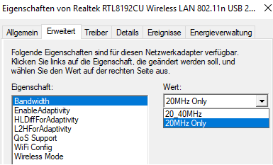

Edit: So wie es aussieht kann mein Stick kein 5GHz Frequenzbereich.
Eventuell liegt es wirklich am Stick der Probleme macht.

Also aktuell gibts nur die Windows 10 Treiber für deinen USB-RealTek 8192CU WLAN-Adapter.
Schau mal im Geräte-Manager unter den Eigenschaften deiner Netzwerkadapter,
was man denn überhaupt noch einstellen kann (Optionen im Treiber).
Wieso dass denn ? ^^ da steht doch 20_40Mhz. Aktivieren und ausprobieren !
Aber ist das nicht 2,4GHz? Wollte ja die 5GHz haben :D Und diese Option gibt es nicht. Es gibt jedoch die 802.11b/g/n Optionen die wie ich gelesen habe recht "outdated" sind. Könnte es nicht eventuell sein das mein Stick zu alt ist?

@ TE , ganz den Durchblick hab ich ja nicht , aber wär doch gut wenn er das 20Mhz Band + das 40Mhz Band auf 2,4Ghz nutzt, oder verstehe ich das falsch !?
Naja, es kann durchaus gut sein, nur das 20 MHz Band zu nutzen, z. B. bei vielen WLANs in der Umgebung.
Das muss man testen, was besser ist.
[IMG]https://www.computerbase.de/forum/attachments/unbenannt-png.692754/[/IMG]
Das ist die Kanalbreite (Bandwidth) eines einzelnen Kanals, die hat mit der Trägerfrequenz nix zu tun.
