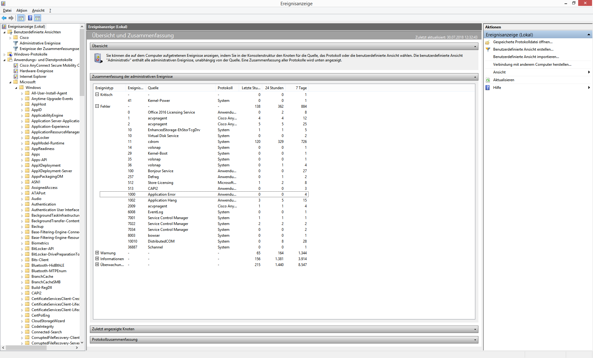

Was steht in der Ereignisanzeige?

Die Ereignisanzeige kenne ich gar nicht, habe sie mal aufgerufen. Woran soll ich mich da orientieren bzw. wo sind die wichtigen Infos?
Die Hardware konnte ich bisher leider noch nicht woanders testen. Würde gerne mal den Ram austauschen, aber habe keinen in der Nähe mit DDR3 -.-.
Hier mal ein Screenshot der Übersicht:
z.B. steht unter "cdrom": "Der Treiber hat einen Controllerfehler auf \Device\CdRom0 & 1 gefunden." Und das zig mal in den letzten Minuten (nach dem Neustart) - vermutlich hat das Laden der Hintergrundanwendungen deshalb so lange gedauert. Aber was ist der Treiber und welcher Controller?

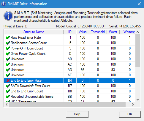

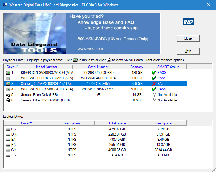

Ich habe nun mit dem Hirsen Boot System einige Tests durchgefuehrt und dabei soweit keine Probleme festgestellt. Nur jetzt stutzt mich diese Markierung. Am Anfang meiner Testreihe war es noch auf PASS und nun nachdem ich mit anderen Tools als das von WD scans gemacht habe ist es auf FAIL gewechselt. Alle Platten haben auch Werte fuer die Trashholds, nur meine System SSD, die nun FAIL anzeigt, nicht.
Koennt ihr mir dazu mehr sagen?
Edit: jetzt hat sich der Wert wieder auf PASS geaendert....
Was sagt mir folgende Spalte?

"Ende-to-End Error Rate" und die ID B4 passen nicht zusammen.

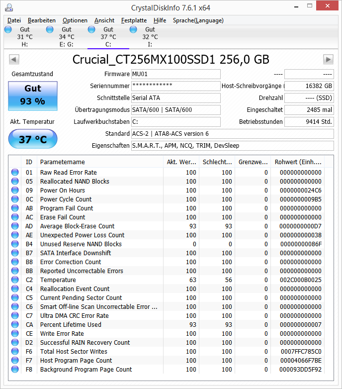

Lade Screenshots von CrystalDiskInfo (Portable) von allen Platten hier hoch. Das Fenster bitte so weit aufziehen, so dass alle Attribute sichtbar sind.

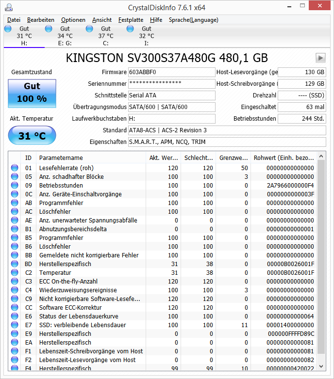

Systemplatte:
2. SSD

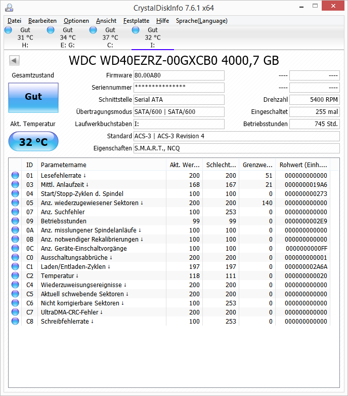

HDD 3TB ("älter"):
HDD 4TB (neu):

Die MX100 sieht gut aus. Wie kommst du auf die Idee, dass die SSD die Ursache sein soll?

Die anderen Platten sind alle in Ordnung.
Die WD Diagnose auf eine SSD loszulassen ist totaler Blödsinn, denn das Tool kennt die Namen und Bedeutungen der Attribute dieser SSD doch gar nicht und das Attribut B4 sind bei der eben nicht Ende-zu-Ende Fehler, also Fehler auf den internen Datenpfaden, sondern die Unused Reserve NAND Blocks, wobei der Aktuelle Wert ab Werk leider schon immer auf 0 ist und damit auf dem Grenzwert liegt. Wenn, dann muss man die HDDs und vor allem SSDs immer mit dem Tool des jeweiligen Herstellers der HDD oder SSD testen, aber niemals mit dem einer anderen Herstellers. Die SSD ist in Ordnung, die FW nur noch mehr aktuell.

Das Datenkabel der SSD hat nie ein Problem gehabt, man dies dies am Rohwert des Attributes 199 / 0xC7, welches immer noch 0 ist. Vielleicht gibt oder gab es ja bei einer der HDDs damit ein Problem, schau mal ob bei denen der Rohwert dieses Attributes steigt, wenn ja, denn ist da akut ein Problem mit dem Datenkabel vorhanden.
Ja, genau die und bei CrystalDiskInfo ist der Rohwert die ganz rechte Spalte in der Zeile.
