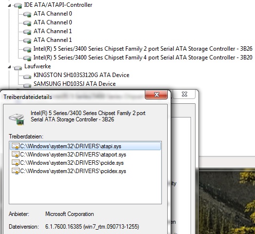

Sorry:
Die installierten Treiber, zur Info. msahci ist (natürlich) nicht dabei, der soll ja auch erst nach Einstellung im BIOS + Boot installiert werden, laut Anleitungen.
Bei pc-experience habe ich gelesen, dass man auch den Reg-Key "HKEY_LOCAL_MACHINE\System\CurrentControlSet\Services\IastorV" -> Start auf 0 setzen soll, dachte das wäre nur für RAID, könnte ich aber auch probieren.
Da Windows einen Treiberstack hat, kannst Du da nicht viel sinnvolles auslesen. Wenn Du wissen willst welches Treiber verwendet wird, nimm lieber Drive Controller Info.
Ansonsten ist das soweit rich

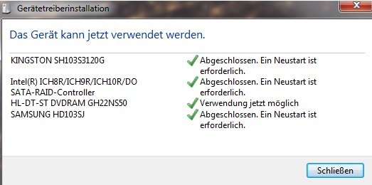

Beides im Kombination hat jetzt (indirekt) funktioniert. :king: Also habe ich im BIOS jetzt RAID eingestellt und beim ersten Start hat Windows neue Treiber installiert.
Intel selbst schlägt sogar in jedem Fall die Einstellung RAID vor, da ohne Einrichtung eines Verbunds die Platten per AHCI angesteuert werden ohne Nachteile.
