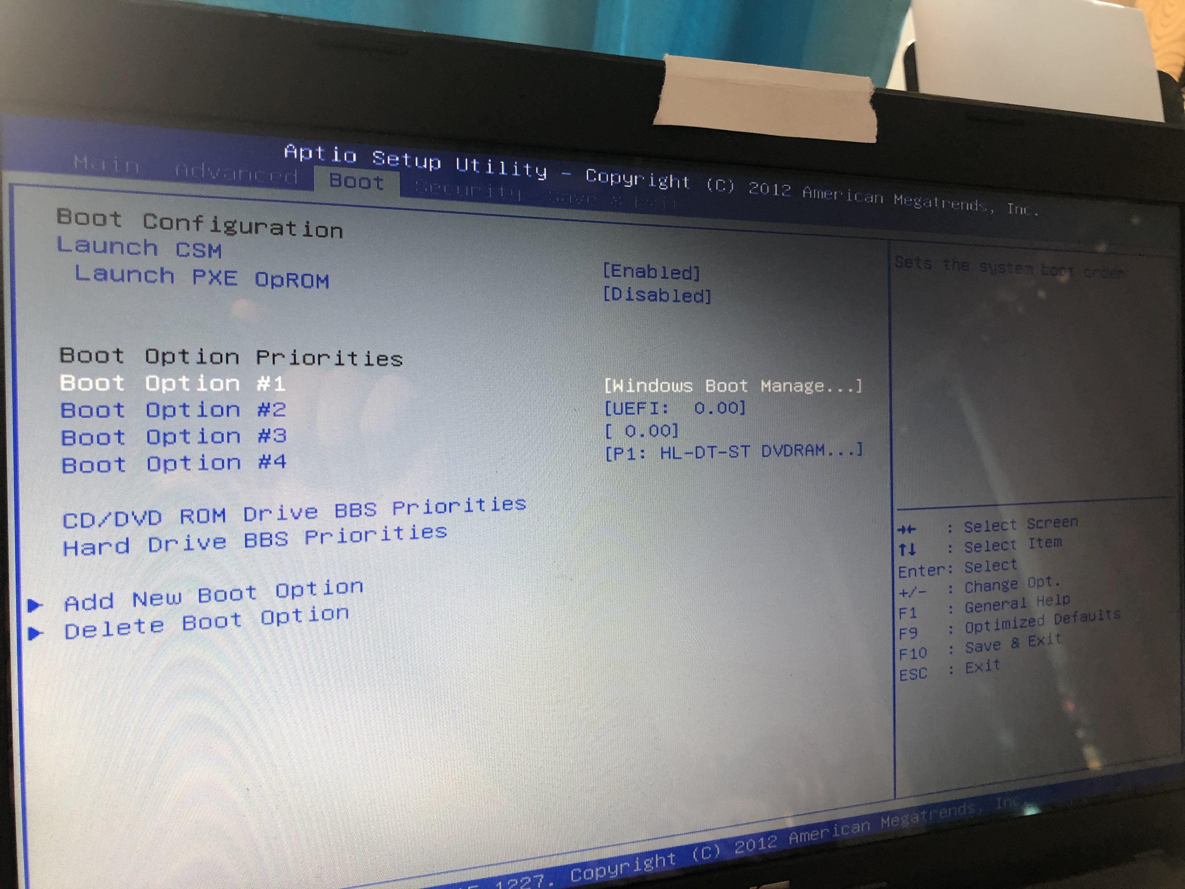

Guten Morgen Leute ,
Also ich habe jetzt ein Stick mit Linux live erstellt .
Wollte jetzt an dem defekten Laptop einstellen das er von usb bootet .
Bin da leider Überfordert.
Finde den usb Stick im BIOS nicht , es gibt dort eine Option „Add new Boot Option „ muss ich darüber den usb Stick sozusagen erstellen ?
Weil laut Linux live ist der usb Stick bootfähig
Habe eine Ableitung aus dem Internet zum booten befolgt .
Diese sagte ich soll:
Launch CSM aktivieren
Und Secure Boot Control deaktivieren
Habe leider keine Ahnung was es heißt ,hoffe es war richtig

In deinem Bild bist du schon an der richtigen stelle, dort musst du als erste Boot option booten von usb einstellen, anstelle vom Windows boot manger, diesen einfach um einen platz weiter nach unten verschieben. Das ganze sollte sich einfach über die Enter taste und dann auswählen verändern lassen.
Reaktionen: Sv3nH3ctor
Ok das habe ich auch gelesen , allerdings habe ih keine Ahnung was der usb Stick ist.
Der UEFI: 0.00? Der an 2. stelle steht ?
Nimm mal den USB Stick aus dem Port, gehe in dein Bios zurück und wechsel mal an Option 1 das du von Usb booten kannst, anschließend den PC aus machen USB STick anschließen und dann sollte dein Laptop direkt vom USB Stick booten.

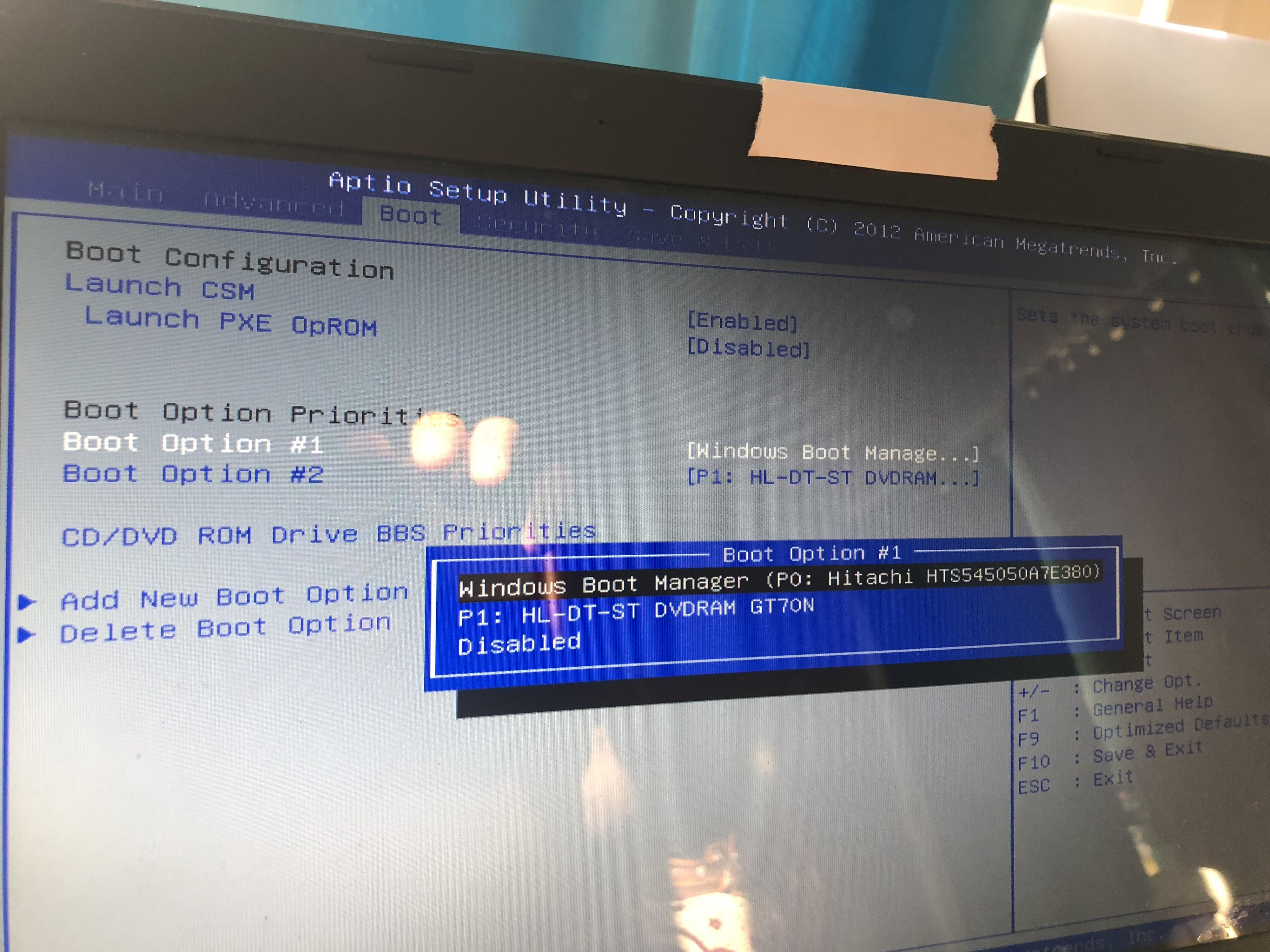

Hab den usb draußen und bin neu ins BIOS rein
Kann bei Option 1 leider kein usb Auswählen ,
Nur Windows Boot Manager oder P1: HL-DT-ST DVDRAM GT70N( CD Laufwerk ?)

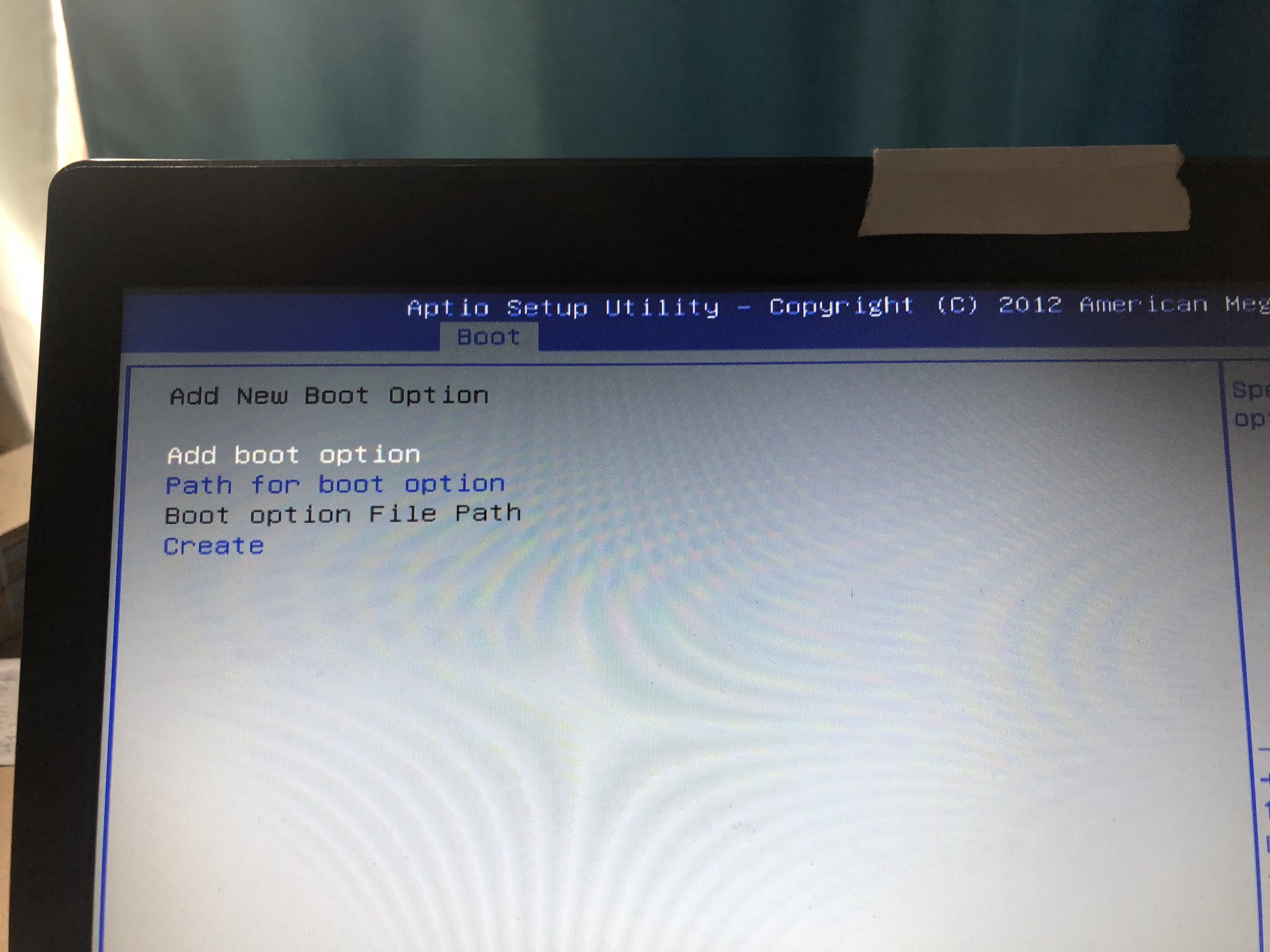

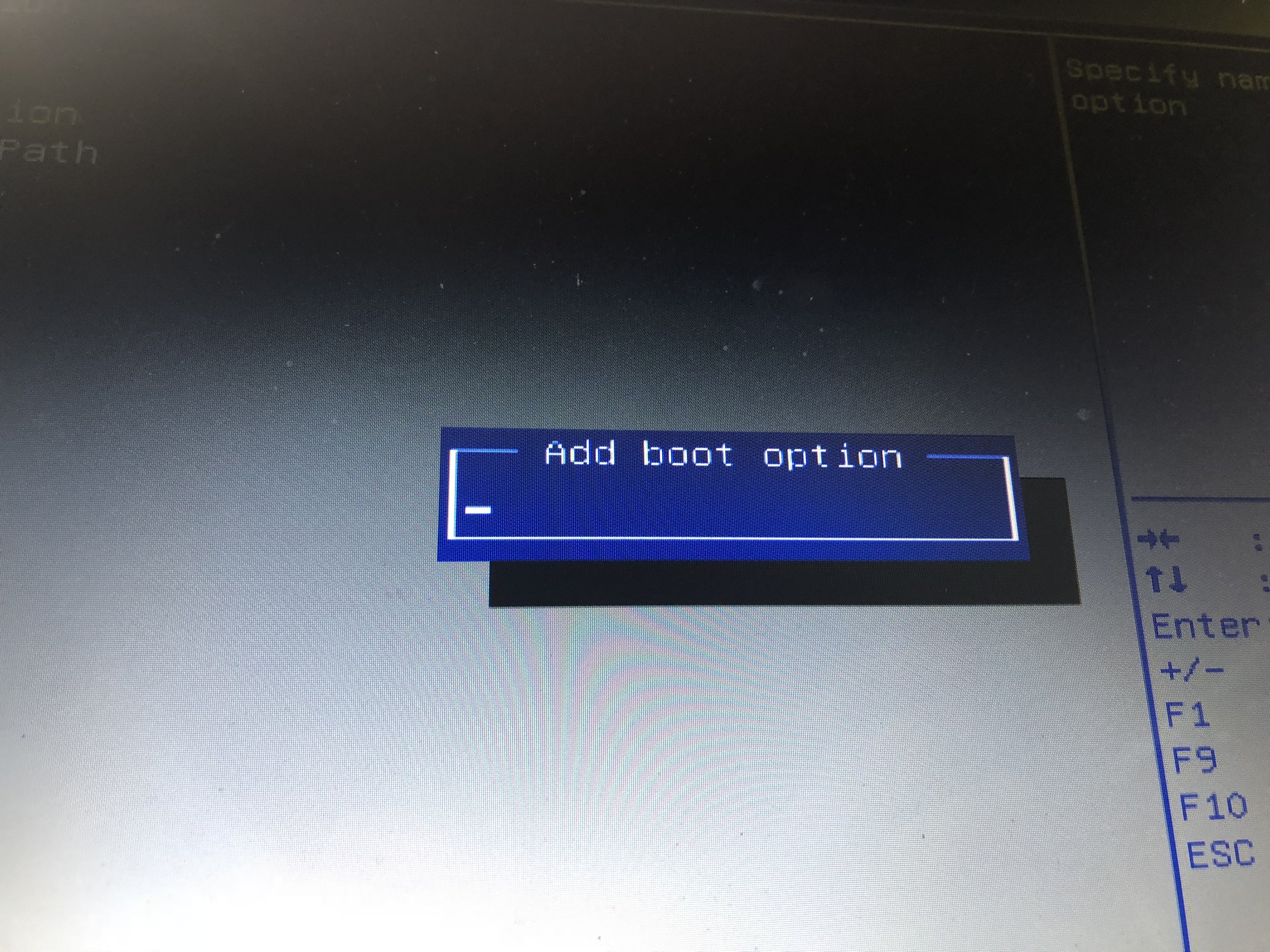

Weiß leider nicht genau wie das geht
Wenn ich auf Add new Boot Option klicke
Und dann auf add Boot Option kommt folgendes Fenster wo ich was eingeben muss

Wenn der USB draußen ist, ist plötzlich die Boot-Option "UEFI:0.00" und "0.00" nicht mehr da. Also wird der USB das "0.00" sein.
Stick wieder rein. Neu starten. Ab ins Bios. 0.00 auf Position 1 schieben. reboot.
Ja das stimmt , ist jetzt weg
Habe das 0.0 einfach an erster Stelle getan und jetzt tut sich was ,danke 😂

Puuh, was genau da rein gehört müsste ich auch erstmal schauen, mach mal bitte nen Aufnahme vom Produktaufkleber wo die genaue bezeichnung deines Laptops steht.

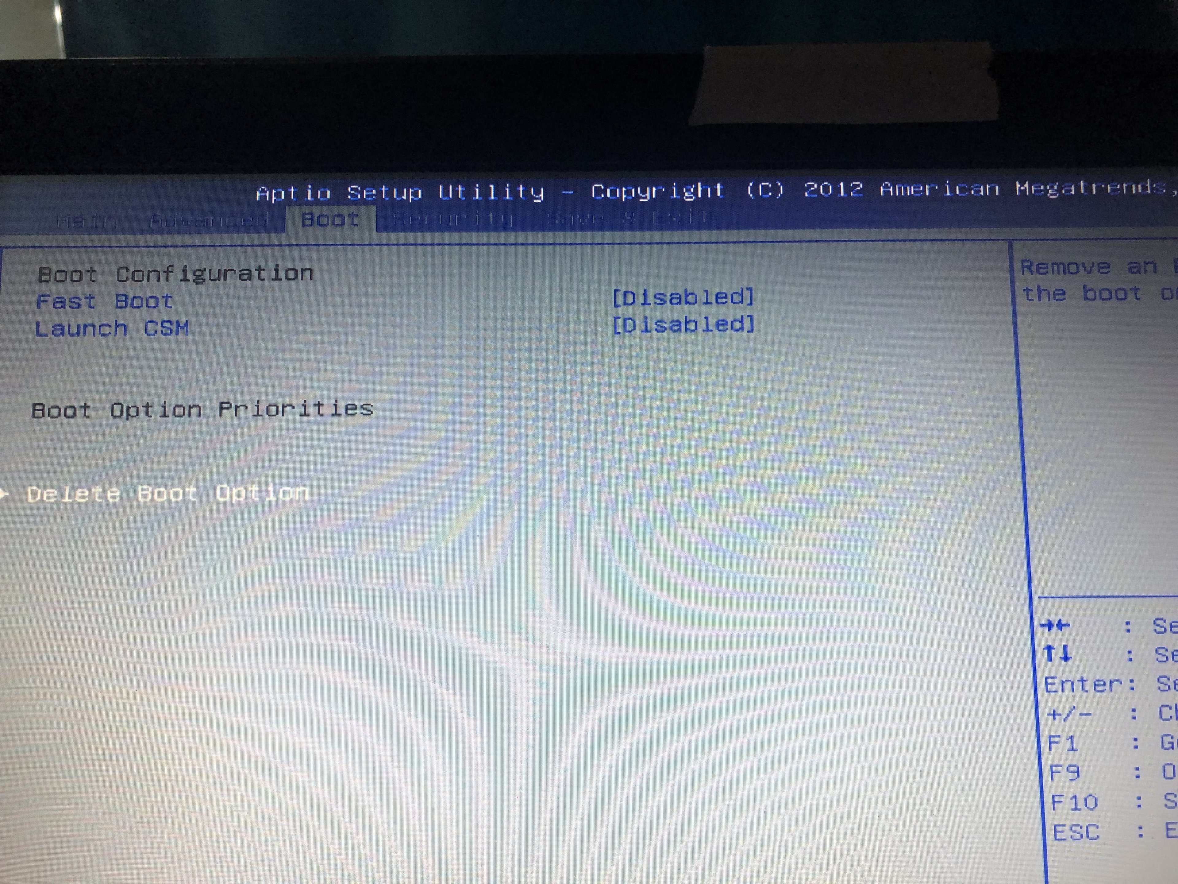

Jetzt wollte ich im BIOS wieder einstellen das er normal bootet und nicht mehr von dem Stick , nun das nächste Problem .
Ih kann nur noch den Stick oder dvd Laufwerk auswählen . Mehr Auswahlmöglichkeiten stehen nicht mehr zur Verfügung .
Wie kann ich den Laptop wieder normal Booten lassen um Windows normal zu starten ?
Der Stick ist ab , alle Laufwerke uns usb Anschlüsse leer
Trotzdem bekan ich nur die 2 Auswahlmöglichkeiten
Wenn ich den Laptop starte komme ich direkt ins BIOS
Und ich habe auch secure Boot Control wieder aktiviert sowie Launch csm deaktiviert
Habe den Laptop jetzt wieder Neu gestartet und bekomme jetzt garkeine Auswahlmöglichkeiten mehr
Edit:
Secure Boot ausschalten
Launce CSM einschalten
Jetzt ging es
