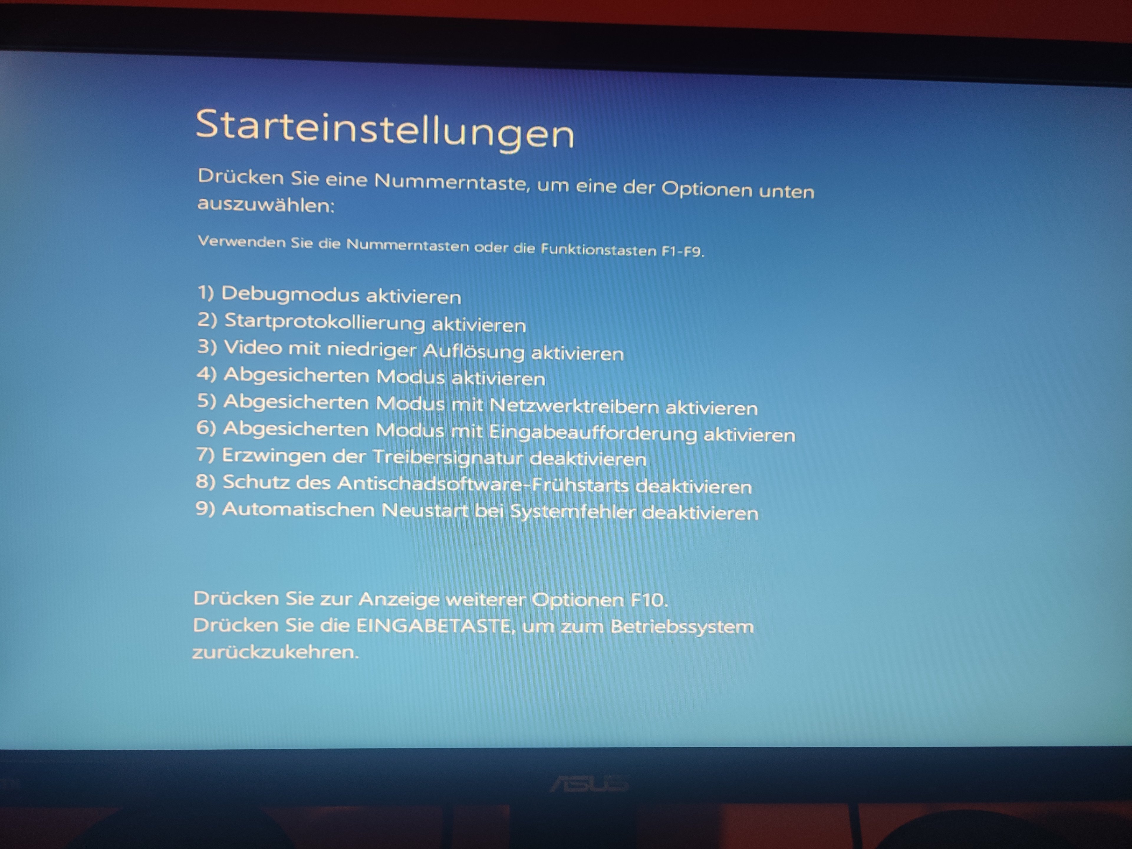

Pc startet immer im "Startoptionen"-Modus
Ragdexon
Nov. 2018
214
Moin, seitdem ich den UAD Realtek Treiber installiert habe von Softonic und dann die cmd ausgeführt habe, startet das System immer so.
Was bedeutet das genau? Gibts da irgendwo einen Fehler und es wird deswegen so gestartet?
Ich hatte bereits Realtek Treiber installiert, aber die Realtek Audio Console hatte nicht funktioniert, daher habe ich die UAD Realtek Treiber zusätzlich installiert...
Vielleicht streiten die beiden Realtek Treiber miteinander?
Ich habe beide deinstalliert, aber auch danach blieb das so.
Wie mache ich, dass es behoben wird?

Machst dich schon etwas lächerlich sry !! , hier der befehl aus dem Video
bcdedit /set {globalsettings} advancedoptions false
false anstatt true aus dem Video !
Reaktionen: Terrier und Ragdexon
Achso! Das ist ein Video. Das sah aus wie ein Screenshots bei mir und erst als ich dann auf embed geklickt habe, sehe ich das.
@TP555
ES HAT GEKLAPPT! Der Command hat dafür gesorgt, dass es wieder normal bootet.
Eine Frage habe ich da doch - wird ein normaler Boot "erzwungen"? Muss ich mir sorgen machen? :D

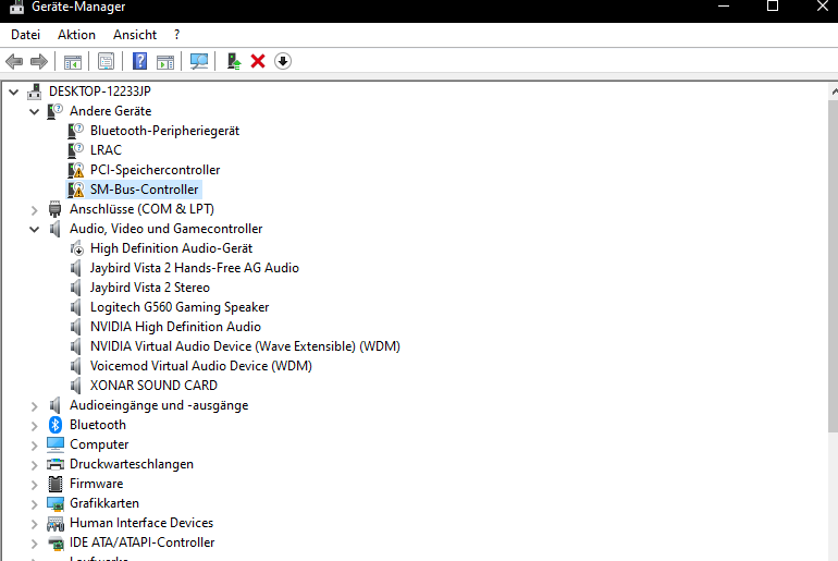

Du hattest recht, im Geräte Manager sind die gelben Warnungen verschwunden nach der Installation des Chipsatzes, obwohl ich mir sicher war, dass ich schon einen installiert hatte.
Danke dir!! Du Legende 🎷🗿
