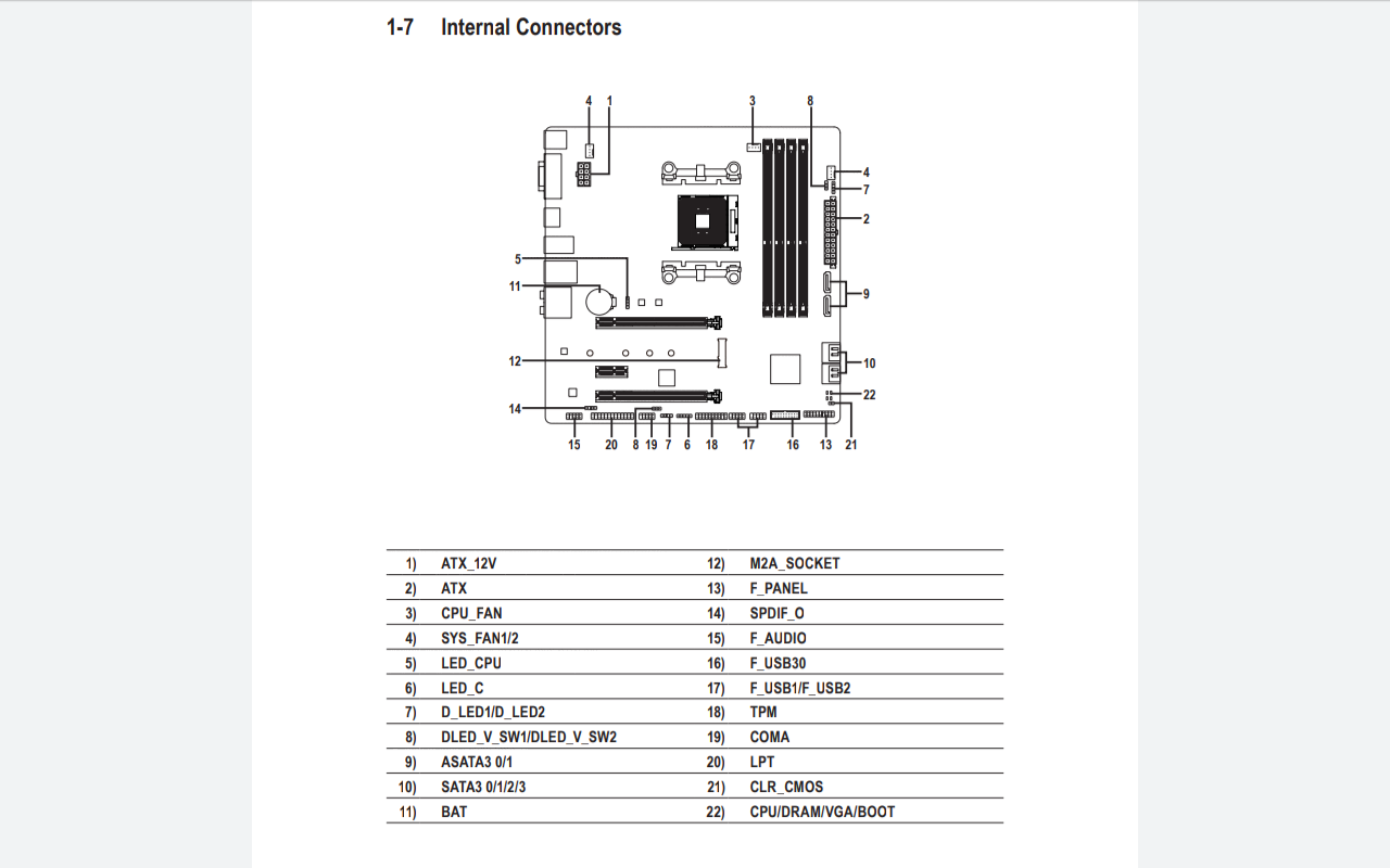

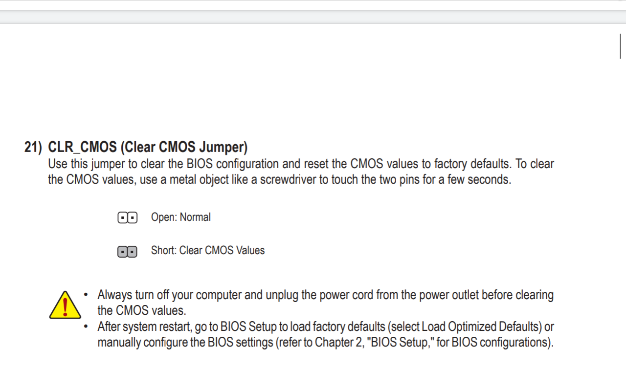

Die GraKa ist alt genug und das Board neu genug dass es am BIOS nicht liegen sollte.
Trotzem würde ich das aktuellste BIOS aufspielen und BIOS Defaults explizit laden, diese werden NICHT generell auf Default gesetzt, ist mir mehrfach schon untergekommen. CMOS Clear ist auch eine Option die ich nutzen würde.

@prian Das Bios habe ich nach dem Update sicherheitshalber komplett zurückgesetzt. Geändert hat sich im Endeffekt leider nichts. Sobald ich die Grafikkarte anschließe bzw. angeschlossen habe und den PC starten möchte, leuchten die LEDs kurz auf und dann geht gar nichts mehr bis die Grafikkarte vom Mainboard entfernt wird oder ich das Netzteil ausschalte und wieder neu einschalte. Ich werden wahrscheinlich morgen die Grafikkarte einfach zurückschicken und mir eine neue holen. Falls dann das gleiche Problem Auftritt werde ich den Fehler wohl weiter suchen müssen. Aber trotzdem vielen Dank für die Hilfe
