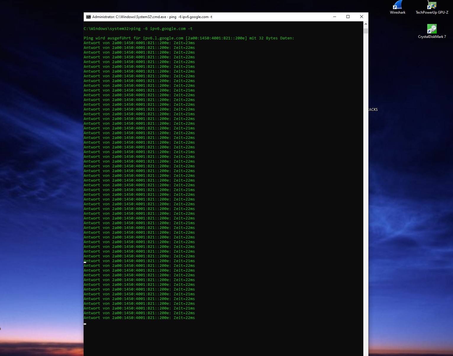

bender_ schrieb:
Ping doch mal auf die Google IPv6.
Wenn Du da keine Schwankungen hast, ist das CG-NAT von 1&1 für v4 wohl etwas am Limit.
Ich hab Google auch mal angepingt. So sieht das bei mir aus.
Hab den PC mit Kabel an die Fritzbox (7490) angeknüpfelt. :cool_alt:
