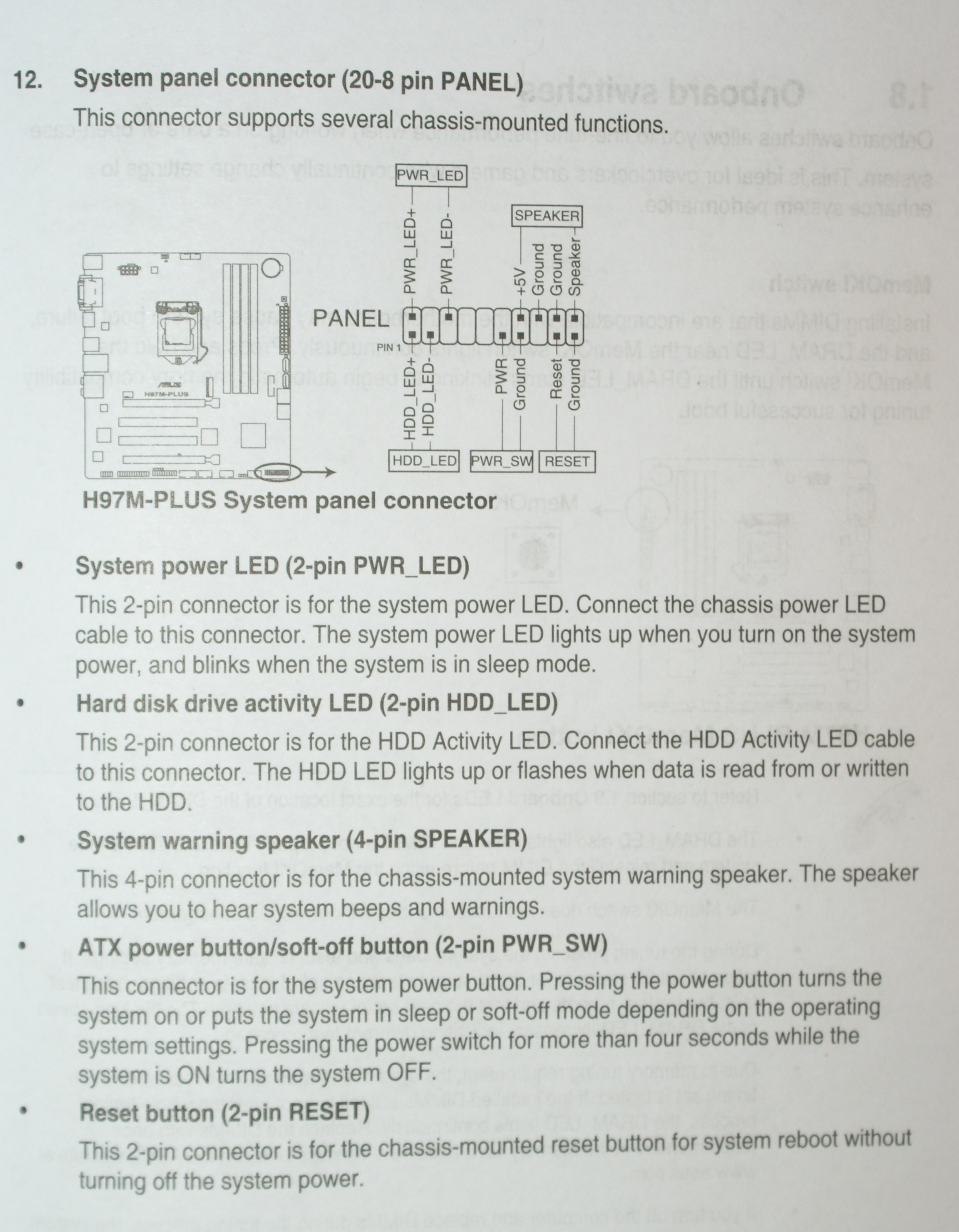

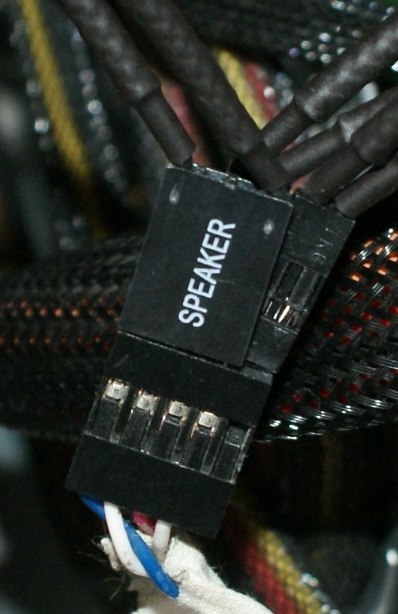

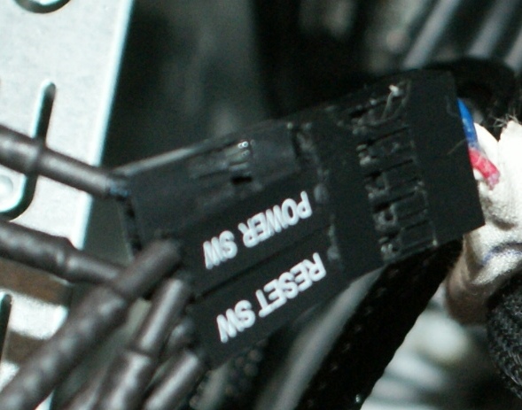

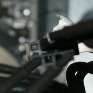

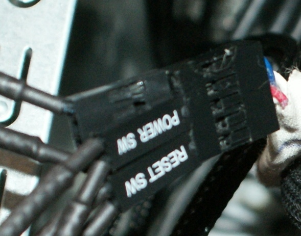

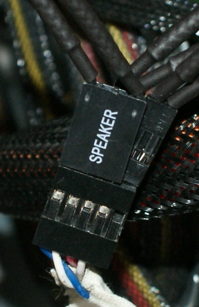

ist der Speakerstecker total überbewertet ? also nicht von nöten ? wichtig ist doch eigentlich nur Reset und power. Weil wie gesagt, alles geht nicht zum ranbasteln weil keine kontakte dafür im stecker vom gehäuse vorhanden sind.
Ich habe ja nun schon 7 komplettsysteme zusammengebaut, aber so eins ist mir noch nie unter gekommen. naja es gibt für alles ja das erste mal. und dafür sind ja die Profis hier die helfen können.

Man braucht ihn nicht. Aber wenn es mal Fehler gibt, können die Fehler Töne hilfreich sein.
@sumu11.
Der kleine Piezo-Speaker, auf den du nicht verzichten solltest, wird direkt auf dem Mainboard eingesteckt.
- Die Frontpanel-Kabel, bzw. dein Kombistecker hat/ haben damit nichts zu tun.;)

Es geht um den Großen speaker stecker den du auf dem Bild siehst und dieser wird an dem Gehäusestecker angebracht. ein anderen Speaker hat das gehäuse nicht....
Auf der platine bekomme ich den Stecker ja, kein problem, nur wo sollten dann die stifte eingesteckt werden, wenn nicht im Gehäusestecker ?
aber das ist aj nicht mal das schlimmste. Ich habe Power und Reset angesteckt, system läuft an....nur bekomme ich kein Bild auf dem Monitor ?! :(
Im Post 90 siehst du auch ein Bild des Gehäusesteckers.

"Vergiss" deinen Kombistecker vom Gehäuse:kotz:.
- Den Stecker "Speaker" stecks du bitte direkt an das Mainboard.
- Sollte das keinen Erfolg haben, besorg dir einen Piezo-Speaker und stecken diesen dann direkt auf das Mainboard.
