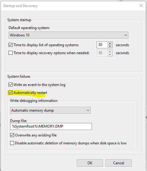

Deaktiviere die Option "Automatischer Neustart"
Suche --> erweiterte Systemeinstellungen --> Starten und Wiederherstellen --> Einstellungen --> Haken raus bei "Automatischer Neustart"
Reaktionen: Petr88 und H3llF15H

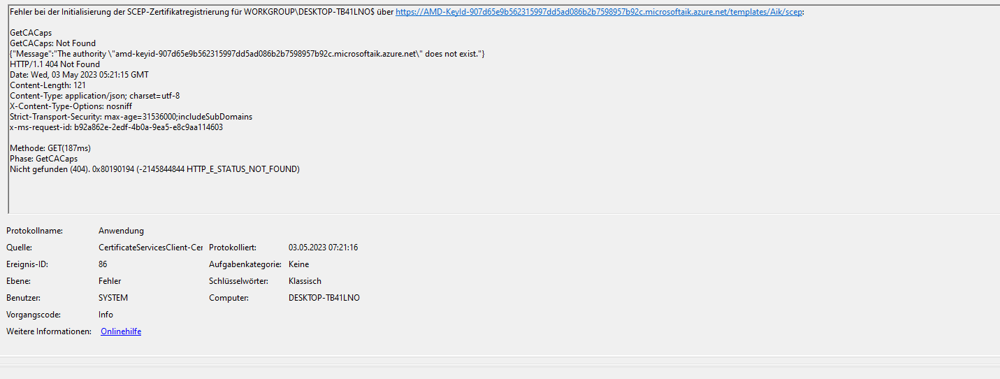

Okay, ich habe jetzt etwas gefunden, weiß aber nicht was es ist.
Jedes Mal wenn der PC neustarte, tritt dieser Fehler bei den Anwendungen auf:
Allerdings ist diese Fehlermeldung nach dem Neustart und nicht davor....
Das hat damit nichts zu tun.
Neustart verhindern bei Absturz (siehe #7) und Zuverlässigkeitsverlauf (#8)
