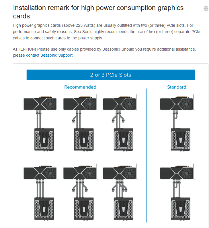

Zwirbelkatz schrieb:
Bitte möglichst 2 getrennte Kabel verwenden. Keinen sogenannten Y-Adapter verwenden.
Hey, mein Bild :D
Hier, unmarkiert, aus der Seasonic Knowledge Base, vllt brauchst du es mal.
Reaktionen: Zwirbelkatz
Ich räume den Plagiatsvorwurf ein und trete von meinem Amt zurück! ;)
(Habe das Schaubild wirklich schon 2x nicht gefunden)
Nachdem ich die Kabel mühsam verfolgt habt, kann ich sagen, dass da KEIN Y-Adapter dran hängt. Es sind zwei separate Kabel. Jedoch bündelt sich alles unübersichtlich zusammen ins Netzteil hinein.
Von Adapter spricht man hier auch eigtl. nicht, das sind oftmals Doppelkabel.
Zwei separate sind es, wenn jeweils ein Kabel an jeweils einen PCIe Anschluss am Netzteil geht.
Bei MultiRail Netzteilen, muss man noch beachten, welche PCIe Anschlüsse man da nimmt am Netzteil.
