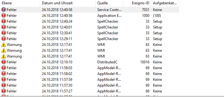

Ja und nach dem neu installieren habe ich bei EA immernoch viele Fehler
Dravogan schrieb:
das board unterstüzt 2666mhz
Dann beobachte nun mit @2133MHz, gibt es keine Probleme gehe auf @2666mhz und beobachte weiter.
Diese APP-Fehler ignoriere erstmal, die hab ich auch wenn Windows als APPs installiert oder Updatet.
Nicht zu viel Wert jetzt auf die Ereignisanzeige legen. Da stehen immer irgendwelche Fehler drin die eigentlich keine sind.
Dann schau eher auch mal in den Zuverläßigkeitsverlauf.
