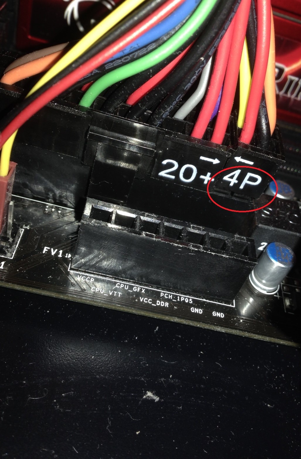

update 2: hab mal alle sata-kabel gewechselt, das stromkabel vom netzteil zur steckdose (plus andere steckdose) und mir ist aufgefallen dass der P4-Anschluss (siehe foto) doch etwas locker war. vielleicht lags daran? werde jetzt eine neue testrunde starten...
Update 3: fehler tritt nach wie vor auf
