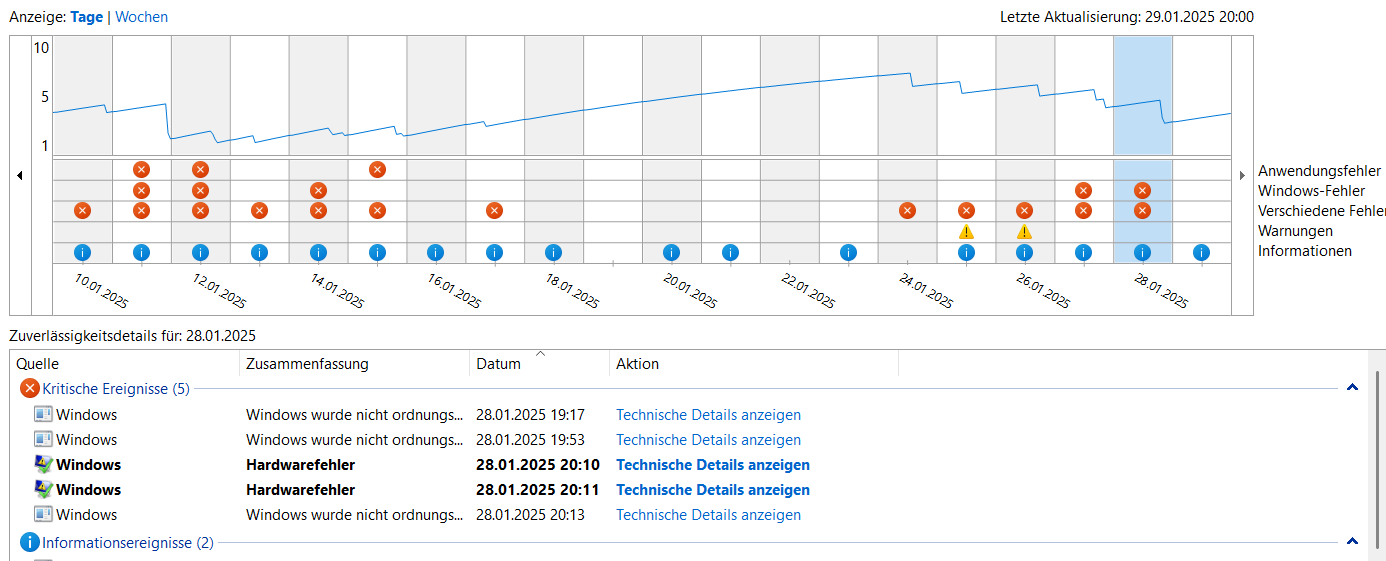

  • Zuverlässigkeitsverlauf kannte ich bisher gar nicht, interessant. Zeigt mehrere unerwartete Systemabstürze ab.

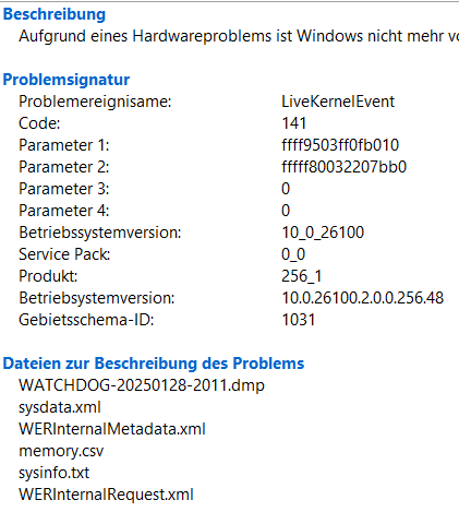

Außerdem einige kritische Hardwarefehler:
Hab das mal gegoogelt und den Tip gefunden die Grafikkarte etwas herunterzutakten. Würde dazu passen das sie meistens auf 100% läuft, die Temps haben allerdings immer gepasst...
100% GPU Last ist der Idealfall, wenn du kein Framelimit hast. Wie warm wird die GPU denn maximal? Was ist max Hotspot?

geh mal beim Zuverlässigkeitsverlauf die einzelnen Tage durch und schaue ob dort eine Software besonders negativ auffällt.
