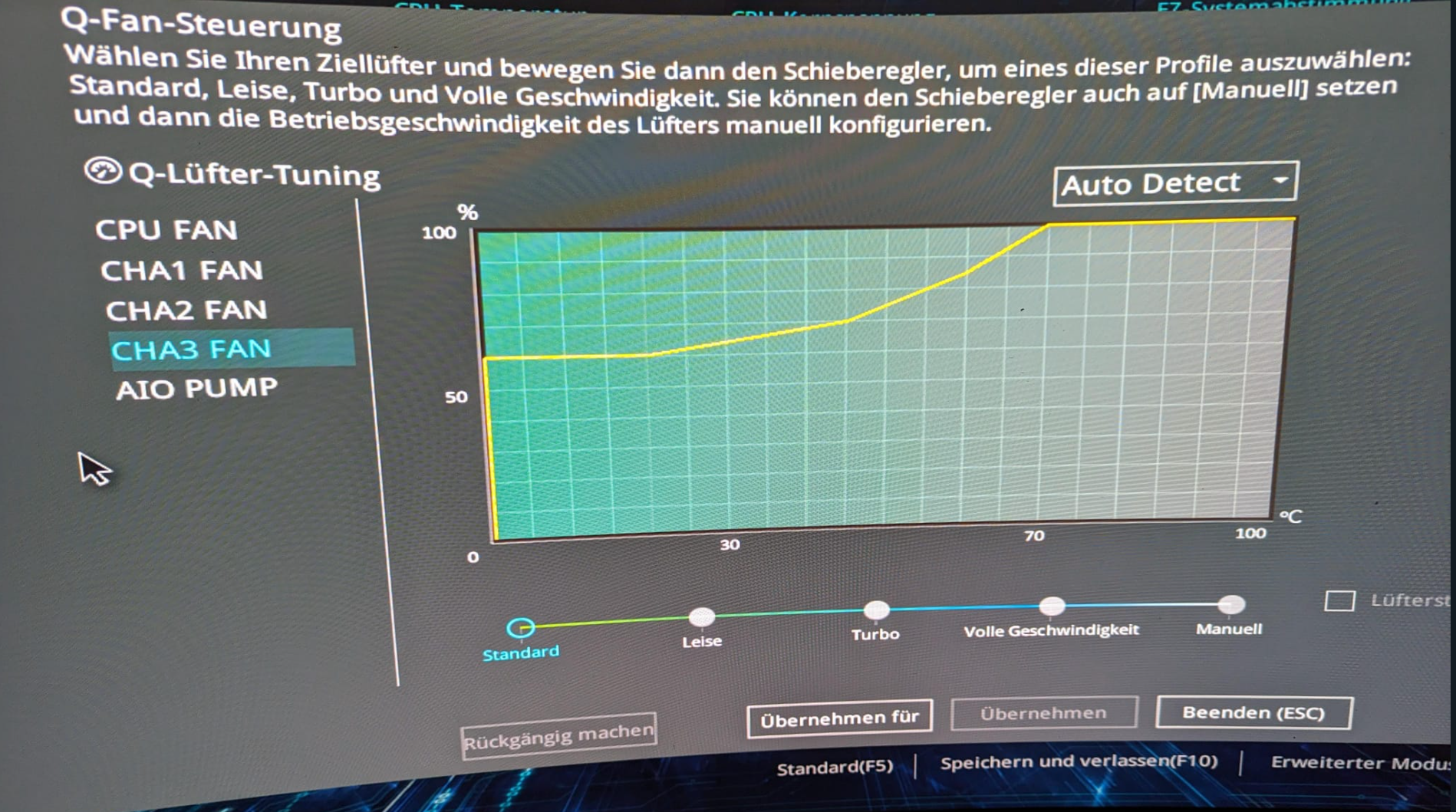

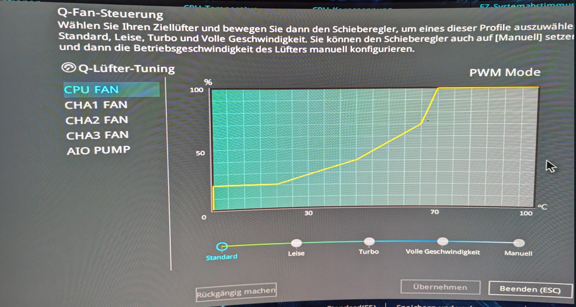

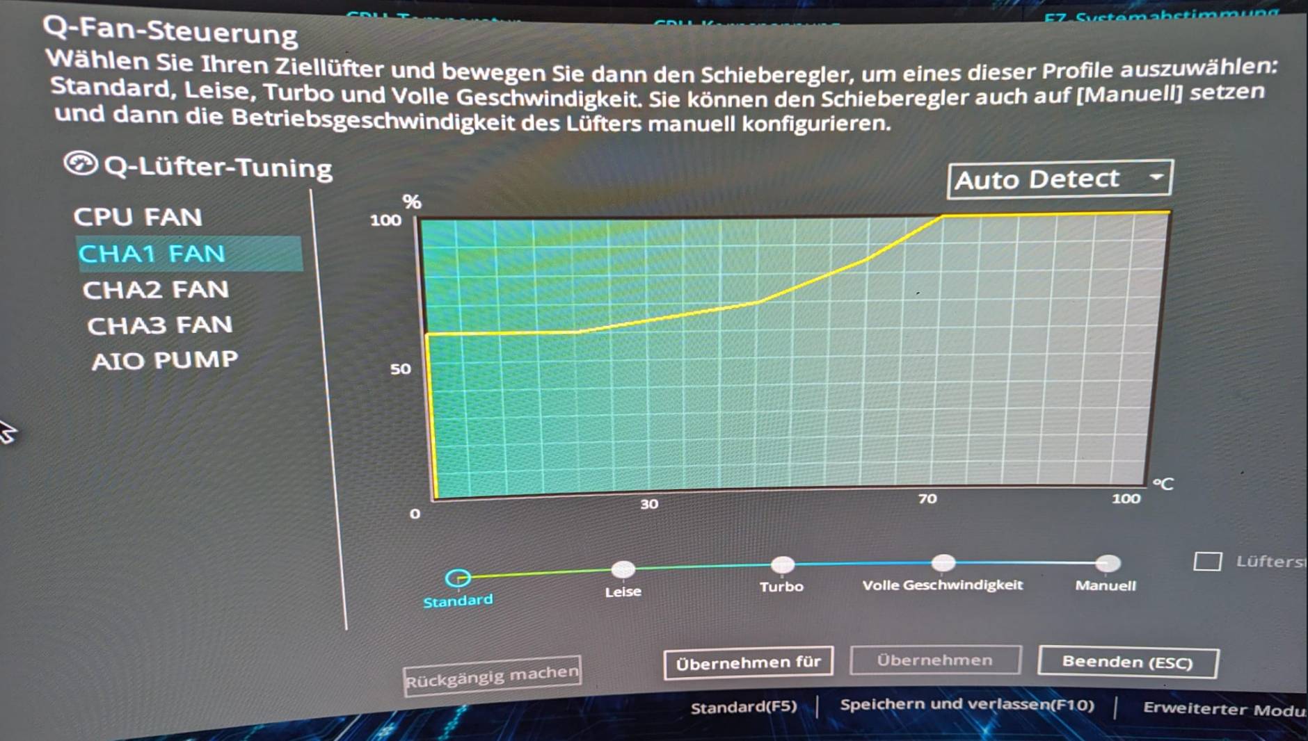

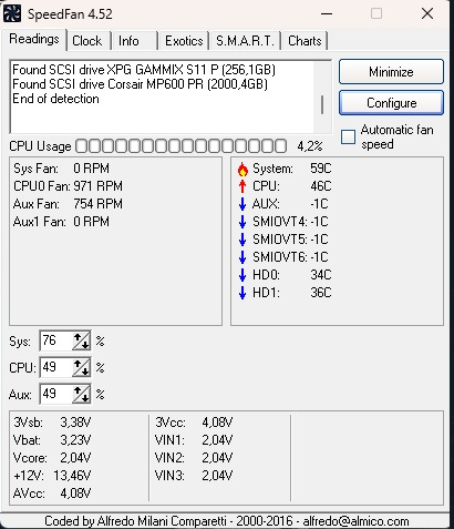

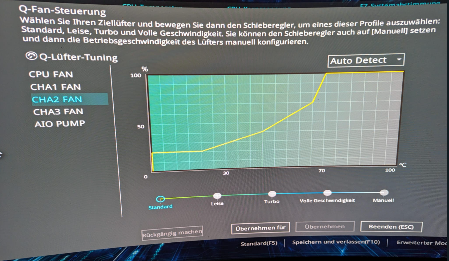

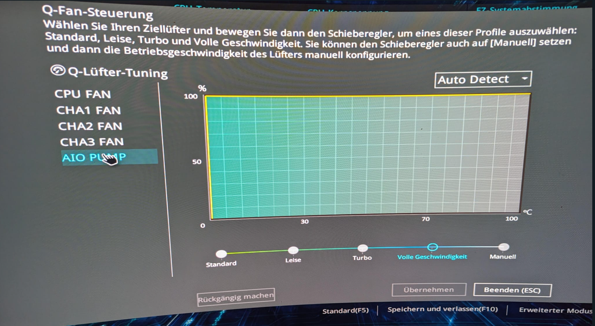

Lüftereinstellungen: Die Lüfter sind bei der kleinsten Belastung so angestrengt, zwar nur für kurze Zeit, aber das kann mir keiner erzählen, dass bei diesem System sowas normal ist und ich habe keine Ahnung von PCs, haha. Des Weiteren kann ich irgendwie nicht erkennen, ob mein PC im BIOS überhaupt alle Lüfter erkennt, da bei vielen „N/A“ steht und ich nicht weiß, welche für mich relevant sind. Wobei ich sagen muss, dass alles im BIOS auf „Standard“ eingestellt ist und ich nichts verändert habe. Vielleicht liegt es daran, dass das System nicht ganz rund läuft, sollte man den PC im BIOS im Bereich, CPU, Lüfter etc einstellen oder auf standard lassen? unten habe ich noch einen Screenshot von SpeedFan im ''Ruhemodus'' gemacht, also wo der Pc kaum was offen hatte.

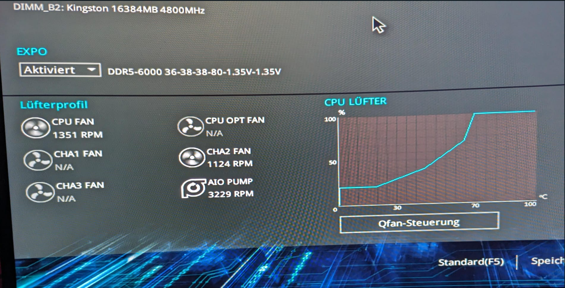

Allgemeine Performance: Der PC fühlt sich insgesamt einfach nicht so an, wie er sollte. Selbst bei Aufgaben, die keine hohe Leistung erfordern, wirkt das System oft träge. Das merkt man vor allem bei kleineren Anwendungen, wo das eigentlich nicht nötig wäre. Das macht den Eindruck, dass irgendwas im System nicht rund läuft, im BIOS z.b zeigt es mir oberhalb vom Bildschirm 63° an und bei einem Youtuber, der was am BIOS gemacht hat, hat es nur 32° angezeigt, weshalb ich denke das 63° zu heiß ist. (bei Bedarf, sende ich noch ein Bild vom kompletten BIOS rein der ersten Seite).

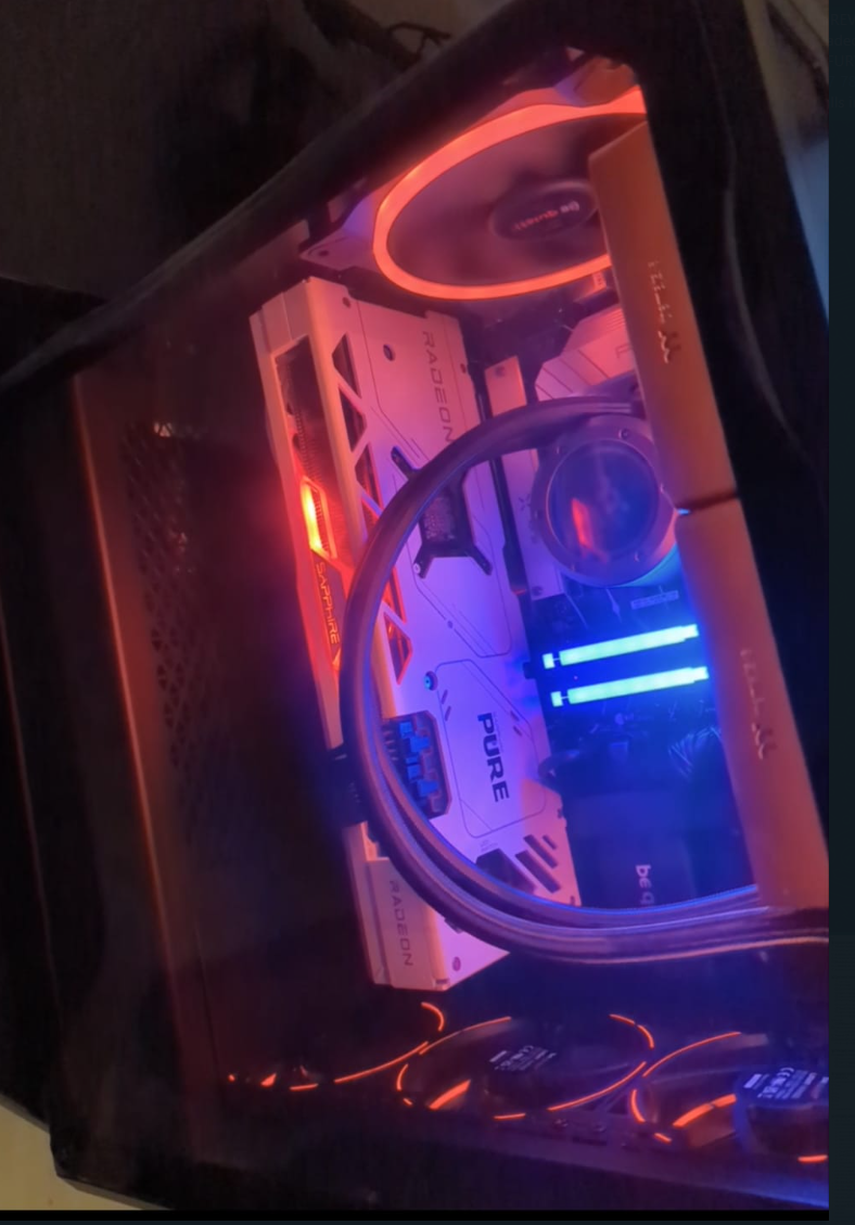

Bilder.vom Innenleben könnten helfen.

Zudem mal Temperaturen messen (auch unter Last), mit z. B. HWiNFO und mit konkreten Werten arbeiten/kommen; weiterhin helfen (gute) Fotos vom Aufbau / Innenleben des Rechners.

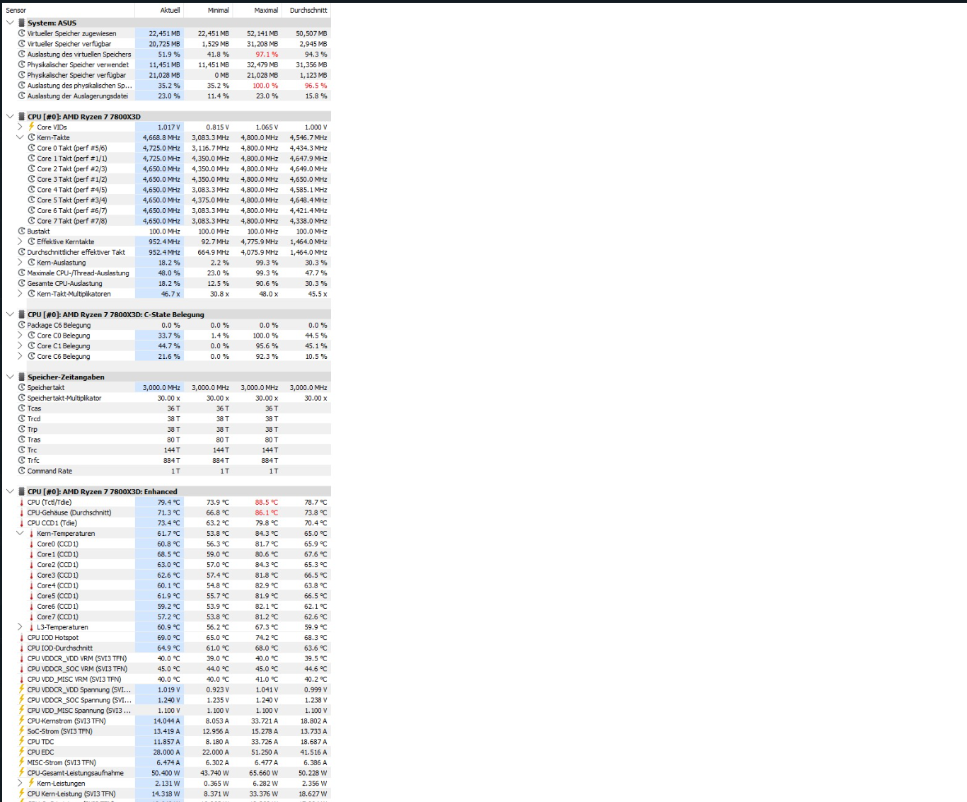

80 Grad sind kein Problem... Im CB Test läuft sie bei 81 °C .. auch das schnelle warm werden ist normal wichtig ist auch das es schnell wieder kalt wird..
Lüfter vorher auf 100 Prozent... Klar das es laut wird...
Hysterese besser einstellen das die Lüfter nicht immer sofort hoch oder runter drehen... Und die Lüfterkurve anpassen.
Temperatur im BIOS ist auch normal da keine Stromsparmechanik dort aktiv ist.
Prime95 mal testen und Temperatur mitteilen..

Ich würde gerne mal konkrete Temperaturen sehen. Ich habe das Gefühl, dass die Lüfter unnötig schnell laufen. 70°C sind für einen 7800X3D bei jedweder Belastung schnell erreicht (Programmstart o.ä.) - und schon laufen alle Lüfter auf 100%.
In den Experten Einstellungen kann man einstellen wie schnell die Lüfter reagieren sollten.
Beschleunigen auf Stufe 5
Verlangsamen auf Stufe 0 lassen
Das sollte schon mal mehr Ruhe rein bringen.
Für Gehäuselüfter gilt, dass vorne unten in den PC geblasen wird und hinten oben muss die erwärmte Luft aus dem Gehäuse raus.
Wobei die Lüfterplätze vorne unter der Oberseite sowie oben unmittelbar an der Frontseite geschlossen werden sollten (sonst hat man den Luftstrom nur auf dieser kurzen Strecke, ohne Wärme aufzunehmen), sofern das Gehäuse bis oben (wo früher die oberen 5,25" Schächte waren) / vorne hin Lüfterplätze hat. AiO ggf. an die hinteren Plätze vom Deckel setzen, sofern das geht.

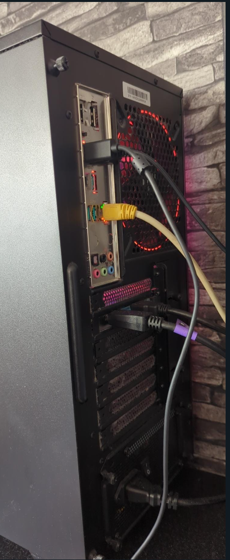

Hier poste ich 3 screenshots, von den Temperaturen während Prime95 und Bilder vom Pc.
Ja du hast tolles Licht gekauft...
Wenn du aber Hilfe suchst, dann mach den Kirmes-Müll aus, das Zimmerlicht an und fotografier den PC so, dass man erkennt, wie welche Komponenten verbaut sind.
Reaktionen: WilloX1980 und redjack1000
Hilfreich wäre noch zu wissen, in welche Richtung die Lüfter pusten. Wenn die "zum Etikett hin blasend" arbeiten (was üblich ist), dann pusten die vorderen Lüfter ins Gehäuse und der hintere Lüfter fördert die warme Luft raus, was dann auch richtig wäre. Was ist mit den Lüftern von der Wasserkühlung? Die sollen die warme Luft nach oben aus dem Gehäuse fördern.
Ggf. die Netzteilabdeckung noch entfernen, da die Hälfte von dem unterem Lüfter dort reinpustet.
@Vindoriel Also die vorderen ziehen die die Luft rein, der hintere wieder raus und oben die Lüfter von der Wasserkühlung, sind angebracht als würden sie Luft rein saugen, aber sie sollten eher die Luft rausblasen oder ?
Habe ich doch geschrieben...
Und wir können, im Gegensatz zu Dir, den Luftstrom nicht fühlen.
