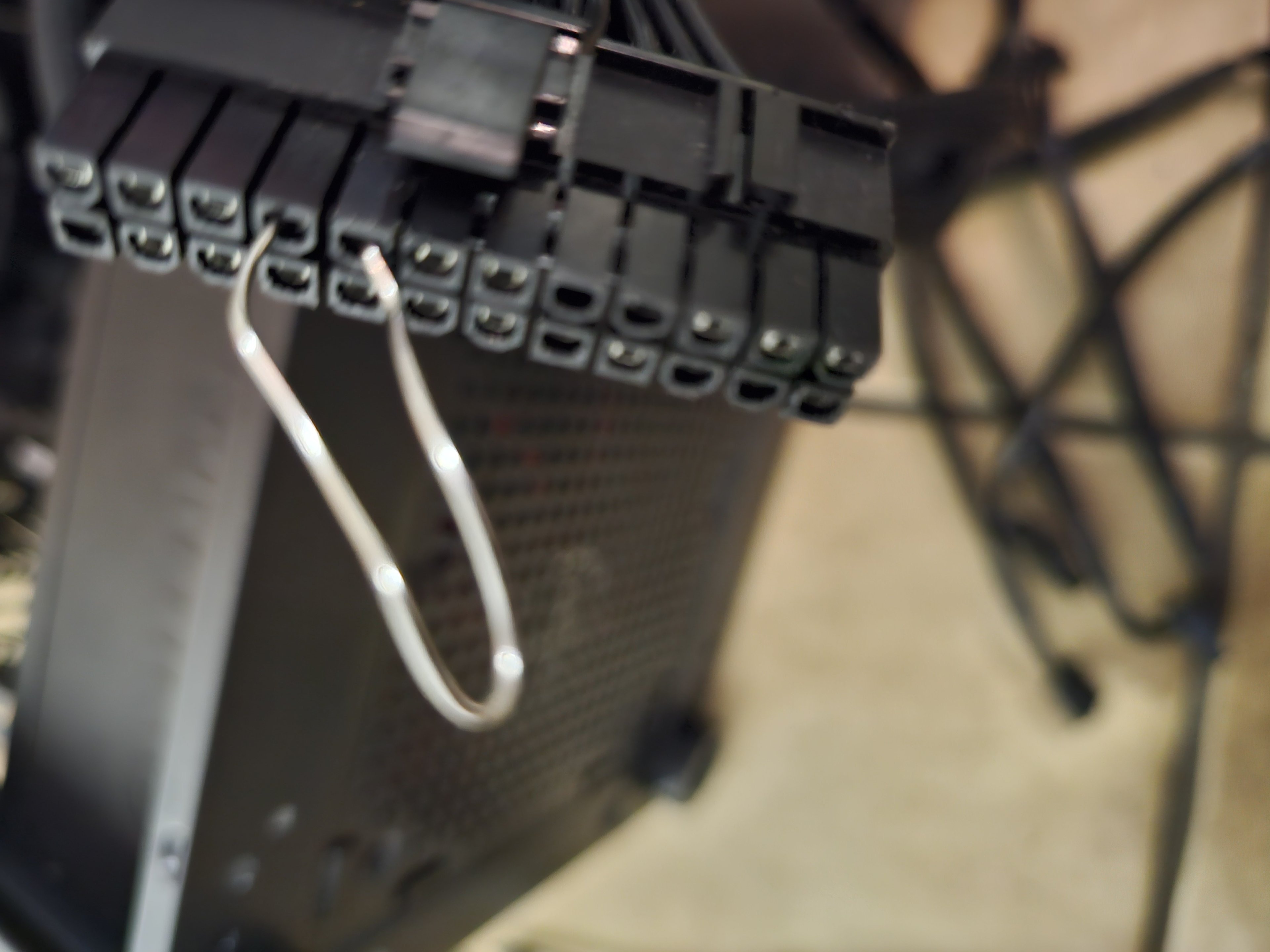

Wenn ich es richtig gemacht habe
Scheint das NT Fratze zu sein
Da dreht sich kein Lüfter
Suchen Sie auf dem 24-poligen Kabel nach Pin 4 und Pin 5. steht im guide
aber auch bei 4 und 6 dreht sich nichts

Wenn der Lüfter nicht anspringt, dann scheint das Netzteil tatsächlich einen Defekt zu haben.
Nur wundert es mich dann, daß du die eine LED am Gehäuse zum Leuchten bekommst, wenn du an den Mainboard- Stiften etwas überbrückst.
Jap war komplett abgesteckt
Um alle Missverständnisse aus der Welt zu schaffen ( vielleicht war ich zu blöd für die Büroklammer)
War ich nun im PC laden und hab es Ort testen lassen (1€ für Kaffee Kasse)
Netzteil ist zu 101% tot
