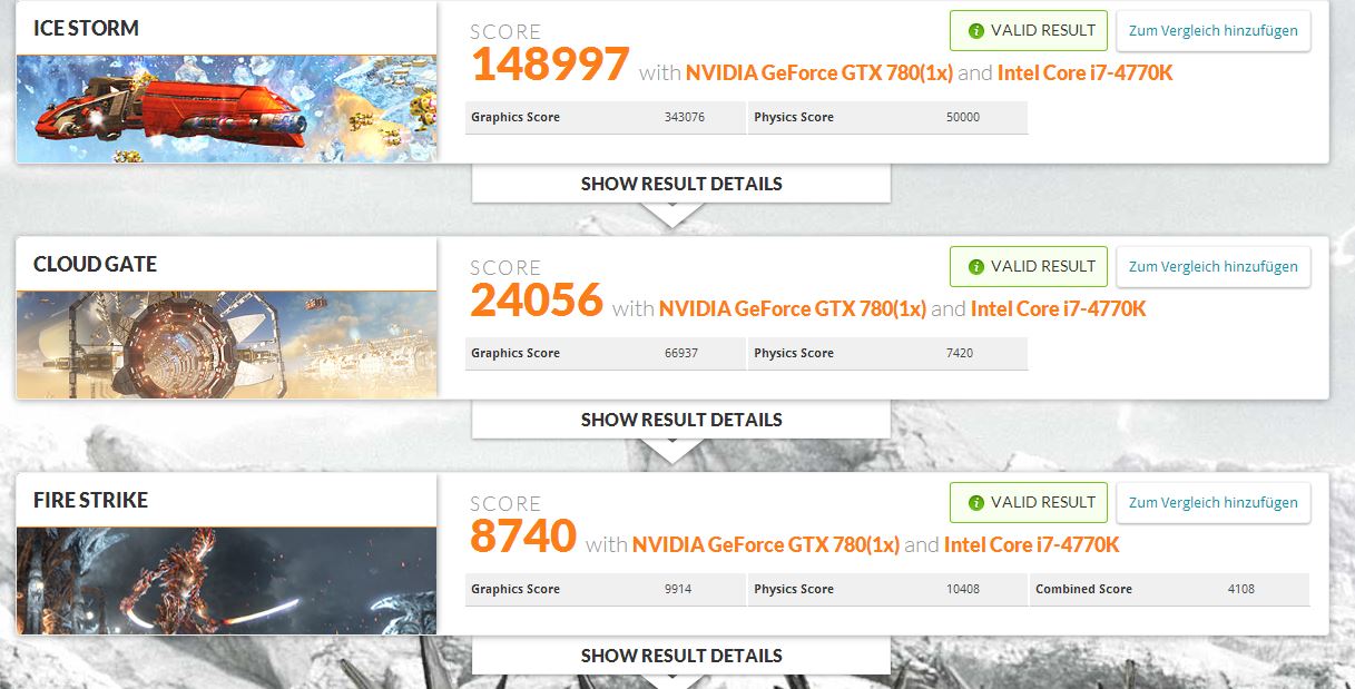

Danach habe ich einen Test mit 3d Mark gemacht , folgende Wert/Punkte habe ich dabei erreicht :
Ice Storm : 145000
Cloudgate : 24000
First Strike : 8700

Deine Firestrike werte sehen gut aus wenn man davon ausgeht das die Karte nicht übertaktet ist.

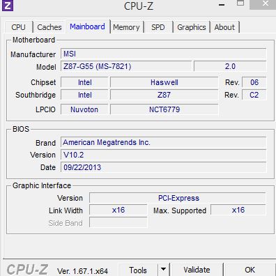

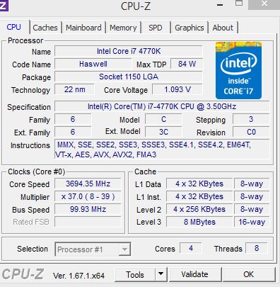

Habe zu allererst die Chipsatztreiber+Netzwerkkarten Treiber von der MSI HP installiert.
Leider sehe ich keine Verbesserung.
Als Monitor kommt ein Samsung 226CW zum Einsatz mit der Auflösung von 1680*1050, mit der Graka ist der TFT durch ein DVI Kabel verbunden.
Nun kommen die Bilder von :

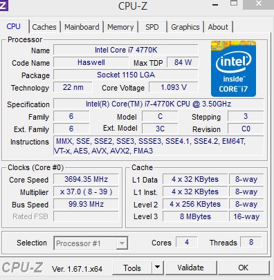

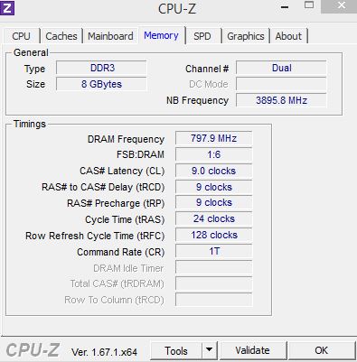

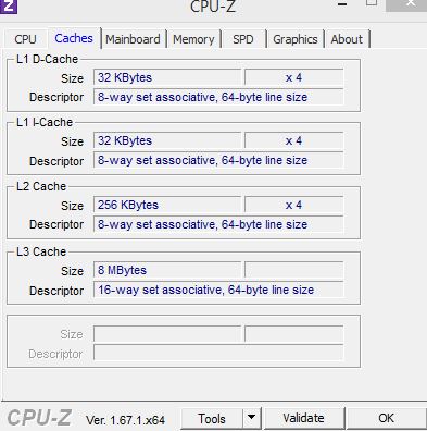

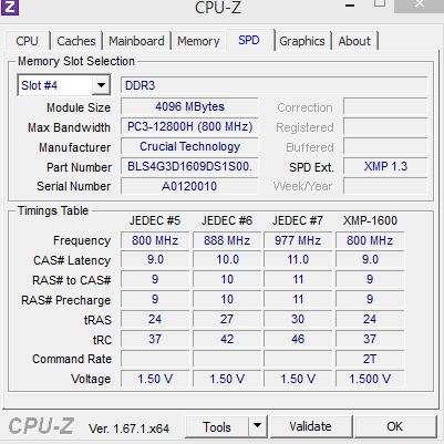

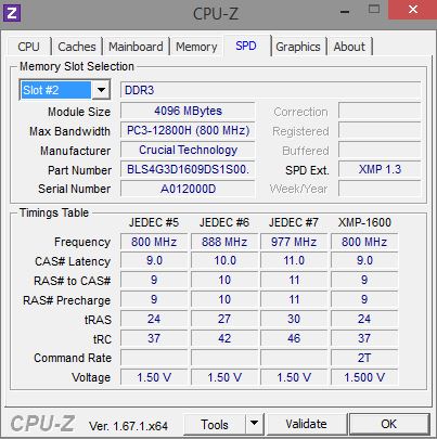

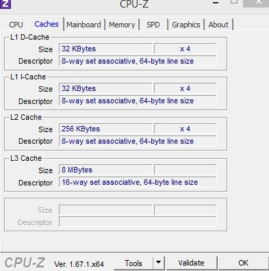

CPU-Z

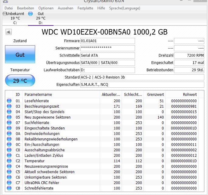

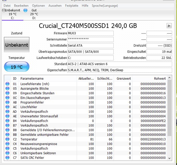

Crystal Disk :
3D-Mark Punkte :

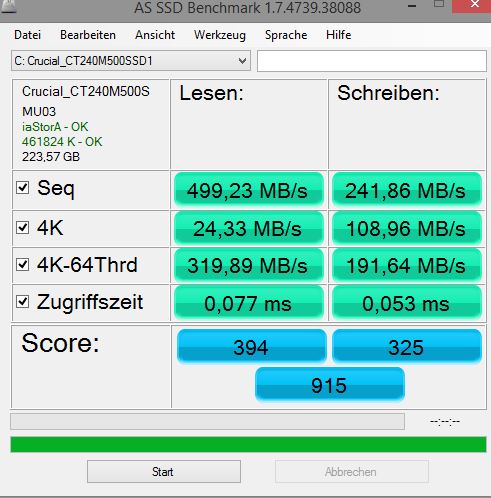

AS SSD Benchmark :

Die Firmware der SSD ist die neuste.
nicht viel ersichtilich. obwohl alles da ist : D
Vllt mal Extreme Memory Profile im BIOS aktivieren, deine Arbeitsspeicher machen das mit (X.M.P.) für DDR3-1600 einrichten.
