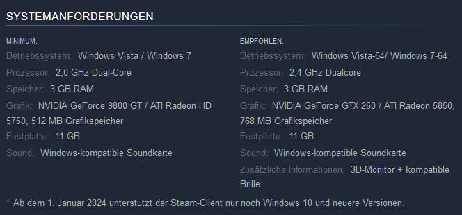

steam sagt:
Ach ja, wenn du Doom 3 heutzutage ordentlich spielen willst würde ich zur Verwendung von moderner Hardware und https://dhewm3.org raten.

Ich hatte früher Doom 3 (natürlich CD-ROM, Steam kannte ich nichts) mit einer Geforce 4ti 4200 gespielt und liefte damalsmit 1024x768 gut. So schnitt 30-40 fps hatte ich. Natürlich gab es auch Nachladeruckler, wie Türen öffnen, aber war okay. Quake 4 war viel schlimmer. 🫢
Vermutlich hat die Steam Version einfach die überarbeitete Grafik, die etwas verbessert wurde als auf dem ungepatchtes CDs.

sNo0k schrieb:
Bei älteren Spielen wäre ich bei den Angaben auf Steam etwas vorsichtig. Das sind dort nicht zwangsweise die ursprünglichen Systemanforderungen. Einfach weil dort über die Zeit ältere Windows-Versionen rausgeflogen sind und die Systemanforderungen entsprechend auf die verbleibenden, neueren Windows-Versionen nach oben gesetzt wurden. Doom 3 kam raus, als Windows XP aktuell war. Das fehlt aber bspw. in der Angaben auf Steam, weil Steam selbst kein XP mehr unterstützt. Entsprechend dürften die Systemanforderungen nachträglich auf die Spielbarkeit unter Vista (oder neuer) angepasst worden sein.
Laut den Cover-Screenshots auf Mobygames waren das die ursprünglichen Systemvoraussetzungen:
sNo0k schrieb:
Ah das ist für die BFG. Edition , deshalb auch 11GB Speicherplatz , Doom 3 brauchte nähmlich nur um die 2GB !
Kann nur die BFG. Edition sein
Ja so ist es , weil am anfang die BFG. Edition erwähnt wurde

Minimale Systemanforderungen für Doom 3
Pentium 3 und Geforce 3
Das sind aber nicht die offiziellen Systemanforderungen. Laut Schachtel (siehe #12) verlangt das Spiel mind. einen Pentium 4 mit 1,5 Ghz oder Athlon XP 1500+ und eine DirectX 9 fähige Grafikkarte. Wenn die Grafikkarte kein DirectX 9 kann, dürfte das Spiel vermutlich mit Software-Renderer laufen, was dann rein von der CPU berechnet wird und daher auch die grottigen FPS.
