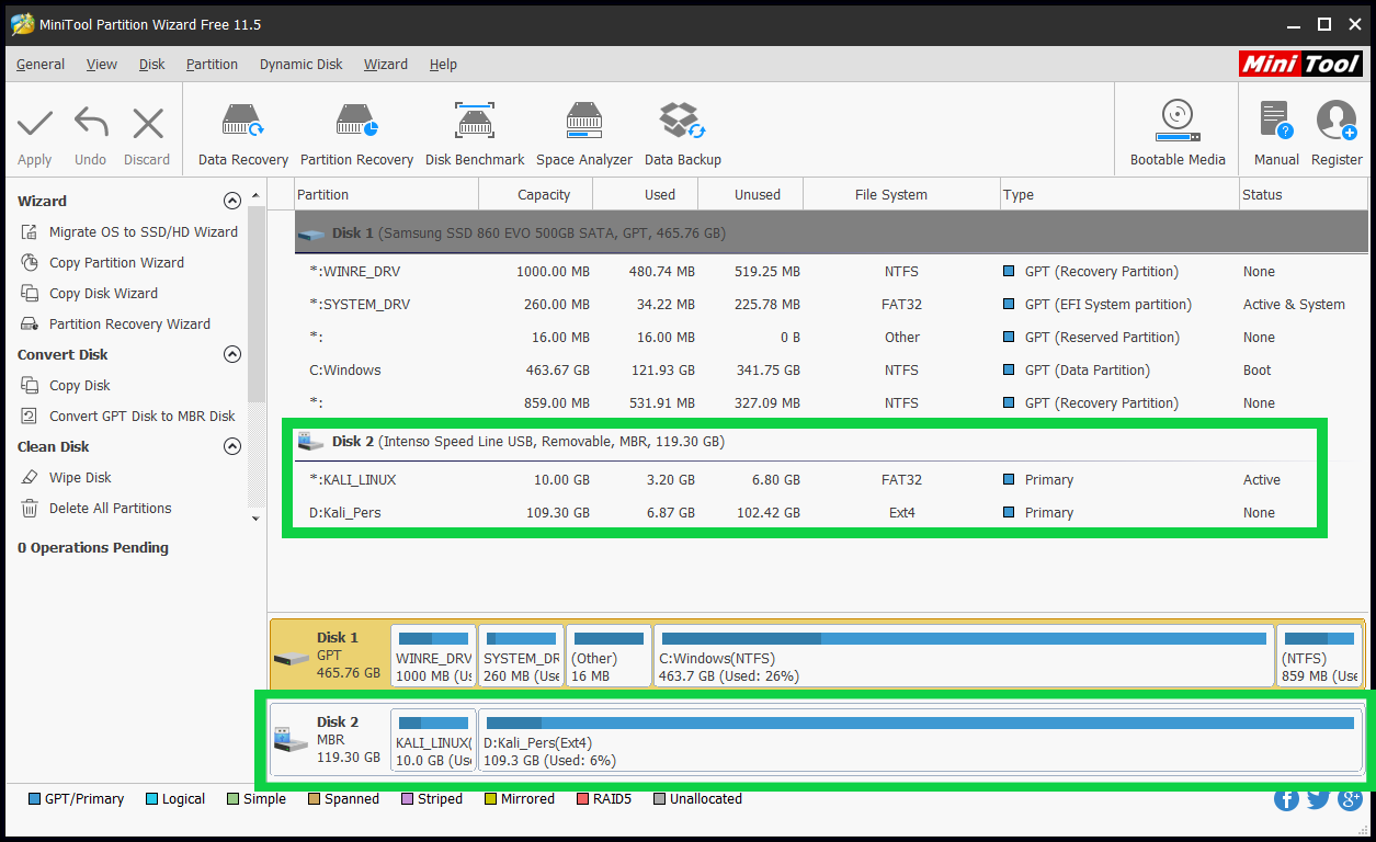

Hey,
ich würde mir gerne einen persistenten USB-Stick einrichten und darauf Linux (genauer genommen Kali Linux) laufen lassen.
Das Problem: Selbst nach sämtlichen Versuchen bleiben Einstellungen sowie andere "Informationen" und Dateien nicht erhalten.
Ich habe mich im Internet über die Erstellung eines persistenten USB-Sticks informiert und habe Folgendes gemacht:
Mein USB-Stick hat insgesamt theoretisch 128 GB. Ich habe mit einem Programm (Rufus, Link zur Webseite) die von Kali Linux heruntergeladene ISO-Datei auf den USB-Stick "gebrannt".
Dabei habe ich keine persistenten Einstellungen getroffen. Danach habe ich mit MiniTool Partition Wizard eine weitere Partition erstellt. Dabei wurde die ursprüngliche Partition (nennen wir sie einfach mal Live-Partition) auf 10 GB reduziert und der Rest für die zusätzliche Partition genutzt (nennen wir sie einfach mal Pers-Partition).
Das Datei-Format der Pers-Partition ist Ext4.
Das Ganze lässt sich auch gut in folgendem Screenshot sehen:
Jetzt habe ich den Laptop neu gestartet und bin mit F2 ins BIOS-System, wo ich dann die Boot-Reihenfolge geändert habe.
(Ich habe das ganze natürlich nicht nur einmal ausprobiert)
Im erscheinenden Menü habe ich dann Live USB ausgewählt.
Nach dem Starten habe ich folgende Befehle in die Konsole eingegeben:
root@kali:~#mkdir -p /mnt/UUI
root@kali:~#mount /dev/sdb2 /mnt/UUI
root@kali:~#echo "/ union" >> /mnt/UUI/persistence.conf
root@kali:~#umount /dev/sdb2 && reboot
root@kali:~#apt-get update
root@kali:~#apt-get dist-upgrade kali-linux-all
Wobei ich die fett makierten Befehle vor dem Reboot eingegeben habe. Nach dem Reboot habe ich dann Live USB Persistence ausgewählt und danach die zwei nicht fett makierten Befehle eingegeben.
Trotz all dem funktioniert es nicht. Um möglichweise von mir begangene Fehler aufzudecken, hab ich hier nochmal zwei Screenshots aus Kali Linux.
Screenshot 1
Screenshot 2
Im Screenshot 2 ist eindeutig zu sehen, dass als freier Speicherplatz 8,3 GB angezeigt wird - sprich der freie Platz der Live-Partition.
Vielen Dank alleine an jeden der es sich bis hierhin durchgelesen hat und ich hoffe jemand kann mir helfen.
LG Spedex
