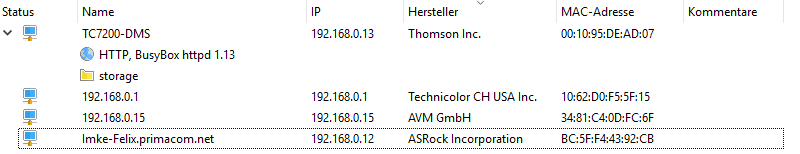

Leider bringt der IP Scanner den Pi nicht:
Er ist an, Link leuchtet ...

Wie gesagt, gib dem Pi ne feste IP (im Notfall halt nen Monitor und ne Tastatur dran hangen ;)). Dann erreichst du den immer.
