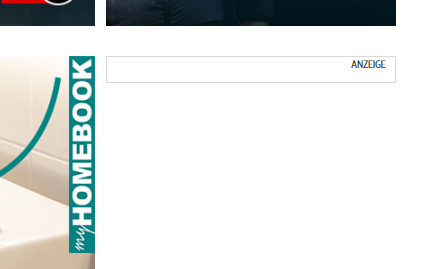

Siehst du denn den Inhalt des Anzeigebereiches?
Ich sehe links eine Spalte mit dem Schriftzug "Homebook".
Rechts oben steht noch "Anzeige".
Müsste ich mehr sehen?

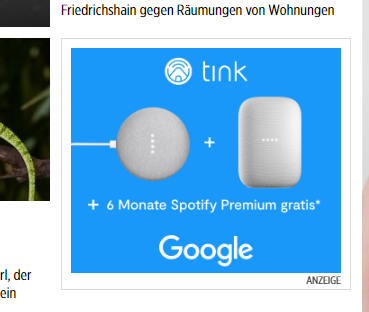

Eigentlich würde in dem Kachel dann die Werbung zu sehen sein.
Hier ein die Anzeige mit ausgeschaltetem PiHole.
