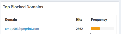

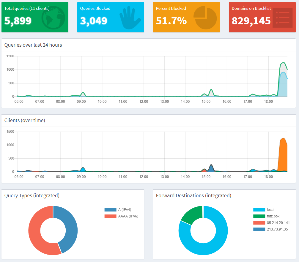

Was zur Hölle ist das? wlan0 wird geblockt und alle 2 Sekunden werden 2 Queries blockiert vom Samsung TV meiner Mutter. Also wirklich während der Fernseher läuft geht da sekündlich die Post ab. Aber YouTube und Apps scheinen alle noch einwandfrei zu funktionieren. Was ist denn da los?
Tu dir selbst einem Gefallen und interpretiere da nicht zuviel hinein. DNS ist komplexer als es den Anschein macht.
Prinzipiell wird mit jeder DNS Antwort auch eine TTL mitgeliefert. Die TTL sagt aus wie lange die Antwort noch gültig ist. Ist die TTL abgelaufen, fragt der Client erneut beim DNS nach. Um Änderungen in der Black-/Whitelist möglichst zeitnah im Netzwerk zu verteilen, ist die TTL bei geblockten Queries von pi-hole relativ kurz. Wenn ich mich nicht irre, sind es standardmäßig 60 Sekunden oder so. D.h. nach 1 Minute würde sowieso jeder, dessen DNS Request "geblockt" wurde, sowieso erneut nachfragen. 1 Request pro Minute ist zwar nicht 1 Request pro Sekunde, aber evtl pfeift der TV auf die TTL und schickt immer neue DNS Requests raus. Das muss aber nicht zwingend bedeuten, dass da auch Daten fliessen würden, sondern erstmal nur, dass der TV sich eben die IP zu einer Domain holt.
Inwiefern das jetzt im konkreten Fall problematisch ist, sei mal dahingestellt. Sofern es keine Auswirkungen auf die Performance hat und die Domain wie gewünscht im DNS geblockt ist, würde ich mir darüber keinen Kopf machen. Ein Request pro Sekunde ist vielleicht ungewöhnlich, aber er geht in zig Tausenden von Paketen pro Sekunde unter.
Ich hab hier auch nen HP Drucker der andauernd funkt. Geblockt&fertig. Ist eher selten dass ich unterwegs bin und Zuhause was drucken will.
kommt so in etwa hin dass der grob sekündlich kontakten will...
edit: bei dieser Gelegenheit hab ich einfach mal die eprint-Funktion im Drucker abgeschaltet, mal sehen wie er sich jetzt verhält....
