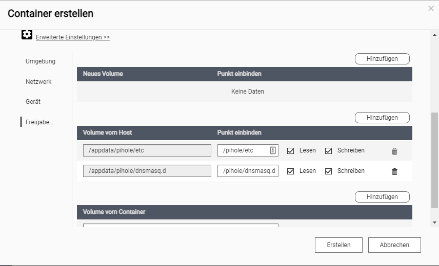

Ich habe den PiHole Container noch einmal von Grund auf neu erstellt, dabei auch wie beschrieben den Dockuser angelegt und die Pfade folgendermaßen hinterlegt:
Was mich jetzt ein wenig verwundert ist, dass anscheinend keinerlei Dateien in den beiden Ordnern abgelegt werden... kommt das erst mit der Zeit, oder habe ich da einen Schritt vergessen?
das dürfte eigentlich nicht lange dauern nein.. pihole läuft aber schon, oder? :D
und die pfade sind aber schon "richtig herum", oder? also nicht dass /pihole/etc der externe pfad ist und /share/... der mountpoint im docker.
PiHole läuft und arbeitet einwandfrei. Die Pfade kann man eigentlich nicht vertauschen, da der Pfad auf der QNAP "geklickt" wird, während Mountpoint manuell eingegeben wird.
Edit: ich sehe aber gerade diese Meldung im Terminal. "sed: couldn't write 31 items to stdout: Broken pipe"
Kann das an dem User liegen, der zuvor eingerichtet wurde?

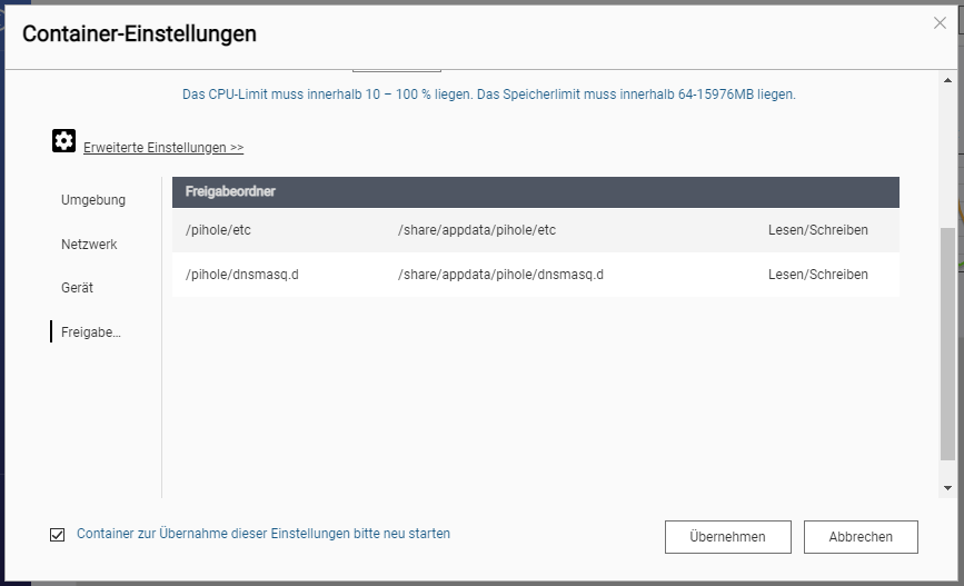

Edit2: Hat mir keine Ruhe gelassen und ich bin dabei das Ding nochmal neu aufzubauen. Beim Eintragen sieht es also folgendermaßen aus:
Ergebnis ist aber dasselbe: "sed: couldn't write 31 items to stdout: Broken pipe"
ich denke nicht, dass der sed / pipe fehler was damit zu tun hat.. und schon gar nicht dürfte das was mit dem user zu tun haben.
also die mounts sind ja korrekt... woher kommen denn die volumes vom host? sind die pfade manuell erstellt worden oder über die oberfläche? vielleicht passt da was von den berechtigungen her nicht.. aber eigentlich dürfte das bei einer solchen oberfläche, die ja eigentlich einfach gehalten sein sollte und dinge einfacher machen sollte, nicht passieren..
Erstellt über die QNAP File Station. Dort kann man Rechte vergeben für einzelne User, das hatte ich gemacht. Habe es jetzt nochmal ohne User versucht, aber wie gesagt mit demselben Ergebnis. Vielleicht sollte ich mich doch nochmal an die andere Variante setzen...

Die shares sollen wie in der offiziellen PiHole Docker Anleitung lauten:
# Volumes store your data between container upgrades
volumes:
- './etc-pihole:/etc/pihole'
- './etc-dnsmasq.d:/etc/dnsmasq.d'
Also dementsprechen die shares "etc/pihole" und "/etc/dnsmasq.d" anlegen. So klappt das bei mir dann auch.
