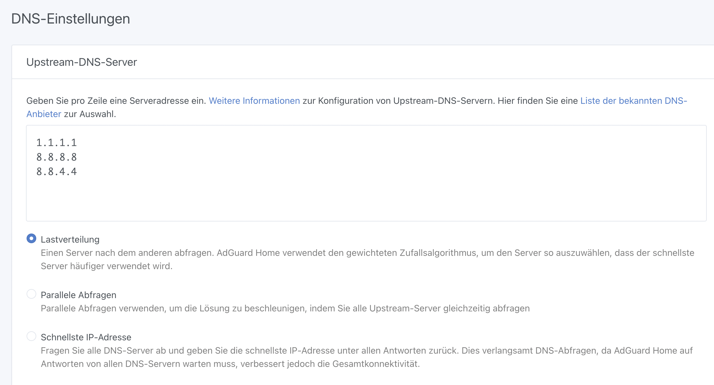

Habe jetzt mal als DNS Server Cloudflare und als Fallback den Google Public DNS eingetragen, denke das ist eine runde Wahl. Bin für Anregungen aber natürlich offen:

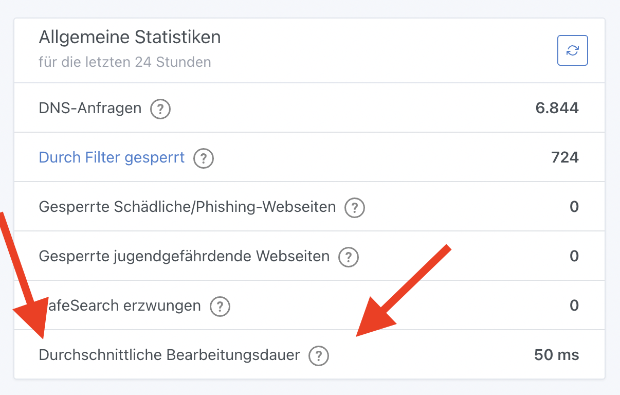

Was mir etwas seltsam vorkommt, ist der Durchschnittswert für die DNS Anfragen den Adguard Home hier ausgibt:
Der Wert kommt mir mit 50 ms doch extrem hoch vor, zumal einfache DNS Auflösungen die ich testweise über ping www.webseite.de ausgeführt habe immer Werte unter 10 ms ausgaben.
Sind halt beides eine eher suboptimale Wahl wenn es um Privatsphäre geht. Dann kannste auch den vom Provider nehmen. Der weiß eh zu einem Großteil, zu welchen Seiten Du gehst.
Lässt sich pauschal nicht beantworten. Wenn Du z.B. noch DNSSEC machst (oder so) kostet das entsprechend Zeit.

Mich macht immer noch der sehr hohe Wert von 50 ms bei "Durchschnittliche Bearbeitungsdauer" in Adguard Home stutzig, auch wenn ich subjektiv keine Verschlechterung beim surfen feststellen kann.

Hat man durch den Einsatz von DNSSEC eine spürbare Verzögerung beim Verbindungsaufbau und der "normalen" Internetnutzung, oder ist dieser Effekt in der Praxis zu vernachlässigen?
Das merkt man durchaus.
Na wenn Du nix merkst dann gibts auch kein Problem. :-)
Ich hatte mit den oben genannten DoT Servern auch eine ganze Weile 50-60 ms. Größere Einschränkungen beim Surfen habe ich allerdings nicht bemerkt. Ich bin mir auch nicht sicher, wie genau die Latenz im Interface berechnet wird. Gegebenenfalls fließen dort auch vorübergehenden Verbindungsschwierigkeiten ein, die den Mittelwert nach oben treiben.
Wenn man die dynamische Priorisierung der eingetragenen Upstream-Server eine Weile laufen lässt, dann sollten die Werte eigentlich auch wieder sinken. Bei mir sind es aktuell 27 ms.
