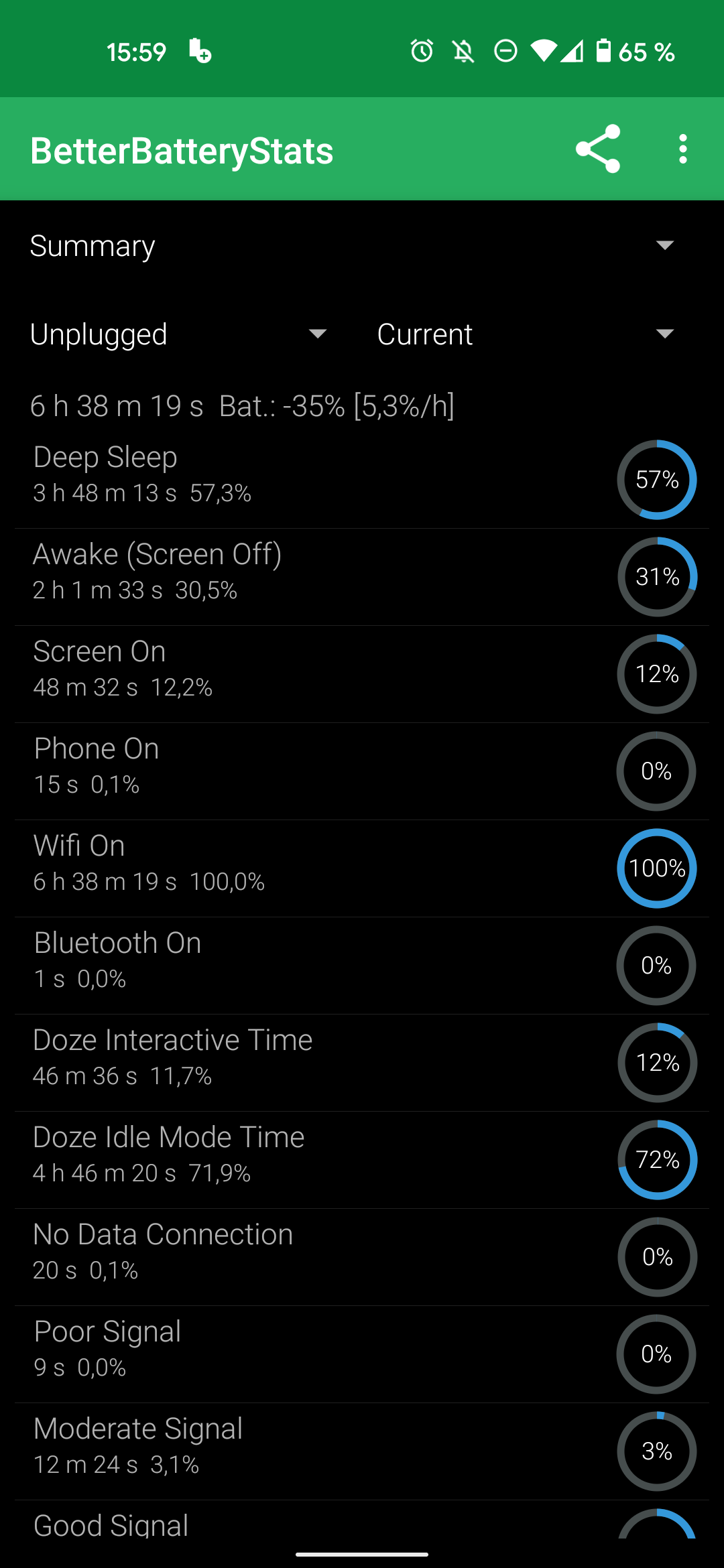

Kleines Zwischenupdate:
35% Akku verbraucht heute und nur 48min SoT.
@nospherato so wie es für mich aussieht stimmt das mit den Problemen mit Deep Sleep.. jetzt muss ich nur noch irgendwie herausfinden was genau den Akku leer saugt.. wobei das WLAN 100% auch seltsam ist!?

Letztes Upadte:
Also @Rayzor du hattest recht, 5G war das Problem.
Ich habe seit gestern 5G deaktiviert bzw. auf LTE only geschaltet und siehe da, 81% mit 1h 29min SoT.. schon viel besser (Was mich etwas wundert, da ich aktuell fast nur daheim bin und dauerthaft im WLAN)
Ich denke, dass das ein Bug ist und hoffentlich mit dem nächsten Update behoben wird.
Falls jemand mit Akkuproblemen bis hier her gelesen hat und auch 5G eingeschaltet hat, einfach mal 5G deaktvieren ;-)
