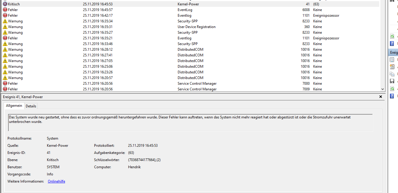

Zwischendurch startet der Rechner aus Windows einfach neu, ohne dass ich irgendetwas betätigt habe. Er ist sofort wieder beim Windows-Anmeldebildschirm. Ich dachte an einen HW Problem und habe gleich einmal ins Bios geguckt:

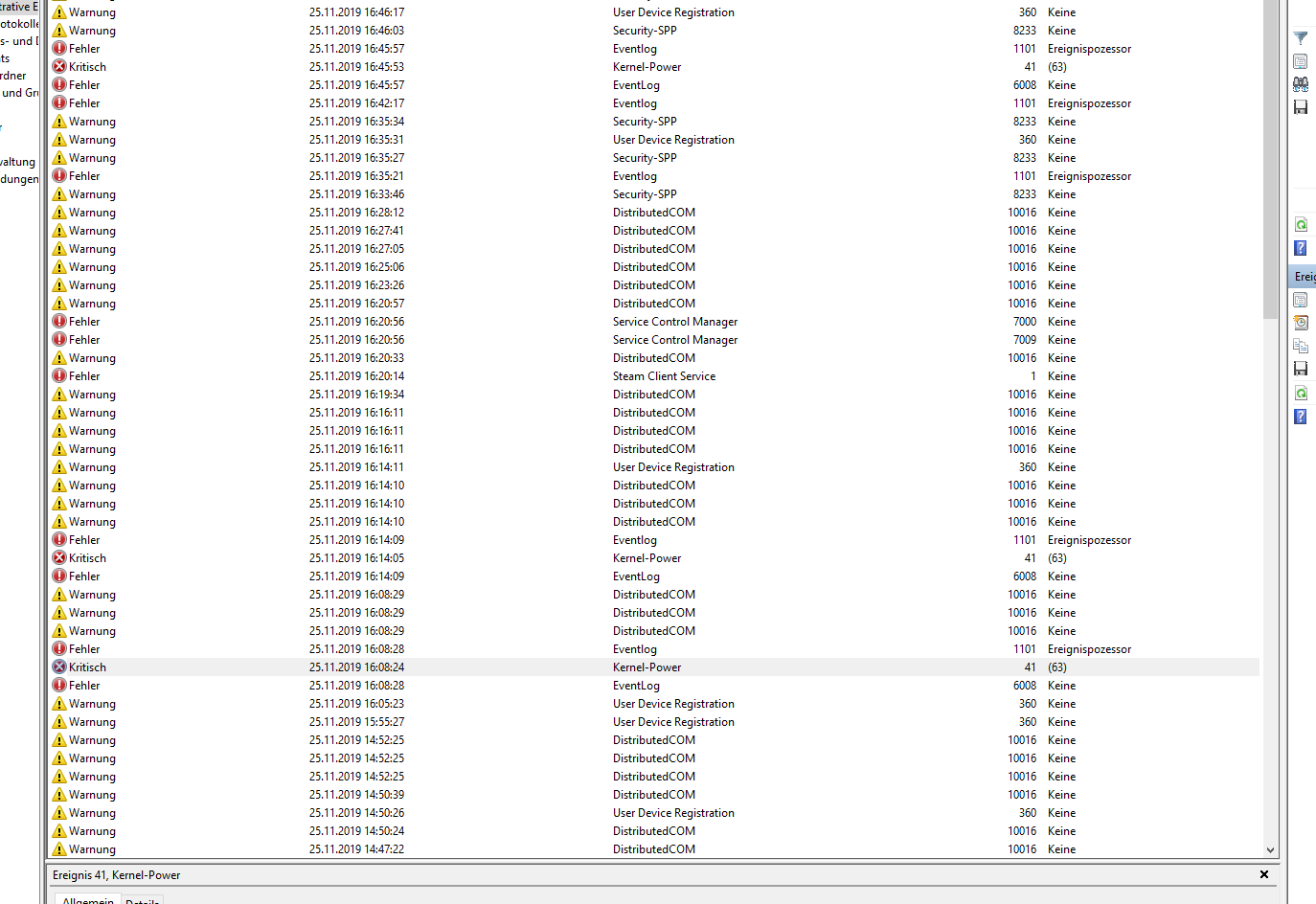

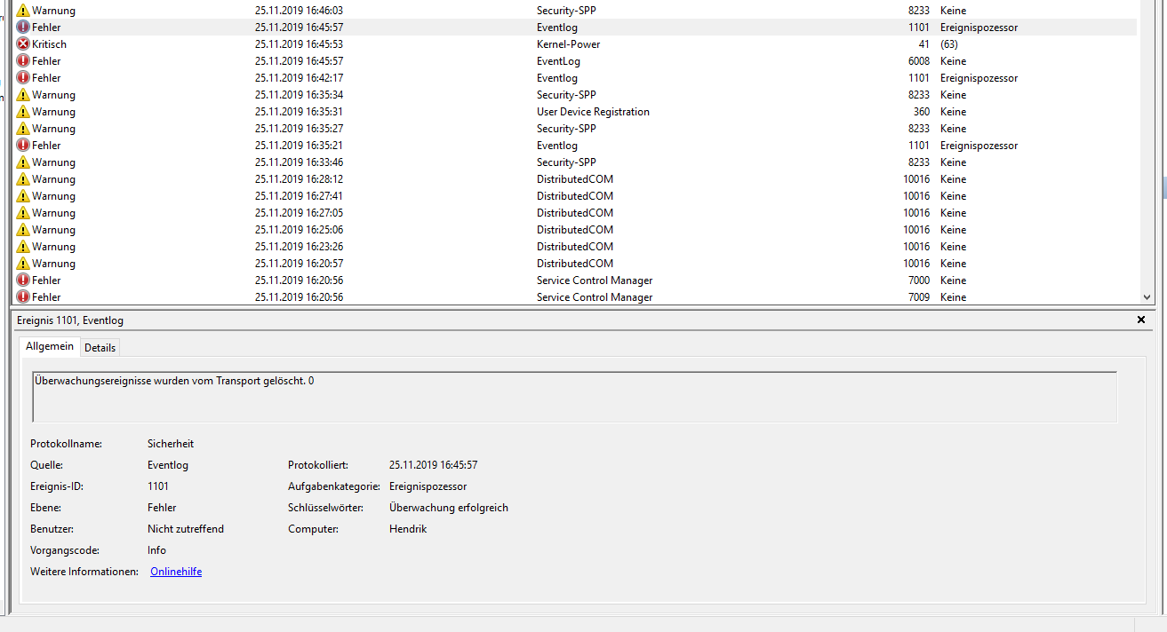

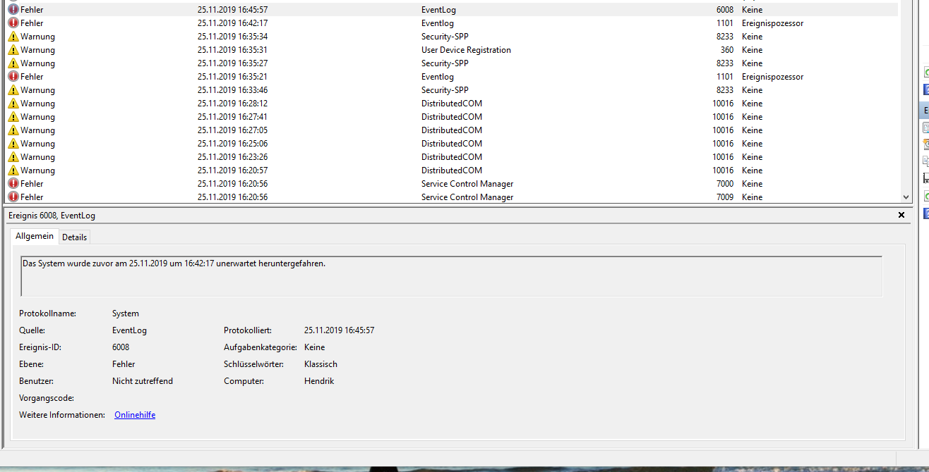

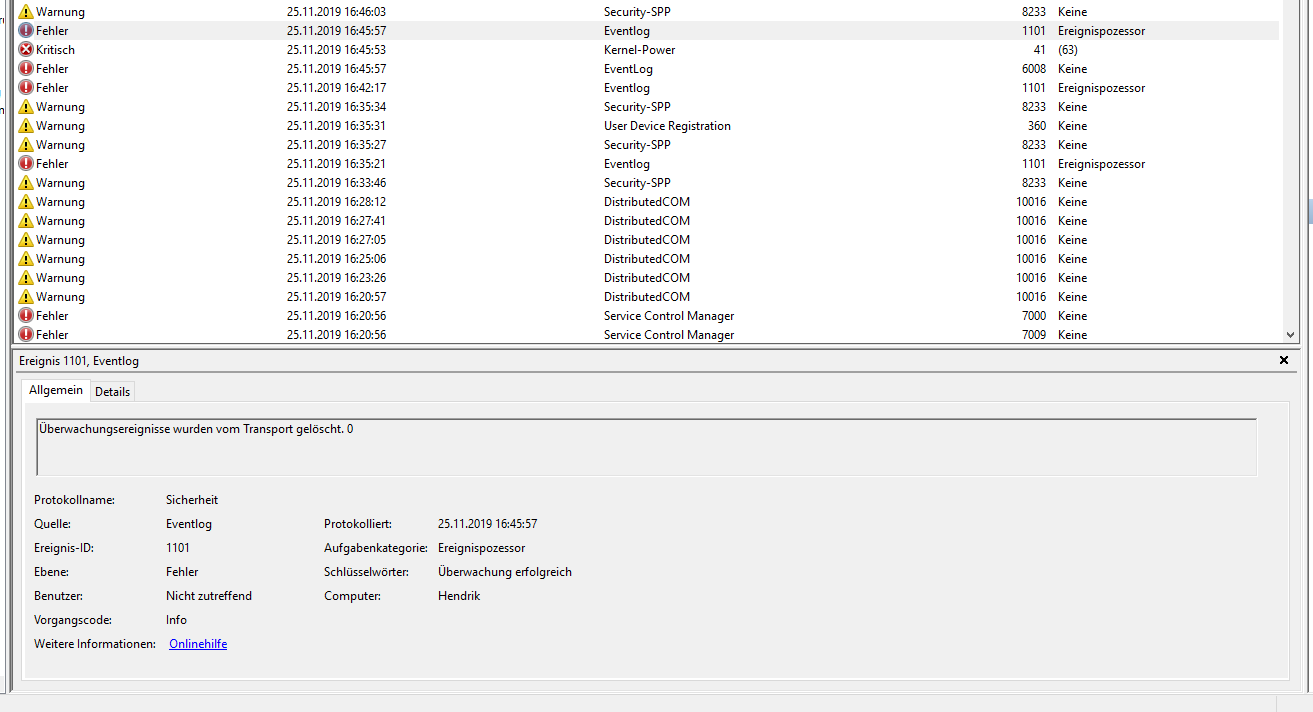

Ich habe mal Screenshots gemacht.
Es ist mir zwei Mal passiert und bis jetzt läuft alles super. Im letzten Screenshot sieht man auch die kritischen Ereignisse.

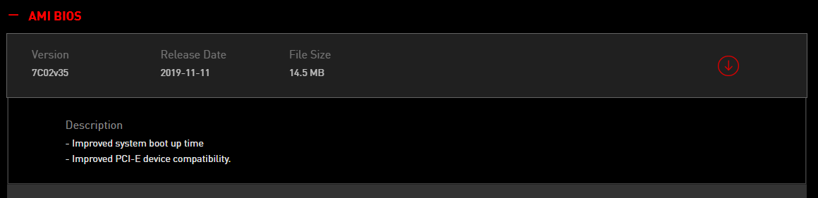

Teste mal das Beta BIOS, eventuell gehebt es das Problem mit PCI Ex 4.0 was manche haben seit dem AGESA 1.0.0.4, sollte gefahrlos laufen.
Ok, werde es mal testen. hatte extra die stable-version gezogen ;)

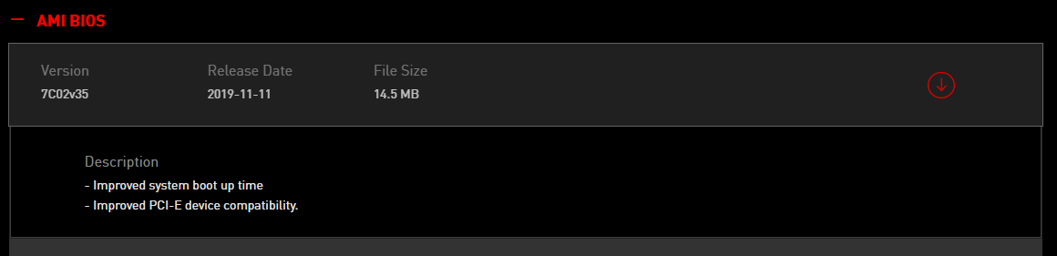

Ich habe das BIOS nach @arvan Tipp gleich auf die unstable Version geupdated. Jetzt steht da nichts mehr mit unstable. Ich gehe stark davon aus, dass das BIOS Update auf die neuste Version das Flimmern behoben hat - ich kam leider nicht nicht dazu, es erneut zu testen.
