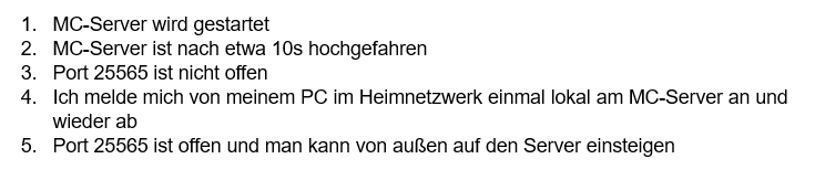

Im Prinzip funktioniert der Server ja, die öffentliche IP hab ich natürlich beachtet und auch dass die IP des Servers fix sein muss, man kann sich auch verbinden, aber erst wenn ich einmal von meinem Heimnetzwerk mich angemeldet hab.
Es sieht eigentlich so aus:
Wodran machst du "Port 25565 nicht offen" denn fest?
Und jetzt sag nicht "weil die Verbindung nicht geht".
Da sind mindestens 3 Netzwerkgeräte involviert, wo hast du nachgeschaut?

Klingt irgendwie nach ner automatischen/dynamischen Portfreigabe per UPnP. Du solltest dann einfach eine statische Portweiterleitung auf deinen MC-Server einrichten.
