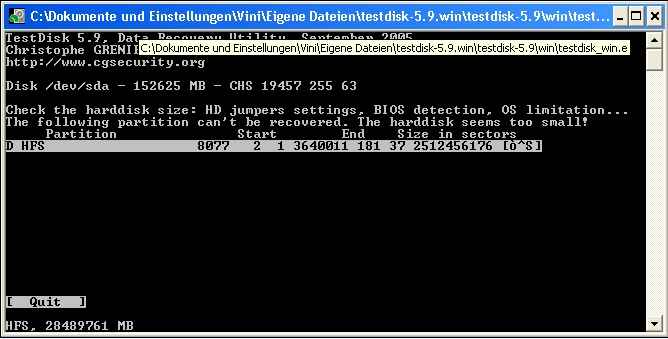

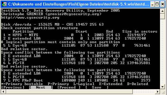

Mit Testdisk 5.9 habe ich mein Problem(e) nur vergrößert (siehe Fehlermeldungen) Screen 00000.jpg
Die Festplatte wird jetzt mit einer Grösse von 1602GB angezeigt (ist aber eine 160 GB Platte).
Ich weiß nicht was du gemacht hast.
In Testdisk wird deine Festplatte mit einer korrekten Größe von 152625 MB (ca. 149 GB) angezeigt.
Das ist zumindest korrekt.
Teile mal mit woher du den Wert mit 1602 GB hast.
Teile auch mal mit wie die in der Datenträgerverwaltung angezeigt wird.
Solange du nichts gespeichert hast mit Enter und y bei Write gibt es keine Änderung sondern zeigt nur die jetzige Situation an.
Im Moment werden nach bestätigen bei Analyse einige Fehler im MBR und der Partitionstabelle angezeigt.
Nach bestätigen bei Proceed wird keine Partition gefunden sondern nur ein Fehler der auf ein magic value macintoshspezifisch (HFS Hirarchical File System) hinweist.
Teile daher mal mit ob und was du gemacht hast.
Ansonsten würde ich noch einen Screenshot nach der tieferen Suche in Testdisk benötigen um zu sehen, ob dort die Partitionen anhand der Partitionssektor-Infos (Bootsektor) gefunden werden.
