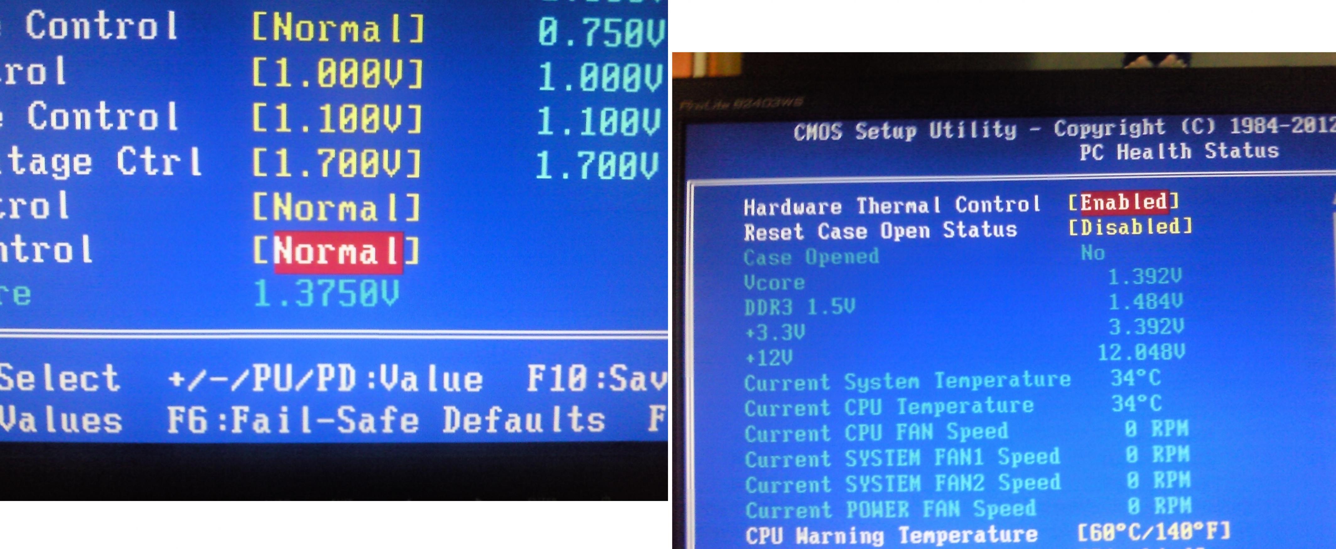

Setze 1,375V - MB neu starten - was wird JETZT im BIOS angezeigt ?
siehe bild :)
