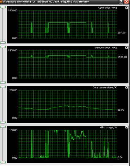

Und ui, ganz interessant ... wenn man übertaktet, funktioniert Powerplay noch ganz normal, aber nicht nur beim GPU-Takt sondern auch beim VRAM-Takt, dh. beide werden Idle auf die kleinen Werte untertaktet! (Siehe Taktsprünge im Anhang bei GPU/VRAM-Takt)

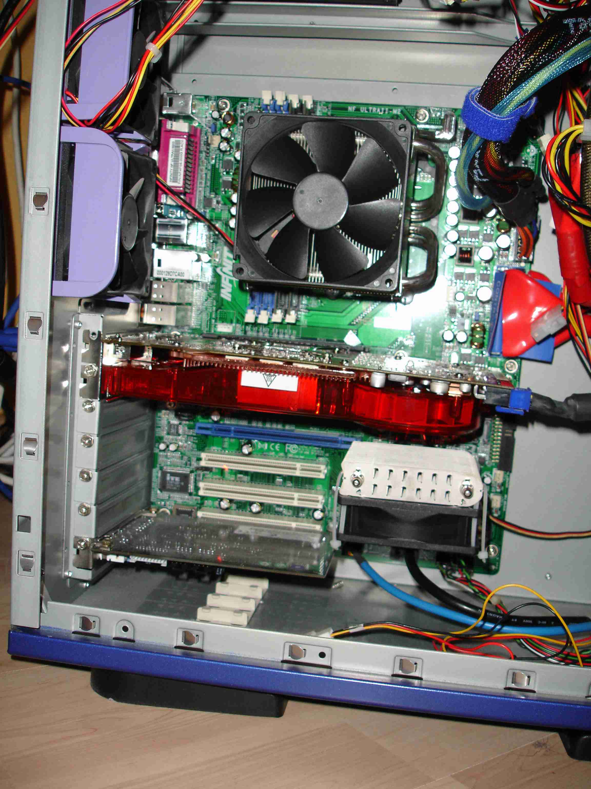

Im Endeffekt warf ich einen Blick auf die PCI-E Pins entlang dem PCB der Grafikkarte - und siehe da gegen Ende neigte sich die Garfikkarte verstärkt nach unten(X1900XT), so dass kein "guter" Kontakt mehr zu den gegenüberliegen Pins im PCI-E Slot da war.
Problemlösung: Karte mittels Drahtgepfrimmel etwas angehoben und auf gleichmäßige Zentrierung im PCI-E Slot geachtet. Hier könnte auch das PC-Gehäuse schuld sein.

also die Karte taktet immer auf GPU/VRAM 300/1125MHz runter, egal ob man nun nur die GPU ,oder den RAM, oder beides, wie weit auch immer, übertaktet. Um das dann mit den Tray-Tools zu erzwingen müsste man Powerplay irgendwie deaktivieren, denke ich. Da ist dann wohl noch etwas Testbedarf.

Danke für den Tip, wenn ich mir die Fotos so ansehe, dann könnte das bei mir auch der Fall sein ... mal prüfen.
Um den Fehler noch mal zu präzisieren. Also wenn ich den Rechner kalt starte, dann funktioniert alles ganz normal. Wenn ich jetzt aus WinXP heraus den Neustart versuche, dann fährt der Rechner runter und piept laaang laaang laaang ... Wenn ich dann das Ausschalten erzwinge, dann befindet sich nach dem erneuten starten das BIOS im "Safe-Mode" und ich muss ins BIOS meine Eingaben speichern und dann den Rechner neu hochfahren. Und wie gesagt, wenn ich dann in Win XP angekommen bin funktioniert alles normal.

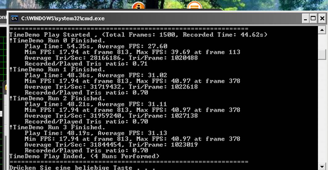

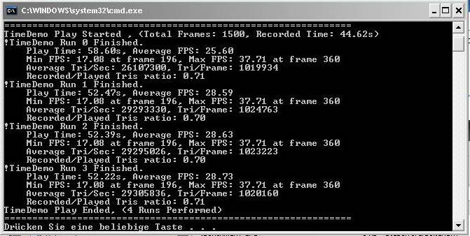

Also ich habe mal den Crysis Demo-Benchmark unter WinXP (DX9),in 1280x1024, Details komplett auf high, durchlaufen lassen. CPU auf 3100MHZ und Graka einmal auf 775/1125(Bild1) und einmal auf 850/1250(Bild2). Treiber hab ich den Auslieferungstreiber (7.10), also nicht diesen optimierten Crysis-Treiber. AA/AF hab ich mich auch nicht drum gekümmert sondern im CCC global auf ausgewogen gesetzt. Das Ergebnis ist an und für sich ziemlich gut und auch während des Benchmarks fühlt es sich keineswegs ruckelig an. Die minimalen Frameraten sind immer nur den Bruchteil einer Sekunde.
