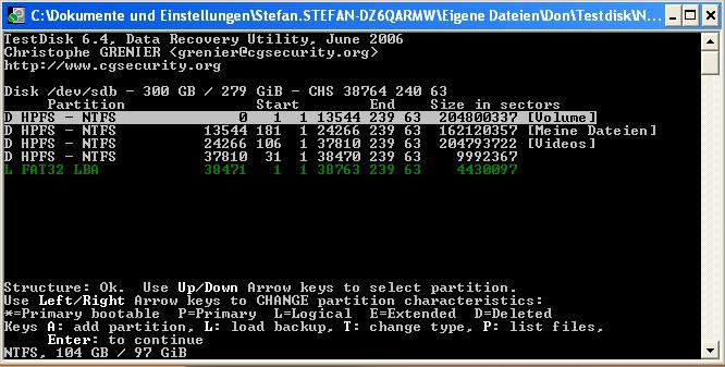

Nach dem Start von Testdisk und einer Analyse werden mir alle Partionen mit „D“ als gelöscht angezeigt (Bild_2). Die Struktur wird mit „OK“ und ganz unten wird die Größe der Partition angezeigt.

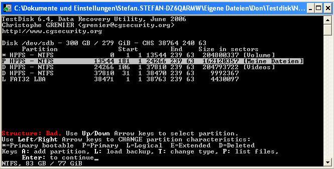

Sobald ich die 1. angezeigte Partition von „Deleted“ auf „Primary“ oder „Logical“ ändere und anschließen die 2. Partition ebenfalls von „Deleted“ auf „Primary“ oder „Logical“ ändere wird mir sofort „Structure: Bad“ angezeigt (Bild_4). Nach Bestätigung mit Enter wird „Invalid partition struckture“ angezeigt und nach Bestätigung mit „OK“ bin ich sofort wieder bei Analyse (Bild_5).

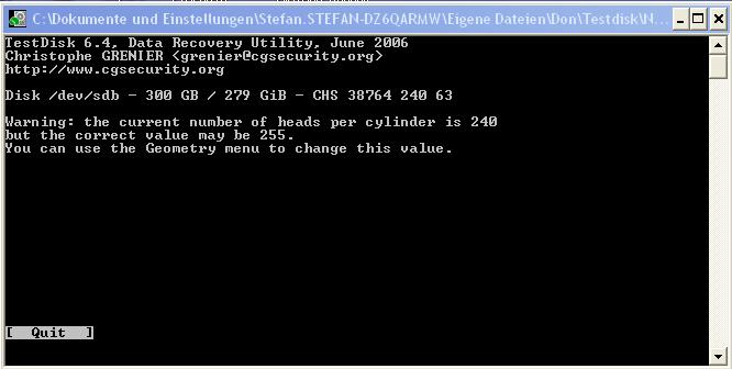

Hast Du denn schon SP drauf um große Platten zu verwalten?

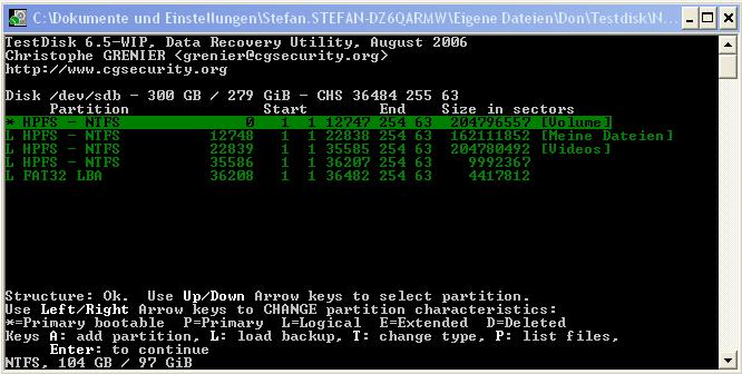

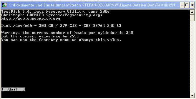

Bei dir wird die Festplattengeometrie mit 240 Heads pro Cylinder angezeigt.
Wenn der Wert nicht stimmt da der zumeist 255 ist können die Partitionen sich überlappen da dann auch die Partitionsgeometrie nicht mehr stimmt.
Mache daher mal eine Diagnose mit 255 Heads pro Cylinder bei Disk ob die Partitionen dann stimmen.

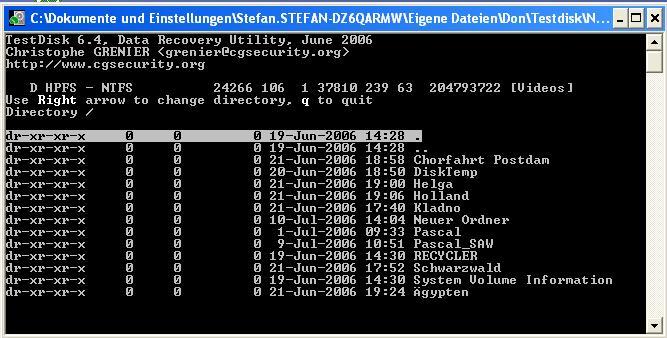

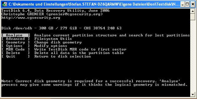

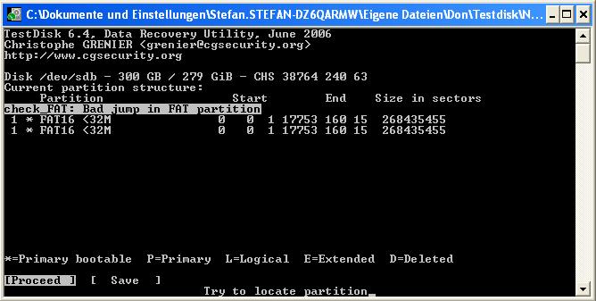

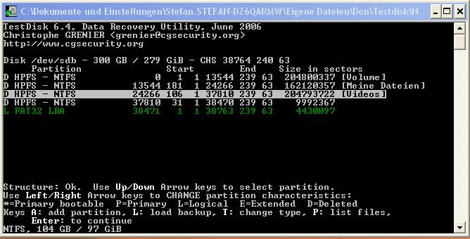

Starte, TestDisk 6.4 und Auswahl der 2. Festplatte (Maxdor 300 GB), Bestätung „Proceed“, Auswahl des Partitionstyp „Intel“ und Bestätigung mit Enter, Auswahl „Analyse“ Bestätigung mit Enter. Auswahl im nächsten Fenster (Bild_6) „check_FAT: Bad jump in FAT partition“ weiter mit Enter. Im nächsten Fenster erscheint ein Warnhinweis Bild_7, weiter mit „Quit“. Nächste Fenster siehe Bild_8. Dies sind die Ursprünglichen Partitionen auf der Festplatte. Gehe ich auf die 3. Partition (Videos) Bild_9 und drücke die Tast „P“ werden mir die Ordner dieser Partition angezeigt (Bild_10). Markiere ich nun den ersten Ordner „Chorfahrt Postdam“ und drücke wieder die Taste „P“ so werden mir die Dateien dieses Ordners angezeigt (Bild_11).

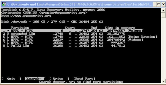

Nachstehend die gewünschten Screenshots mit TestDisk 6.5 beta als Bild_12 bis Bild_15

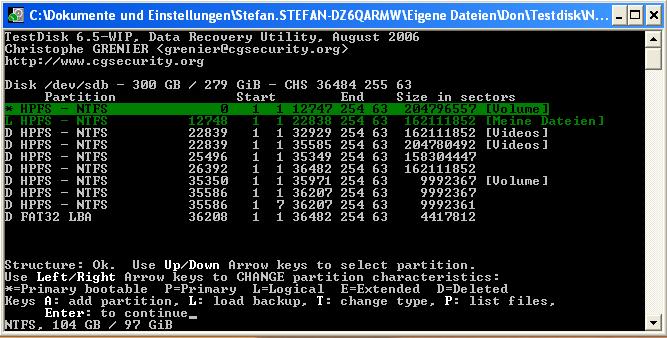

Du hättest die tiefere Suche Search nicht gebraucht.
Bereits am zweiten Bild werden deine Partitionen mit der Geomatrie 255 bei Heads ordnungsgemäß gefunden.
Ist dieses hier;
https://www.computerbase.de/forum/attachments/bild_13-jpg.52874/
Ich weiß nicht warum die letzten zwei Partitionen keinen Namen (Label) anzeigen.
Teile mal mit was damit ist.
Notfalls kannst du die mit dem Links oder Rechtspfeil aif der Tastatur auf D für gelöscht setzen um zumindest die ersten 3 Partitionen wiederherzustellen.
Berücksichtige dies bitte.
Ich gehe von deinem Bild nach Proceed aus das weiter oben auch ist.
Bestätige dann mit Enter
Gehe auf [Write].
Bestätige dort mit Enter, y und Ok.
Wenn irgendwo ein Problem mit dem Bootsektor sein sollte kann dann auch noch ein Menü Boot erscheinen.
Wenn es kommt bestätige dort nur mit Backup BS.
Beende Testdisk und starte den Computer neu.
Wenn chkdsk bei Systemstart kommen will, beende chkdsk erstmal.
Geht innerhalb von 10 Sekunden durch beliebigen Tastendruck.
Überprüfe das Ergebnis und teile es mit.
Viele Grüße
Fiona

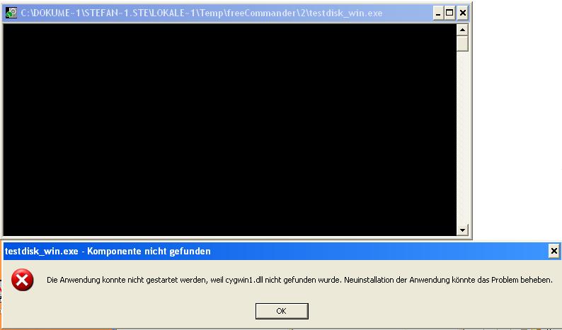

Ich arbeite selten mit dem Explorer von Windows sonder fast immer mit dem freeCommander 2004.10b (www.freeCommander.com). Mit diesem konnte ich TestDisk nicht entpacken es kommt immer eine Fehlermeldung. Ich habe von dieser Fehlermeldung ein Screeshot für dich zur Information.

Nachstehend noch den Screenshot!

Dir fehlt wohl Cygwin für Windows!
