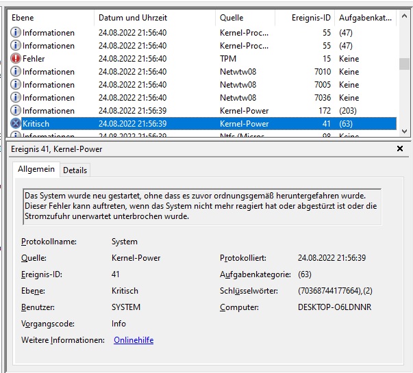

Windows schlägt Updates vor. Im abgesicherten Modus geht es aktuell bei mir nicht. Beim normalen Start, kam es erneut zu Bluescreens.
In den Windows Protokollen für System gibt es jeweilis einen "Kritisch"
Ereignis-ID 41
Schlüsselwörter (70368744177664),(2)
"Das System wurde neu gestartet, ohne dass es zuvor ordnungsgemäß heruntergefahren wurde. Dieser Fehler kann auftreten, wenn das System nicht mehr reagiert hat oder abgestürzt ist oder die Stromzufuhr unerwartet unterbrochen wurde."
Ich werde mal schauen, ob das Netzteil genug Saft abgeben kann und/oder was auch immer.
