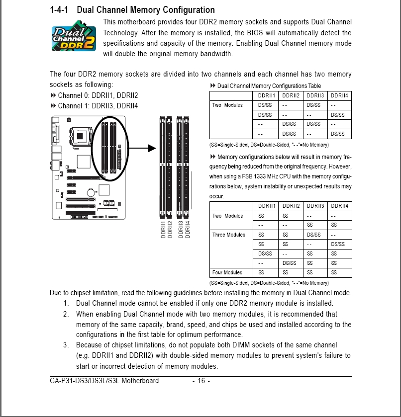

Also dem Handbuch (motherboard_manual_ga-p31_ds3_ds3l_s3l_e.pdf) S. 16 nach bist Du mit dem P31-Chipsatz in den A*sch gekniffen :rolleyes:
Bei 4 Riegeln müssen ALLE Single-Sided sein ... die werden aber kaum noch verkauft ...
Better luck next year, buddy ;)
Das ist zwar richtig - gilt aber nur für den Dual-Channel Betrieb - es laufen aber auch DS Module, allerdings dann nicht im Dual_Channel-Modus - hier hilft dann möglicherweise für den stabilen Betrieb mit voller Bestückung ein BIOS-Update -
Bios Update auch das neueste F 10a und auch der neueste Chipsatztreiber brachten keine Verbesserung :(
