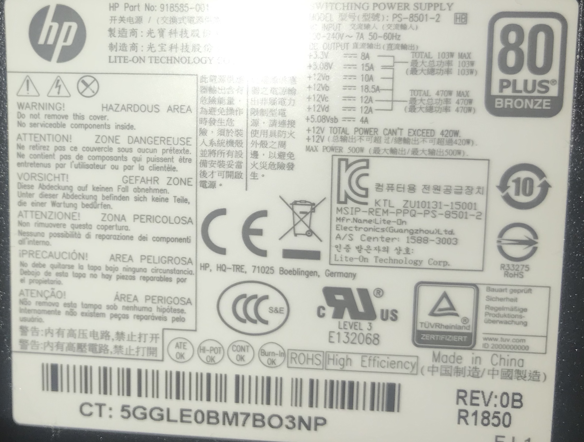

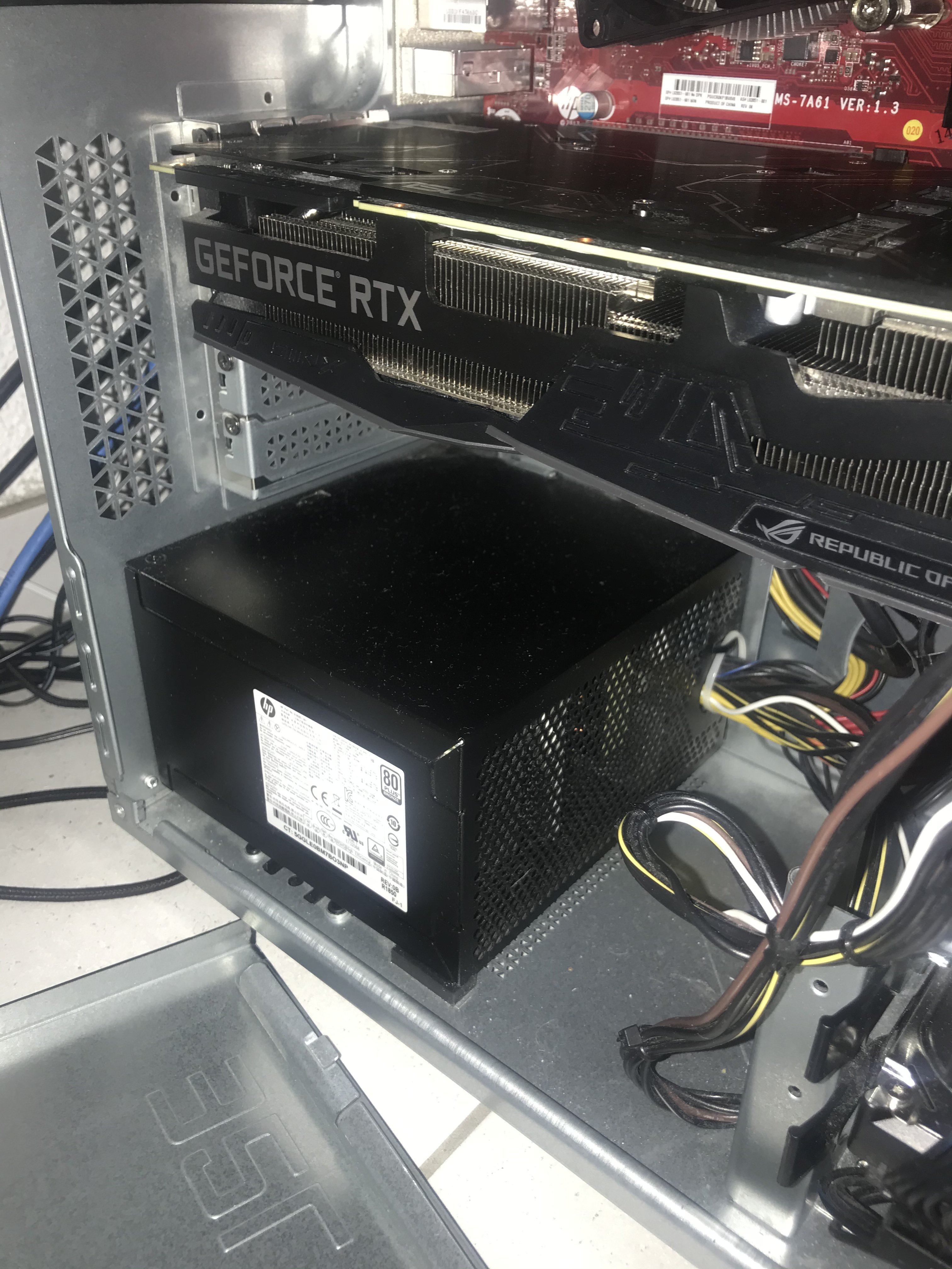

Wenn du nach dem Thread vorgehst würdest du ziemlich bald feststellen, ob es evtl. doch an der Kühlung liegt. Ich behaupte aber nach wie vor: nein.
Und welches NT in deinem Rechner ist wissen wir ja noch immer nicht, weil du kein Bild davon geliefert hast.
Hier noch weitere Bilder. Wie erwähnt : Ich kenne mich nocht gross in dem Thema aus. Wen ihr andere Bilder braucht, einfach sagen👍Aber wie schon gesagt, bei mir ist das Problem nicht die FPS sondern eher die Grafik. KCD ist ein Einzelfall, doch auch dort ist die Grafik nicht gut.
