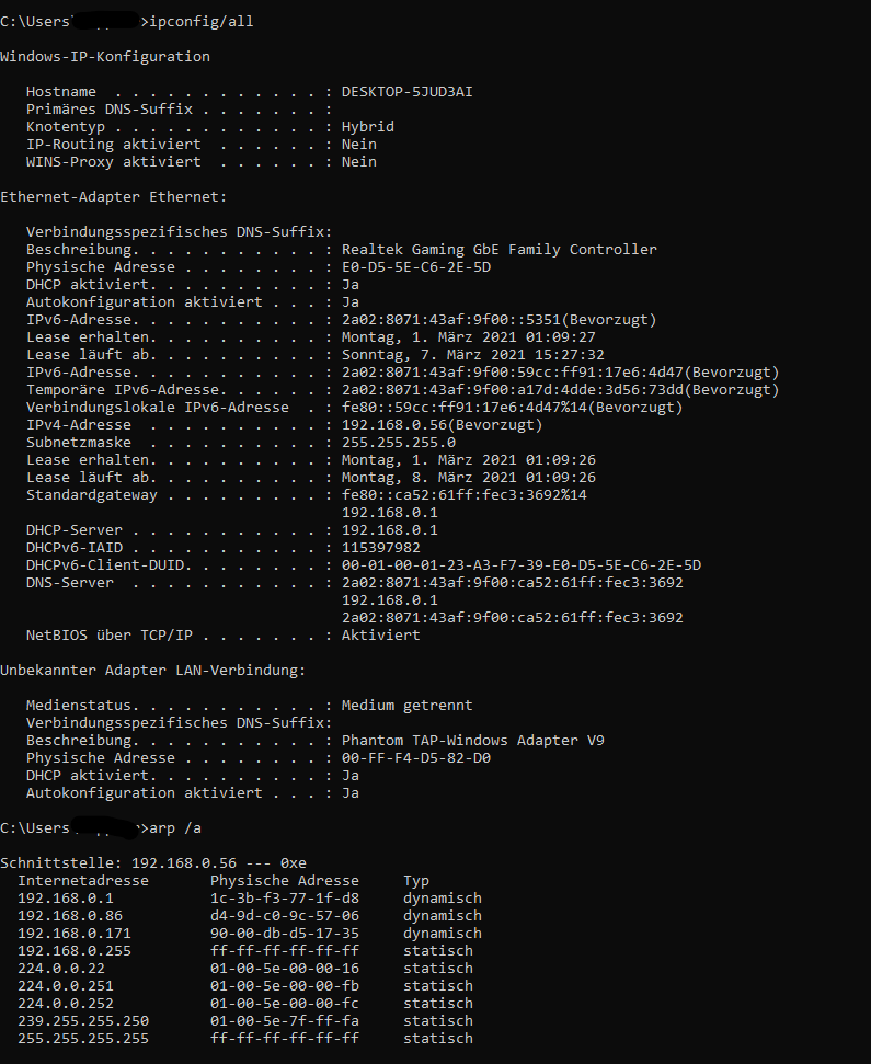

Hast du Geräte von TP-Link? Die MAC Adresse der 192.168.0.1 ist nämlich von TP-Link. Eigentlich sollte das ja dein UM Router sein. Sprich: Er (das TP Link Gerät) hat die selbe die IP wie die der UM Box und ggf. auch einen eingebauten DHCP Server :)

Mal eine Frage an den Experten, weil es mich gerade wundert: Sollte denn nicht die 192.168.0.1 in egal welchem Fall statisch sein, und nicht dynamisch, in seiner Rolle als DHCP Server? Das liest sich für mich jetzt so, als bekäme das TP-Link Gerät die 1 auch noch dynamisch zugewiesen, was ja erst recht quark wäre. Auf die Idee sollte ja nichtmal die olle Connect Box kommen, die sich ja immerhin unter der Adresse als DHCP Server versteht.
Die Connect Box ist von Arris (gibt noch nen anderen Hersteller, der mir gerade nicht einfällt), aber nicht von TP-Link. Dann haben wir den Fehler vermutlich. Wenn es der Switch ist, müsste das aber ein managed Switch sein. Wenn das der Fall ist, dann muss die Management IP von diesem geändert werden. Das geht meist über das Webinterface. DHCP (Server) spielen diese Switches meistens nicht. Nachschauen schadet aber dennoch nicht.

@Grimba ARP Einträge sind immer dynamisch, außer man setzt sie explizit statisch, das passt schon.

Vodafone Box vom Switch abziehen und dann mit dem Browser auf die 192.168.0.1 gehen. Dann siehst du bestenfalls direkt, welches Gerät das ist. Einloggen (googlen, welches die Standardzugangsdaten sind) und die IP Umstellen. Meist ist die DHCP Range begrenzt, daher wäre z.B. 192.168.0.250 höchstwahrscheinlich safe (vorher pingen, ob etwas antwortet).
Wenn der Default Login nicht funktionieren sollte, Googlen wie man das Gerät auf Werkseinstellungen zurück setzt.

Was glaubst du, weshalb ich die ARP Einträge sehen wollte und geschaut habe, welches der Vendor der MAC des Default gw ist? Eben um genau dies auszuschließen. Wenn die v4(!) IP des Default gw doppelt vergeben ist, funktioniert v6 natürlich noch. Und dass das Problem mal direkt beim Hochfahren des Rechners besteht und mal nicht, deutet direkt darauf hin. Gewissheit hat man, wenn er uns nochmal den ARP output schickt, wenn ipv4 geht oder eben die v6 NDP Table.
