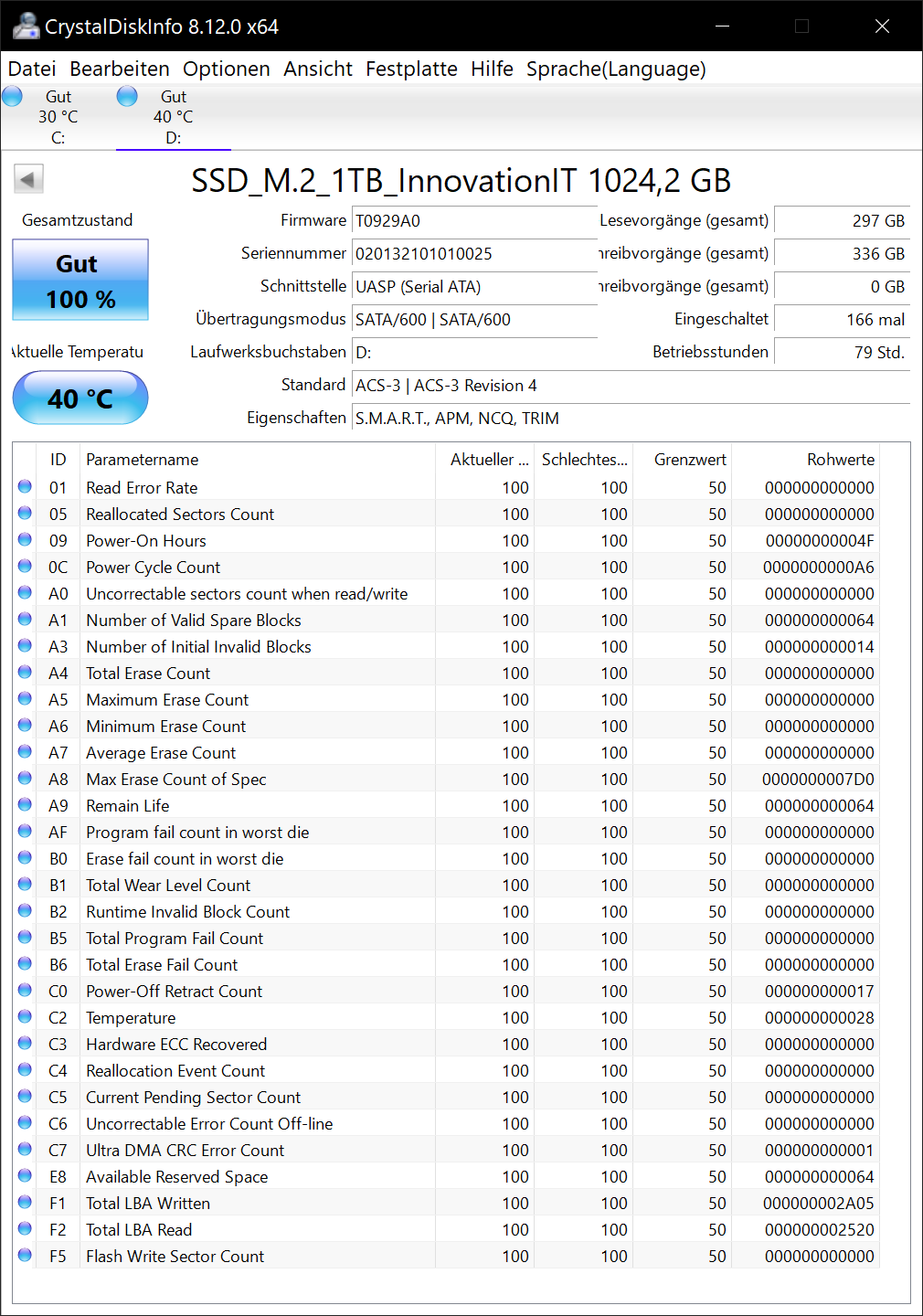

Die SSD würde aber dennoch im Bios erkannt werden.
Die Smart werte sind soweit in Ordnung
