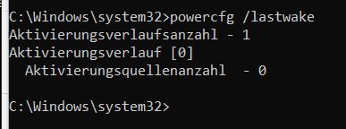

@cartridge_case
Habe ich schon gemacht. Da steht nichts.

@cartridge_case: powercfg /lastwake traue ich nicht mehr über den Weg. Mir ging immer wieder mal das Laptop aus Suspend-To-RAM an; Updates z.B. Ursache: Öffnen des Deckels. Nun rate was ich morgens vorfand? Richtig: den gestern Abend zugeklappten Deckel.
