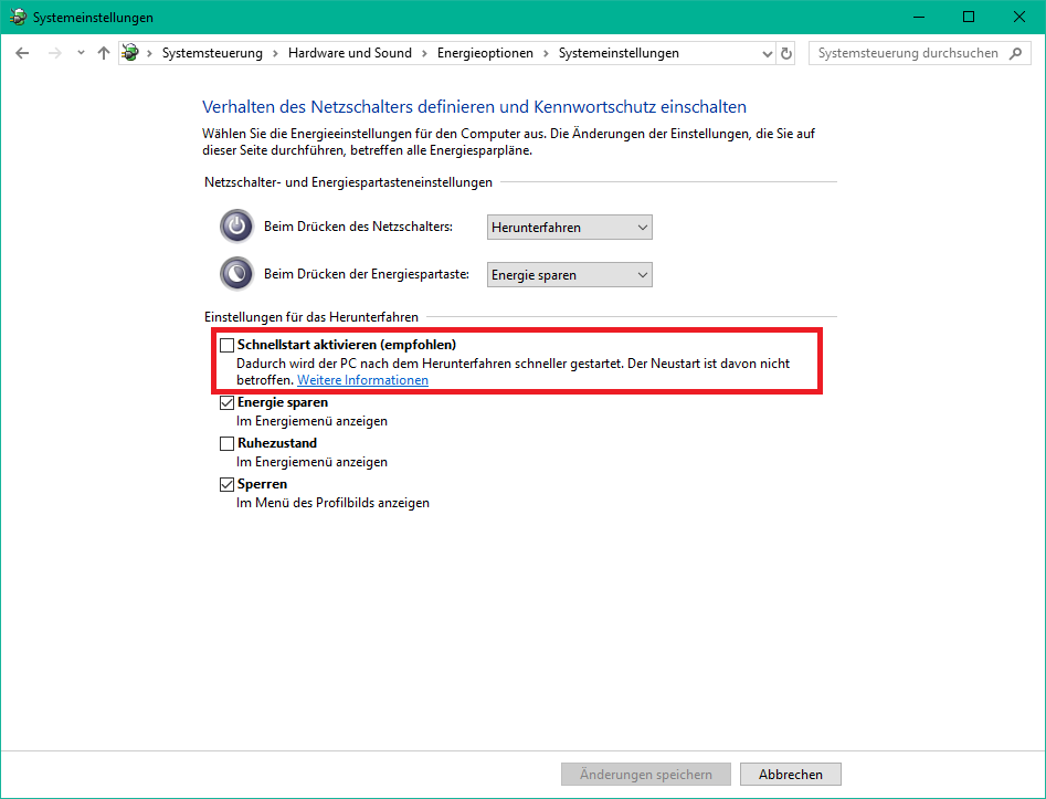

Ich habe den Übeltäter gefunden!
Haken weggemacht, Problem gelöst.
Dass das hochfahren jetzt länger dauert merke ich nicht wirklich, aber das nehme ich in Kauf. Kann mir ja noch ne m.2 SSD zum kontern holen :D
Ich hoffe mal dass es künftige Windows-Updates nicht wieder verschlimmbessern.
Gibt doch kein Problem für welches es keine Lösung gibt.
