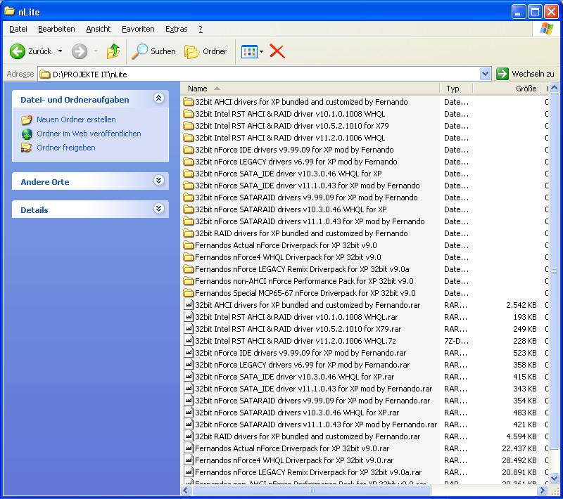

Das ist Blödsinn! ich vermute der AHCI Treiber ist im IRST - ich habe mir eine XP CD gebastelt mit mehreren AHCI Treibern von Intel - nForce, etc
https://www.win-raid.com/t11f23-Modded-Intel-AHCI-and-RAID-Drivers-digitally-signed.html

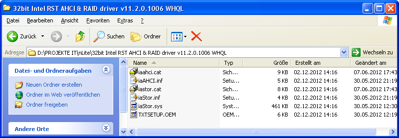

Wenn du den bei der Windows XP Installation mit F6 integrieren willst, funktioniert das nicht mit dem
"PnP-AHCI" Treiber aus dem Intel RST Paket.
Es gibt die Intel RST auch als F6 Treiber zum Download.
Der AHCI Treiber muss ein "Textmode Treiber" sein zum einbinden mit F6 während der XP Installation.
Alles da von fernando - NLite macht das
Bekommt er auch bei Intel (F6 Treiber) und wohl auch bei Dell.
Bei "Intel" und "fernando", muss er halt nur wissen für welchen Chipsatz der RST sein soll.
