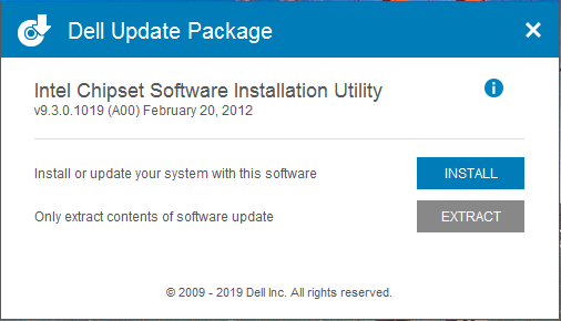

Bzw. bitte die DELL Service Tag Nummer - weil es ist äußerst ungewöhnlich, das die Treiber sich nicht installieren lassen
Das Problem liegt wohl nicht an den Treiber, sondern an der Verpackung (Dell Update Package).
Schau mal den "Chipsatz Treiber" den er versucht hatte zu installieren.
Um den Netzwerktreiber gehts erst mal nicht, da er mit der Kiste auch nicht online gehen will.
Es ging ihm ums spielen von COD2, was ja nun auch zu funktionieren scheint.

Dazu müsste ich den Support Assist installieren lassen
Geht auch einzeln
Es gibt auch zwei verschiedene LAN Treiber (Intel + Broadcom) - dann könnte er den PC ja prüfen lassen
Auf Windows 10 siehts ein wenig anderes aus, wie du wohl offensichtlich sehen kannst auf
dem Bild in Beitrag #73 , dort habe ich die "EXE" (für Windows XP) mal ausgeführt wie man erkennen kann.
Wenn er das tut, die "Exe" ausführen, erhält er aber diese Fehlermeldung:
AnnAluna90 schrieb:
ALLE anderen (Chipset etc.) melden beim Versuch: "xxxxx.exe ist keine zulässige win32-Anwendung"
Liegt also nicht an den Treiber selbst, wie bereits schon zweimal gesagt, dass er diese nicht installiert bekommt.
Aber was sollst, COD2 läuft, der fehlende "Audio Treiber HD-Audio Bus" sollte auch weg sein seit dem installieren der iGPU Treiber und Netzwerk Treiber ließe sich auch finden aber der ist wohl nicht wichtig
und somit hat er alles was er braucht an Treiber.

Mir ist schon klar, das ein XP Treiber auf win10 sich nicht installieren lässt
Mich würde auch interessieren, mit welchem PC er die Downloads versucht hat.
Dir ist aber wohl nicht klar, dass es darum gar nicht geht.
Es geht darum, dass er die EXE nicht ausführen kann und hier dann die genannte Fehlermeldung erhält.
Läßt sich die EXE ausführen, dann kommt die Abfrage wohl auch auf einem Windows XP System,
"Installieren" oder "nur Entpacken" (Bild #73 ).

Finde ich übrigens super, wie mein Problem hier erkannt wurde. Wäre dann noch die Frage, wieso das "Archivpaket" in dem die Treiber sind, bei mir nicht ausgeführt werden kann, aber egal.
Falles es jemanden interessiert, folgende Dateien von der Dell-Seite konnte ich nicht ausführen:
3010_Communications_Driver_PJK61_WN_8.1.0.0_A02.EXE
Chipset_Driver_CPNKY_WN32_9.3.0.1019_A00.EXE
Network_Driver_NNGMH_WN_18.1.0.0_A08.EXE
Video_Driver_1T00Y_WN_6.14.10.5436_A09.EXE

Probiers mal nochmals, vllt. lassen sich die Dell Archive jetzt entpacken bzw. installieren
nach dem du Updates installiert hast für Windows XP.
